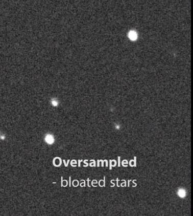

Salut Cédric. En fait, il me semble que, ce serait juste une question d'échantillonage... Et je me demande si en passant en BIN2x2 et 480 x 960 voire plus ça ne passerait pas...?
J'avais exactement ça, donc je suis "soulagé" car j'ai au moins trouvé la réponse au souci de MAP...

En planétaire on essaie de pousser la limite pour atteindre le PS : pouvoir séparateur de l'instrument. Le bin 2 ne te donnera pas de meilleurs résultats, en tout cas pas plus de détails...
Patience et trou de turbu, et évidemment instrument parfaitement collimaté, en température... Je pense que la base est là.

Peut-être que je me trompe mais j'avais compris que d'un point de vue pratique, le bin2 par rapport au bin1 permettait de collecter 2 fois plus de lumière dans un temps donné mais au détriment de l’échantillonnage (pas sûr du terme).
C'est justement sur les aspects photo que je suis un vrai boulet. Je ne m'étais jamais intéressé au sujet avant de vouloir faire de l'astrophoto, m'étant toujours limité à la photo de vacances sur smartphone... Le mec, il veut devenir astrophotographe mais il a 2 de moyenne en photographie : :lol: Il doute de rien, le type MULTIMDRT

C'est ça en bin 2x2 tu regroupes les valeurs de 4 pixels (2 par coté). C'est comme si la surface du pixel était multiplié par 4, donc c'est plus sensible car il y a plus de chance qu'un photon "percute" cette surface. En revanche comme tu l'as noté le pixel étant plus "gros" pour un même instrument tu échantillonnes moins "serré".
En ciel profond ce n'est pas forcément une mauvaise chose, enfin disons que ça ce calcule, voir ça se teste.
En planétaire, on considère que l'on va essayer d'avoir une cadence d'image telle qu'il sera possible que certaines images aient été prises dans un moment où la turbulence était au plus faible. Si en plus l'opérateur du télescope guette les moments les plus calme, on va pouvoir essayer de se rapprocher du pouvoir séparateur de l'instrument. Donc, dans ce cas on va privilégier des petits pixels pour avoir un échantillonnage fin.
