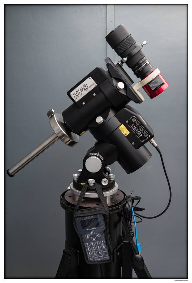

C'est ça qu'il me faut !!!!
Nikon180ED, GM1000HPS avec ASI1600MM :lol:
lol !.jpg (56.15 Kio) Consulté 3974 fois
Bref, si tout va bien je commande le réducteur début de semaine prochaine
et le guidescope début Juillet ;)
Re: Initiation à l'autoguidage
Publié : 22 juin 2016, 10:00
par David
Oh le setup overkill hahahahha
