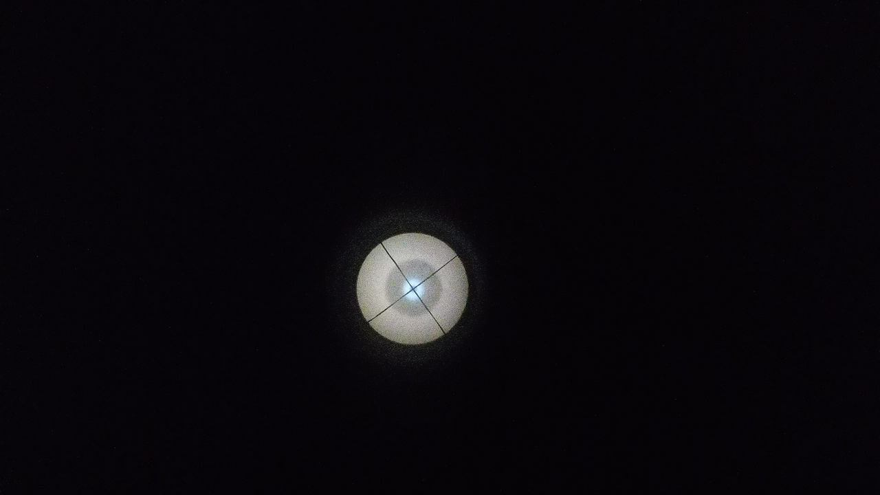

je déterre désolé.
Même si je sais que les Newtoniens deviennent une espèce en voix de disparition je viens de trouver un super tuto que je tiens a vous partager. Je le trouve ultra simple et pourtant hyper efficace.
De plus il tien compte d'un réglage que tout les tutos jusque là négligent a mon avis, c'est la hauteur du secondaire donc voilà:
http://saplimoges.fr/wp-content/uploads ... -Denis.pdf
Voici le resultat au cheshire
