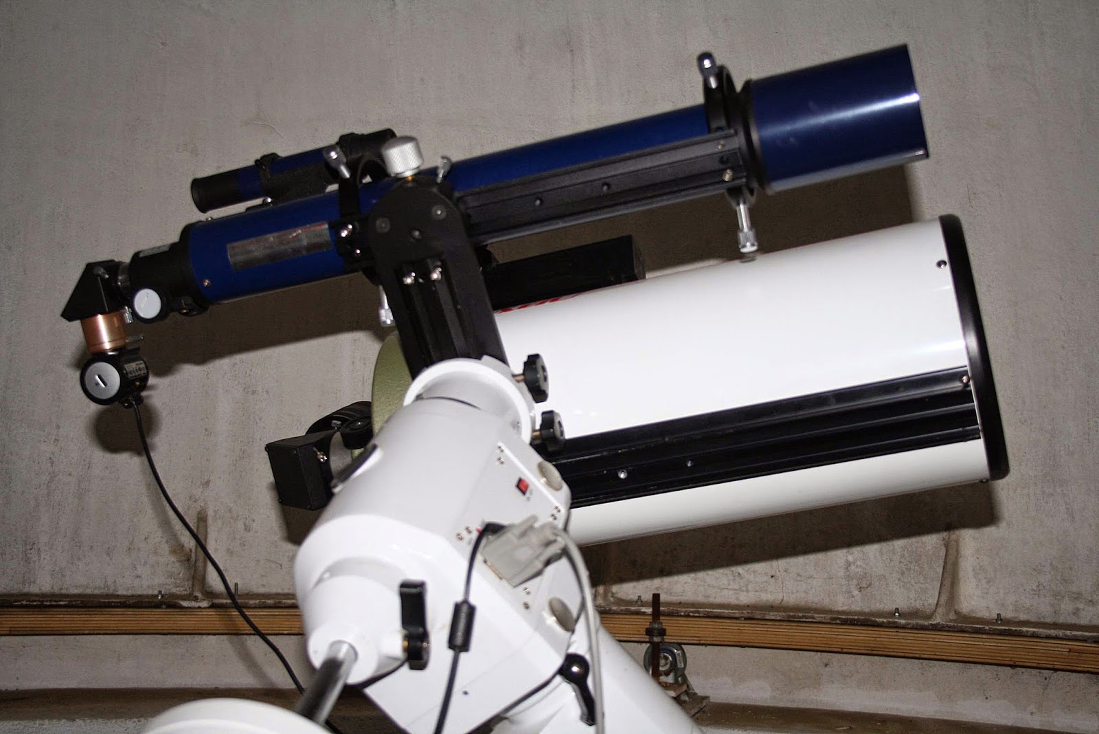

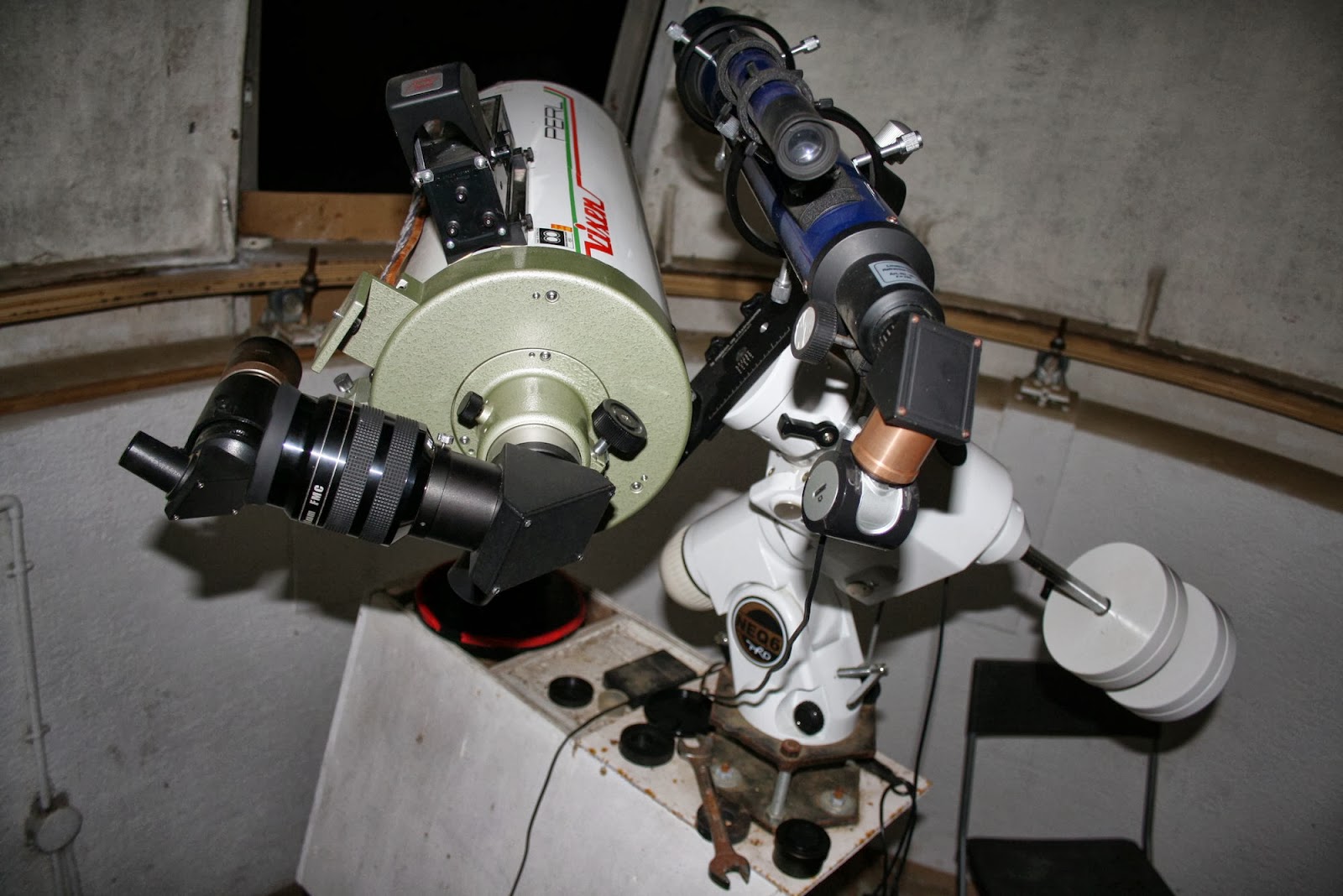

J'ai peut-être ben une tite lulu à te prêter!
Elle me servait pour autoguider mon Vixen avec une webcam sp900
Montage d'autoguidage en parallele.jpg (207.53 Kio) Consulté 3587 fois
IMG_3159i_Télescope et lunette de guidage dans la coupole.jpg (241.08 Kio) Consulté 3587 fois
ce montage en parallèle était pas très bon pour les flexions et la webcam relativement peut performante!
En plus le décalage à créer lorsque caler sur un objet pour trouver une étoile guide était une grosse galère avec les anneaux.... voila!
C'est une Optus 70mm F=700 , elle est dispo avec les anneaux pour tes essais....
Ici elle es montée sur une EQ2 pour mon petit fils donc inutilisée jusqu'au 15 juillet...
si ça peut???
