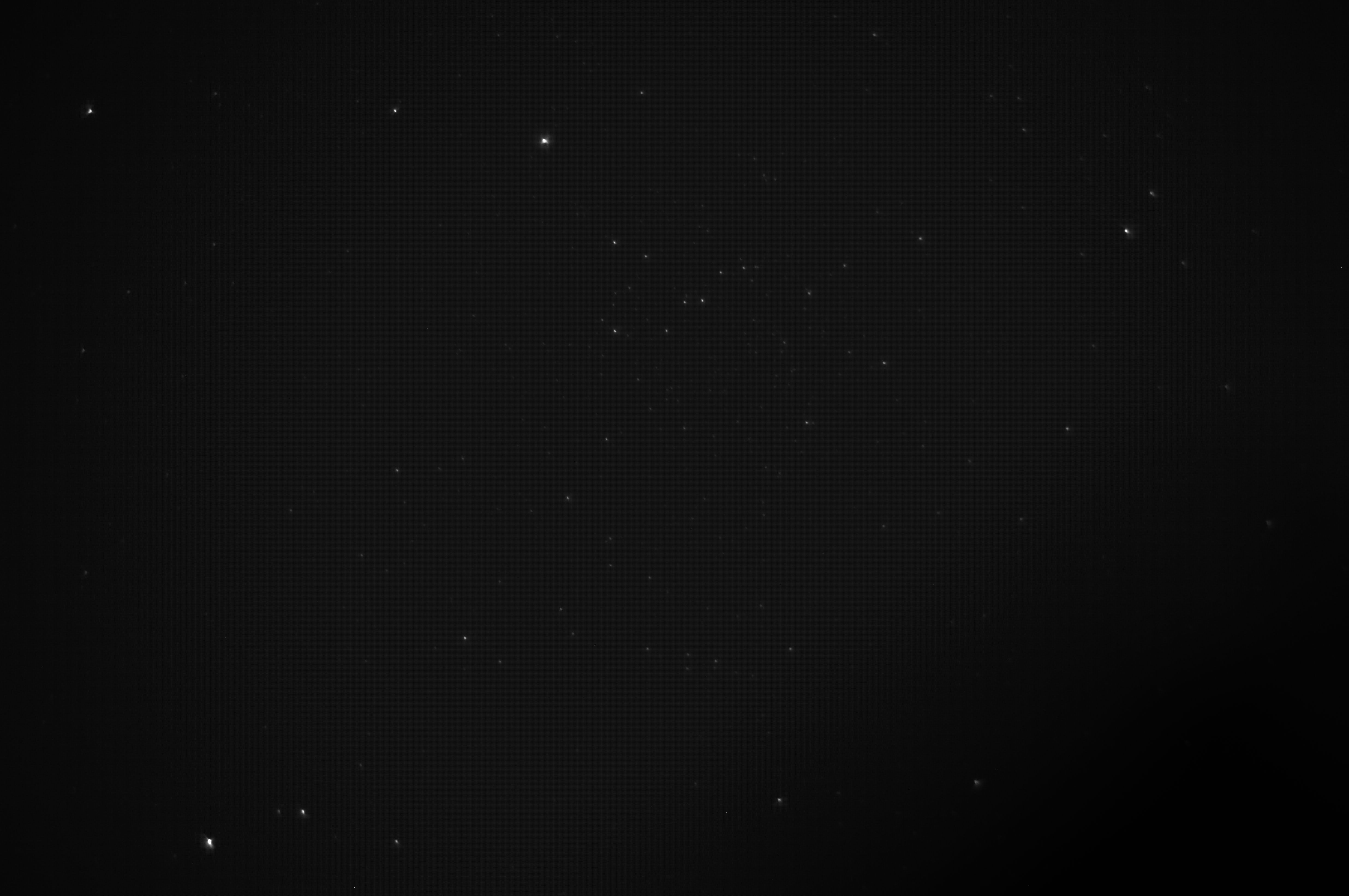

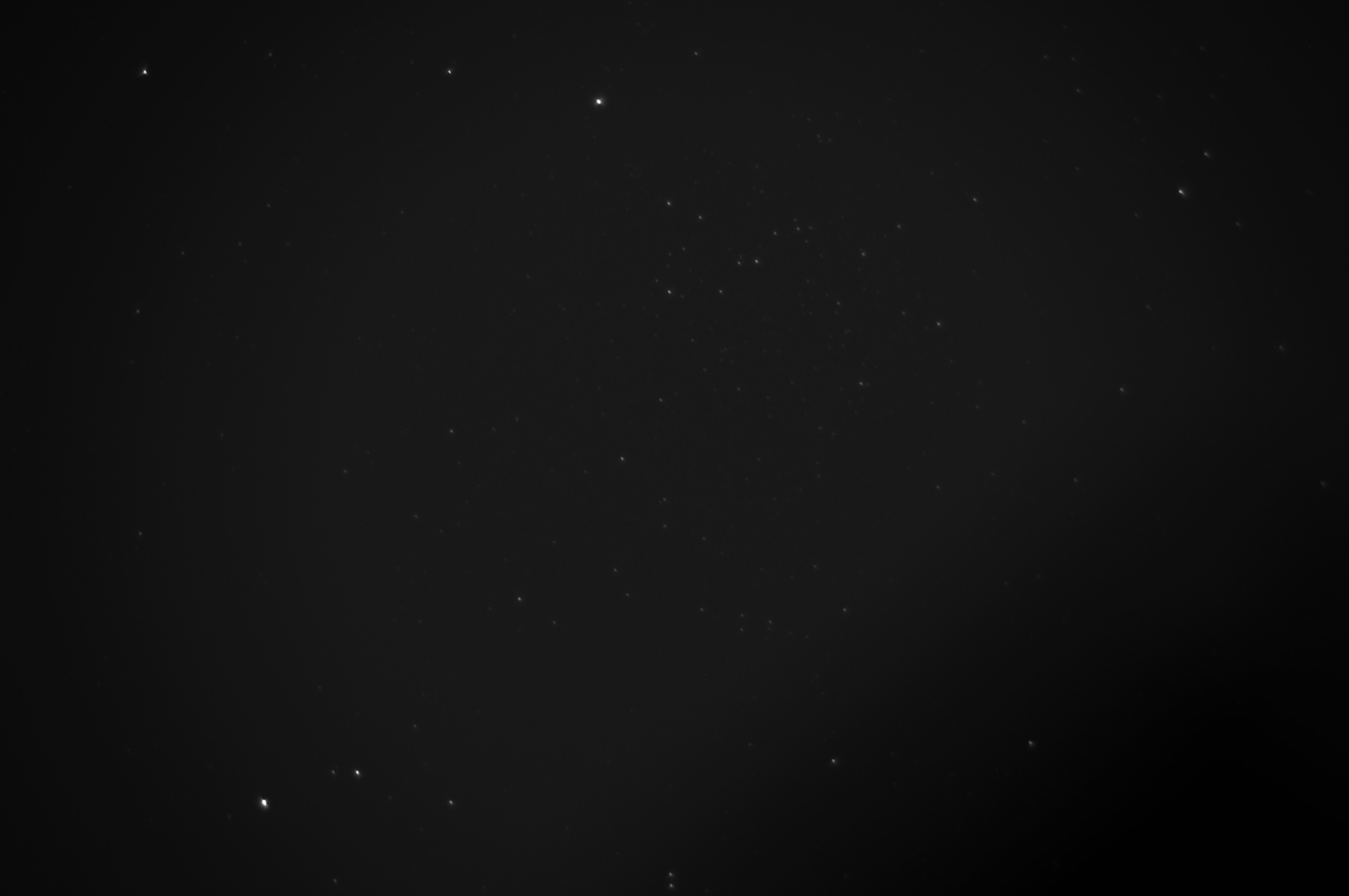

Publié : 22 août 2020, 02:01
par Djakar
Alors alors...
1 - Le réducteur m'a permis d'avoir suffisamment de champ pour pouvoir faire une mise en station correcte, pour une fois.
J'ai pu la faire informatisée avec la cam (avec SharpCap). D'habitude, je dois me contenter d'un à peu près avec le chercheur polaire.
Donc, ça c'est super bien.
2 - J'ai également pu faire du guidage, même si l'étoile guide était pourrie (une sorte de losange grossier sur 4 ou 5 pixels).
PHD2 a parfois perdu l'étoile pendant la pose de 300 secondes, ce qui a fait un gros gros bougé bien marqué.
Du coup, j'ai repris les photos.
En fait, je ne saurais pas faire un BF de 86mm car je suis obligé de mettre l'adaptateur T pour pouvoir mettre le DO. L'adaptateur fait 50mm. Ce qui conduit au montage vu dans la vidéo à 105mm pile poil.
J'ai donc fait comme tu m'as dit pour la MAP en 2 fois :
La première photo, la MAP a été faite avec un masque de bahtinov sur une étoile centrée dans le champ.
La seconde photo, la MAP a été modifiée avec 1/24 de tour dans le sens antihoraire.
300s en BIN1 - Gain 240 - MAP pile poil (au centre) avec masque de bahtinov
300s en BIN1 - Gain 240 - MAP + 1/24 de tour sens anihoraire.
NGC7789-300sec_Bin1_-10.0C_gain240_1-24eme défocus.jpg (1.13 Mio) Consulté 3967 fois
C'est très subjectif comme avis mais il me semble qu'effectivement, ça ne change rien au centre mais les étoiles sont plus fines sur les bords avec le 1/24ème de tour.
Après, il y a un vignetage de dingue quand même.
Séance interrompue par les nuages et l'humidité qui ruisselait sur le tube et la lame de schmidt.
