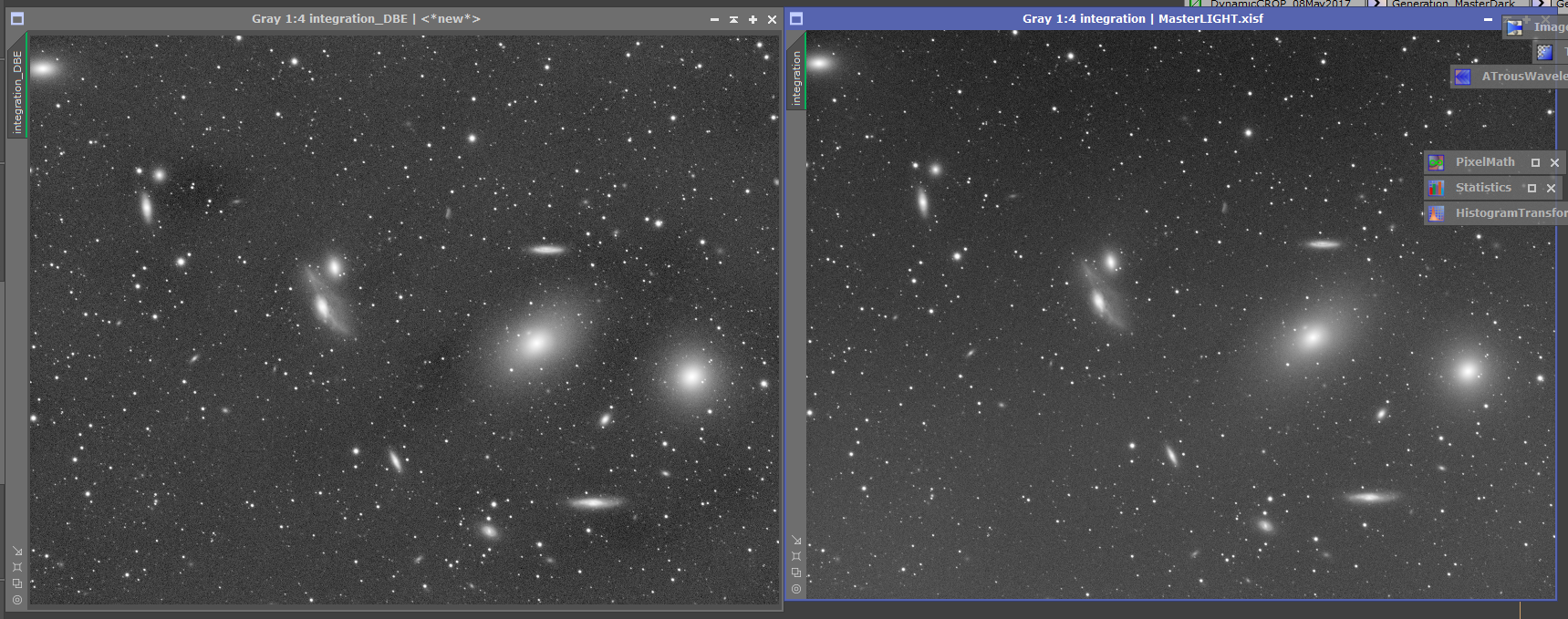

Question pendant le traitement de ma chaine de Markarian.
Sur la capture jointe, sur l'image de gauche c'est après un cosmetic correction et ce halo qui apparait autour des objets les plus lumineux me laisse perplexe. Est-il normal ou pas ?
M84_Markarian's Chain.PNG (1.15 Mio) Consulté 23215 fois
Edit: Ce n'est pas un halo mais une zone plus sombre, mauvais terme employé.

Le halo noir apparaît après retrait de gradient plutôt. ça peut arriver, c'est un problème de positionnement des points du DBE. Il te faut en mettre assez peu en fait, les gradients sont des structures de grandes dimensions, si tu mets beaucoup de points l'analyse se fait sur de petites structures et va produire ce genre de problème.

Marian a tout dit et tu dois avoir des point sur des zones de signal.

Oui en effet c'était bien après le retrait de gradient :mrgreen: oups !
Merci Marian et Max, je vais corriger cela ;)
