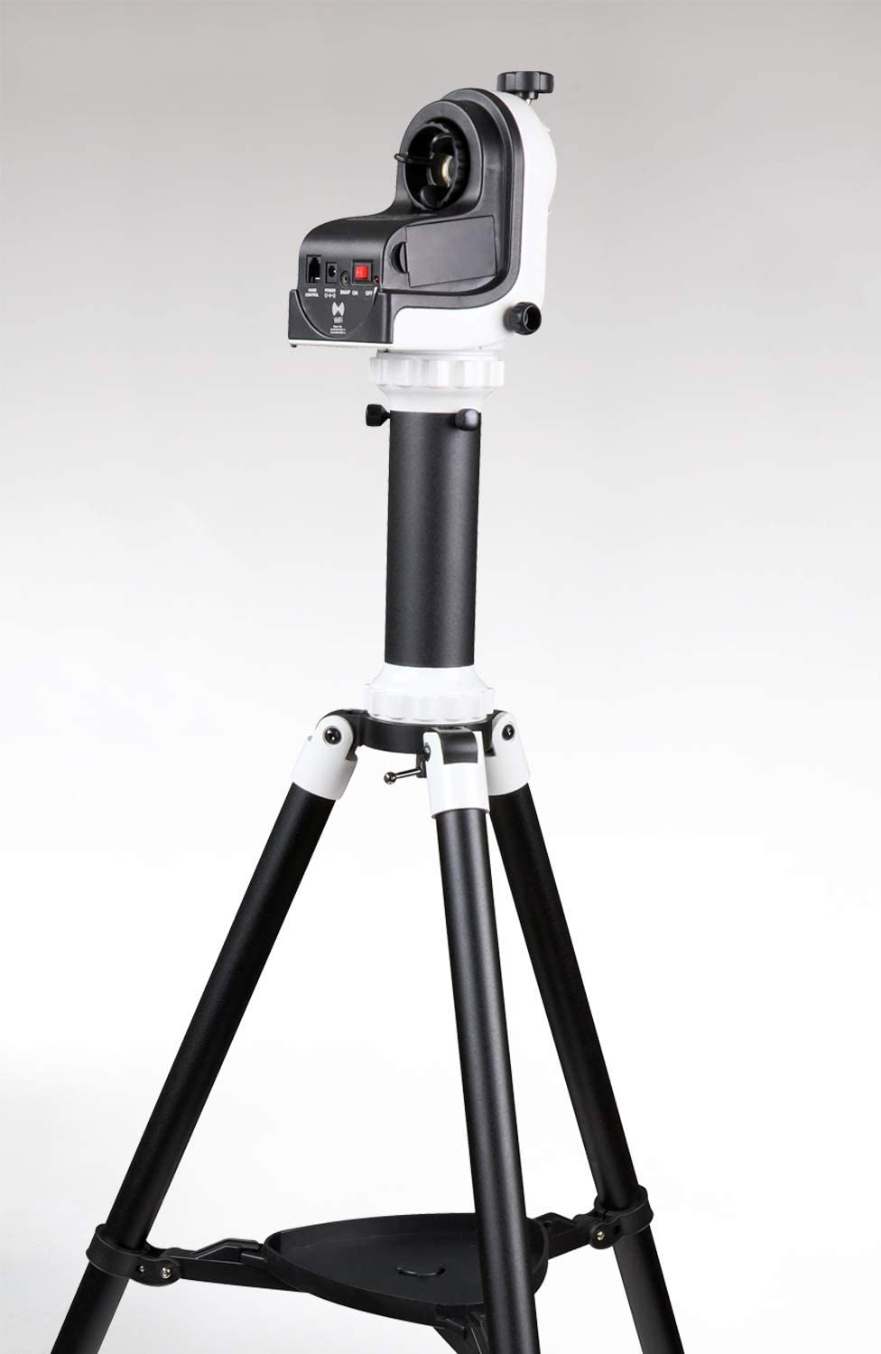

Donc après quelques lectures, cette Sky-Watcher AZ GTI est très séduisante. C'est une monture azimutale qui est à l'origine plutôt destinée au visuel. Elle est d'ailleurs vendu également en pack avec un télescope Maksutov 127/1500 + oculaires pour l'observation. Cette petite monture est légère donc bien nomade (1,3kg seule et 3,9kg avec son trépied skywatcher) de plus, elle est alimenté par 8 piles AA ou une powertank.
le gros plus de cette monture, elle possède un système GoTo en Wifi qui se pilote avec l'application smartphone SynScan (pour un prix de seulement 300€). Le suivi est apparemment de qualité. Pour la mise en station, cette monture azimutale se satisfait d'un alignement sur maximum 3 étoiles à l'aide de l'appli, il n'y a donc pas de viseur polaire... ce qui peut nuire un petit peu à la précision... donc pour se servir de cette monture pour de la photo astro, il est préférable de la passer en monture équatoriale. Pour cela il faudra lui ajouter quelques éléments comme une base équatoriale, un viseur polaire et un contre-poids (je détaille ça un peu plus bas).
Par contre, comme la majorité des montures nomades, sa capacité de charge est de seulement 5kg (comme pour la star adventurer ou la skyguider pro) ce qui limite son utilisation photo aux petites lunettes et objectif grand champ (maxi 300mm).
D'un point de vu budget :
- AZ GTI azimutale "de base" :
Pack AZ GTI + trépied SkyWatcher + colonne -> 389€
Même pack + alimentation secteur 12V -> 405€
- AZ GTI "mode équatoriale éco"
Pack AZ GTI + trépied + colonne -> 389€
Base EQ Star Adventurer -> 73€
Support viseur polaire -> 60€
Viseur polaire EQ5 EQ6 -> 45€
Illuminateur viseur polaire SW -> 32€
Barre contre poids AZ GTI -> 55€
Contre poids 1,9kg -> 50€
TOTAL équtoriale éco : 704€
- AZ GTI "équatoriale optimisée" :
AZ GTI seule -> 305€
Base EQ William Optics -> 300€
Trépieds Benro mach3 alu -> 130€
TOTAL équatoriale optimisée : 977€
En prenant en compte les solutions photos donc équatoriales, on voit que pour 700€ on a une solution nomade GoTo qui est quand même pas mal du tout en gardant en tête que la charge max est de 5kg. Par contre, est-ce que cela ne fait pas un peu cher le GoTo car finalement, d'un point de vu performance/capacité elle est identique à une star adventurer ou skyguider mais 200€ plus cher...? Et pour quasiment le même prix finalement on a une EQM 35, certes moins nomade, mais qui est une véritable équatoriale (et non un montage), qui porte 10kg et qui a le GoTo avec une raquette SynScan... en bref, tout dépend de nos besoin, le plus dur c'est le choix.
