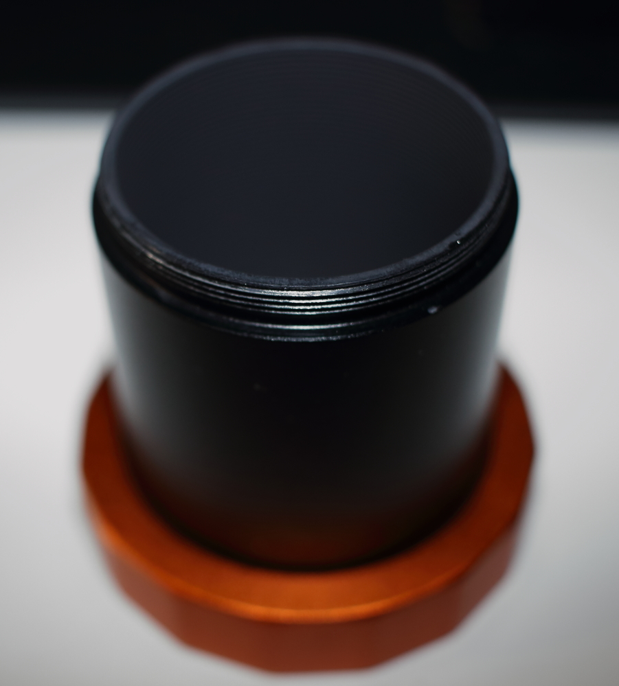

Vous pensez quoi de ce montage ?
mon adaptateur T Celestron vient se visser sur le réducteur = 50mm
au bout il y a ce filetage ( je ne sais pas quel type ? )
Sous réserve que le filetage convienne, je le visse sur le Lacerta OAG = 11mm ( la bague EOS est integré dans les 11mm )
Backfocus APN = 44mm
50+11+44 = 105 :p
Re: Initiation à l'autoguidage
Publié : 21 juillet 2016, 17:42
J'en pense deux choses :
"unknown delivery time"
Bague T intégrée au DO : le jour où tu passes à la CCD c'est mort... 200 boules quand même...
Fais un petit mot à Pierro ou Wolfgang chez TS. Les DO TS ne sont pas chers je trouve, et trois épaisseurs différentes (le plus épais possible, moins de risque de flexion !
