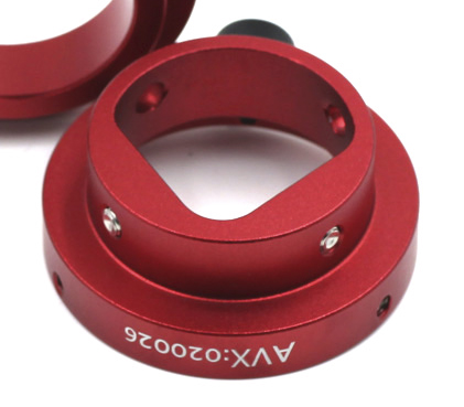

Pour la cam, OK, en fait je me suis mal exprimé, je parlais de l'adaptateur.
Pour cette partie, l'orientation a t elle une importance?

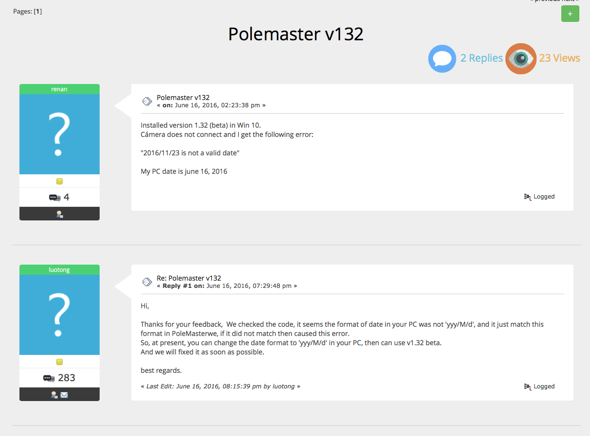

JM le format de date sur ton screenshot est un peu étrange.
C'est assez rare les soft qui par défaut t'affiche un format AAAA/MM/JJ et puis c'est quoi cette date du 23/11 ?
y'a pas un truc à paramétrer dans le format de date ? C'est peut être une fausse piste mais bon ...

Oui c'est bizarre cette date, je ne sais pas d'ou il la sort??? Mon PC est pourtant a la date du jour d'aujourd'hui.
Ca vient du soft car j'ai tenté l'installation de la v1.32 sur mon autre portable (lui aussi sous windaude8) et même fenêtre avec même date. Avec l'ancienne version du soft (v1.20, ça fonctionne)

Ah pour l'adaptateur... et bien je pense que tu le mets pour être le plus confort possible non ?

J'ai trouvé réponse à mon problème de v1.32 sur le forum. Je vais attendre un peu qu'ils fassent la motif car je n'ai pas envie de changer le format date de mon ordi.

je viens d'installer la v 131 et la V 132 beta sur ma machine de boulot sous windows 7 et ça fonctionne.
la V131 est dispo ici JM --> http://www.qhyccd.com/file/repository/P ... 1Setup.zip
mais surtout, sur la page il y a cette info :
PoleMaster
Driver
V150915
PoleMaster Software
V132(beta)
Fixed:the issue that can not connect as '2016/11/23 is not valid date' in some PC.
Updated: star database update for the next 9 years;
Updated: translation of French[/size]
