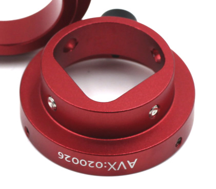

Pour la cam, OK, en fait je me suis mal exprimé, je parlais de l'adaptateur.
Pour cette partie, l'orientation a t elle une importance?

Ah pour l'adaptateur... et bien je pense que tu le mets pour être le plus confort possible non ?

Je trouve bizarre la forme de sa fenêtre??
