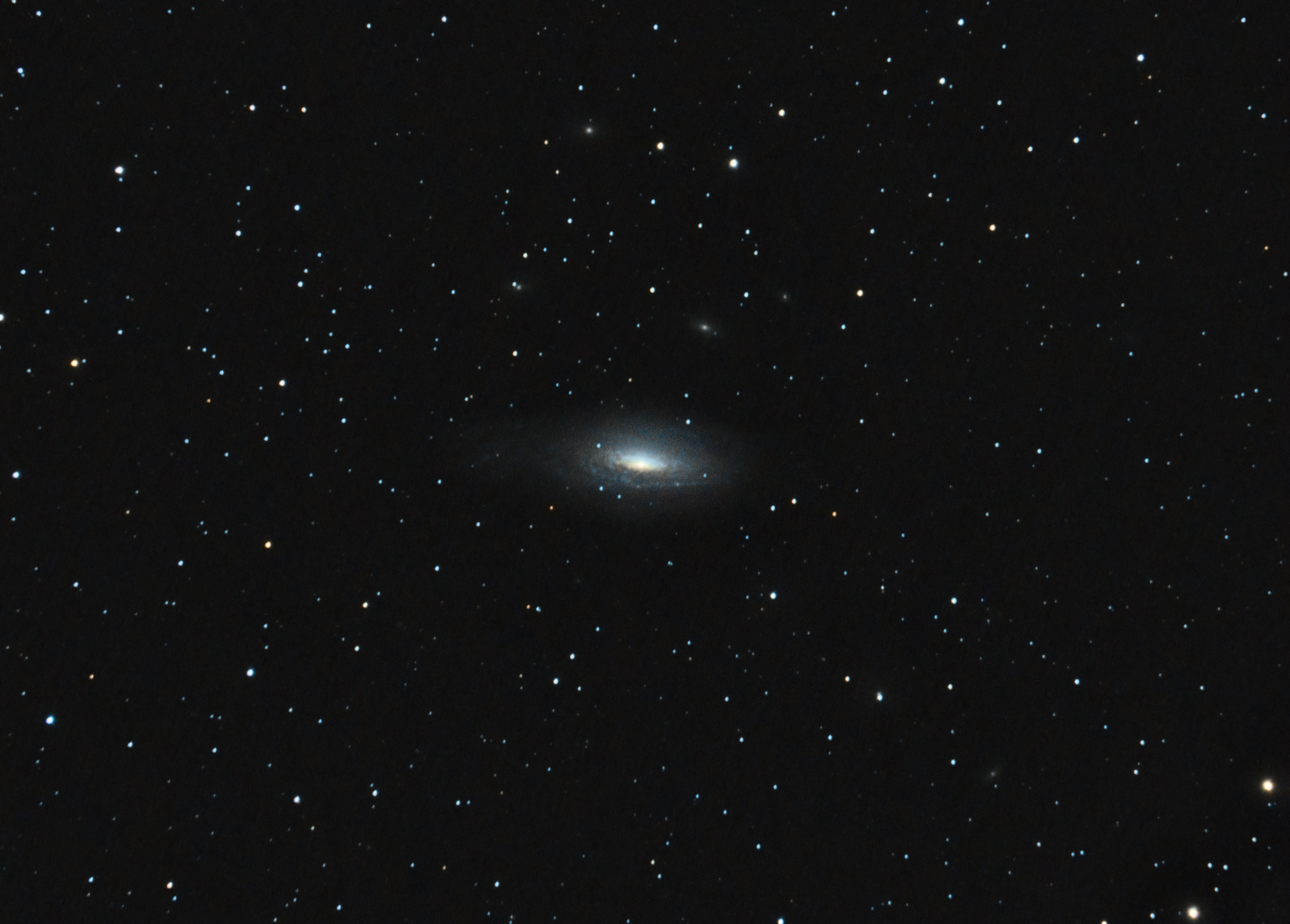

bon j'ai jamais pu exploiter correctement mes brutes à cause de cette foutu trame,
et d'un temps de pose franchement insuffisant.
mais bon, ça reste un première en tant qu'image autoguidée à 1400mm de focale !
Objectif pour le prochain test :
- Collimation propre
- Équilibrage de la monture en DEC
- MES améliorée
- Mise en place du Dithering.
- Surveillance de la map / température.
- Poser BEAUCOUP plus ! ( surtout sur les galaxies )
Une petite image souvenir donc, que j’espère regarder avec un petit sourire en coin dans les mois qui viennent :)
parce que bon franchement c'est sale..
NGC7331 - 20X300 - 40BIAS - 9DARK - NOFLAT

Et oui on conserve tous nos premiers exploits ! quelques petits points :
- tu as tendance à couper trop fort les basses lumières, certes le fdc parait uniforme (mais trop sombre) mais tu rognes sur les objets
- Es-tu certain de ton backfocus derrière le réducteur ? il y a un peu de coma
- MAP dans les choux, mais peut-être aggravée par la collim qui effectivement est à vérifier (en fait c'est le tout premier point à vérifier !)
- Il devrait y avoir un petit stage PixInsight dans les mois à venir; si tu peux y assister ça te fera progresser rapidement !
- Enfin fais des flats !! c'est le seul fichier de calibration dont tu ne peux absolument pas te passer !!

Merci Marian de soulever ces problèmes.
1) pour les basses lumières, ici c'est plutôt "voulu" dans le sens ou je cache ma trame.
2) également fait ce constat de "coma" étonnant car j'utilise le red + l'adaptateur T de Celestron selon les consignes.
voila la notice, je n'utilise pas l'extension : http://www.pierro-astro.com/images/fich ... 0reduc.pdf
3) Collimation a revoir et map non corrigée durant la prise de vue. il faut corriger souvent ?
4) Pour les flats je cherche une solution pas très onéreuse qui fonctionne
Vivement le stage pix :)

Alors point par point :
- je crois qu'il vaut mieux laisser un peu de bruit que de trop amputer l'objet. Maintenant que tu sais où sont les cases à cocher dans BYE et PHD... yapuka pour le dithering. Ne t'en prive pas c'est complètement transparent !
- le backfocus... bah ça se mesure au pied à coulisse. S'il est bon c'est que ta collim est partie en vrille !
- la MAP : je la fais en général deux à trois fois sur la nuit, en fait quand je constate que la FWHM prend 0.4 ou 0.5. Les nuits où la t° chute beaucoup ça peut être toutes les heures, ou tous les degrés !
- les flats : j'ai commencé avec un T-shirt blanc tendu et éclairage blanc de ma lampe frontale ! c'était pas le must, mais pas pourri non plus !

Franchement pour le backfocus je comprends pas le souci...
il y a un filetage tout bête, je pose mon adaptateur t sur le réducteur et je visse.
C'est évident qu'il y a de la coma alors que j'utilise deux produit officiel de la marque.
Je sens que Celestron va vite me gaver et que tout va finir aux PA
car proposer un reducteur a 300 boules qui induit de la coma sur une optique flat field franchement
c'est prendre les gens pour des jambons.
Ok ma collim est degueulasse mais ca n'explique pas la coma a ce point.
