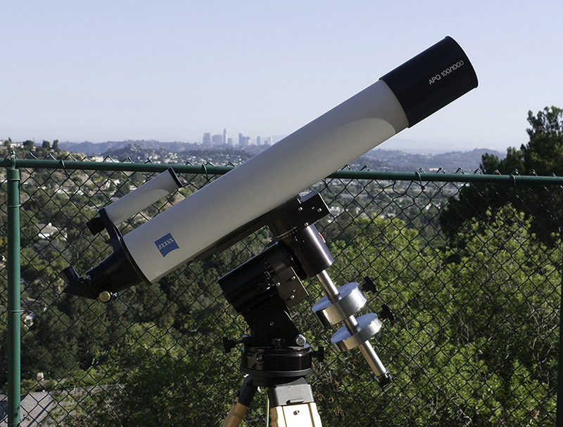

ah oui elle est chouette !
Sinon celle là ... :mrgreen:
