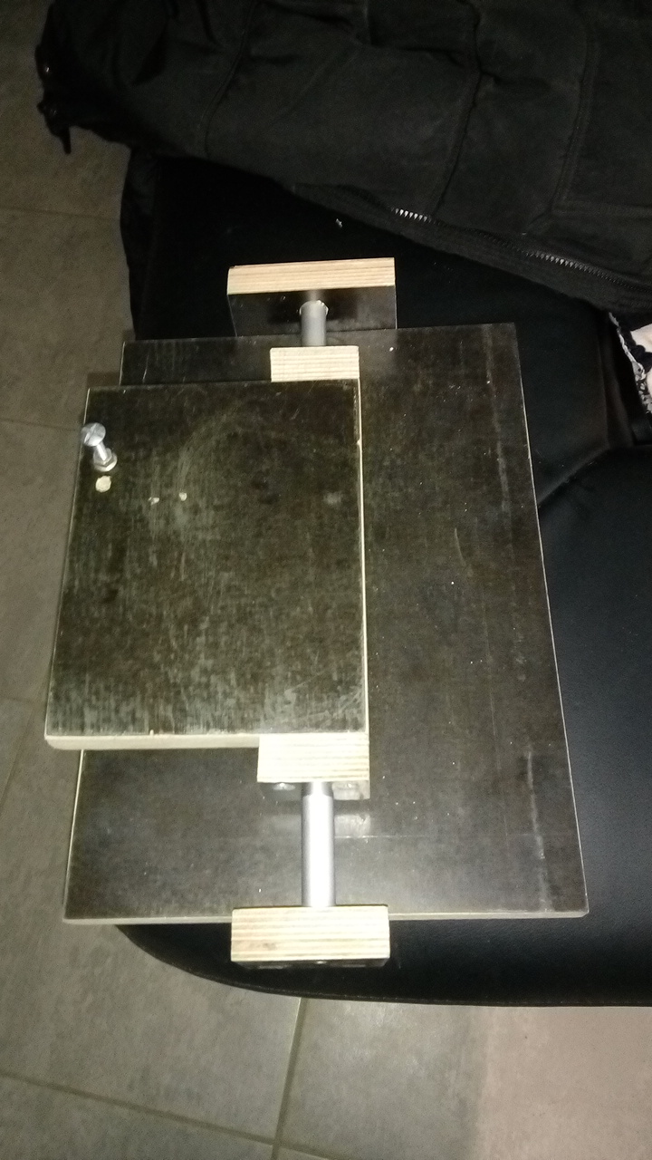

Allez je me lance, j'ai commencé hier ce que j'espere pouvoir appeler un jour un appareil de foucault.
Je me suis servi de plans et divers photos pour avoir des idées.
Je pense le faire avec une lame pour pouvoir faire le test a l'oeil, mais aussi un emplacement pour y mettre un petit apn qui ne me sert plus.
Voila le socle et son chariot.
Je réfléchis a la source lumineuse qui a priori ne doit pas être trop puissante, j'aimerai que ça puisse tourner sous accus aussi afin de pouvoir transporter l'appareil un peu partout...
Hello Niko bravo,
Une ampoule de feu de position ça marche super apparemment comme tu m'avais dis.
Ce qui est pas con c'est d'avoir un alu sur la lampe comme ça tu perds pas trop de lumière, l'ampoule et la fente situées aux foyers
La source lumineuse doit être assez puissante mais pas trop pour pas t'éblouir...avec un potentiomètre c'est le top. tu pourras régler la luminosité de la source. Il faut trouver le juste milieu.
Il y a en qui utilisent des leds par exemple mais la il faut faire un autre petit montage pour pas t’éblouir
