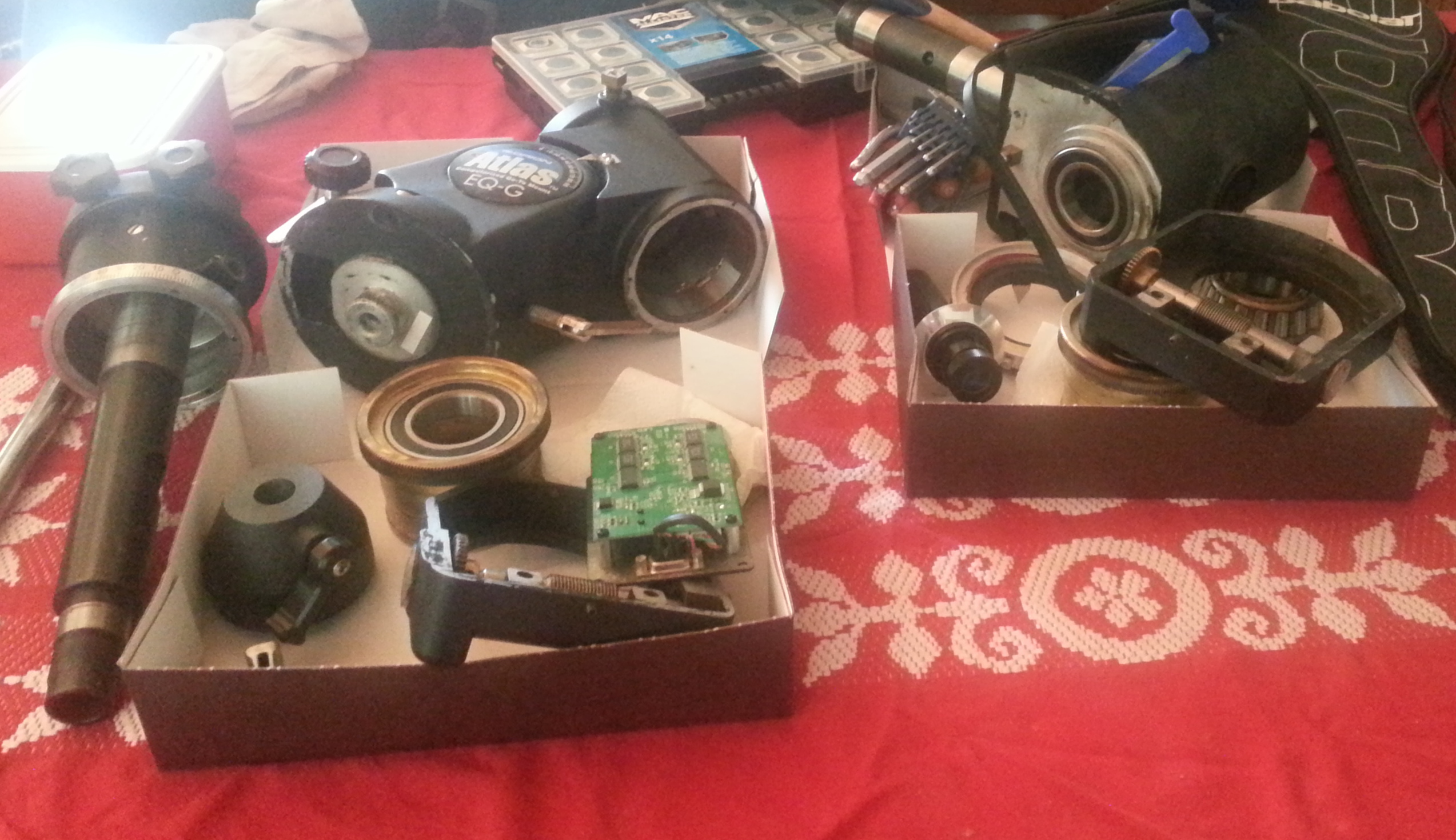

J'ai enfin pris mon courage à deux mains et je viens de me lancer dans le démontage/modification de ma monture, une Orion Atlas EqG.
Mon observatoire étant en bonne voie, cela aurait été dommage de remonter la monture à l'intérieur sans lui faire une petite révision.
J'ai donc démonté la monture jusqu'à atteindre les engrenages pour pouvoir les nettoyer puis les regraisser. Seulement, l'eq6 n'a pas une conception idéale puisque même pour le regraissage, on est obligé de dérégler la pression des vis sans fin.

Je n'ai pas fais de tuto car franchement celui de Pierre Walchshofer est vraiment nickel, il suffit de suivre les instructions et de prendre des photos des pièces pendant le démontage.

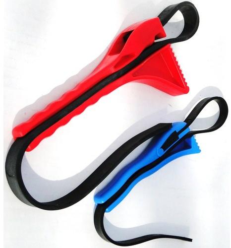

  • Des clefs boa :
    Nécessaires pour l'axe RA ! Mais elles vous serviront toujours en astro pour débloquer des bagues trop serrées.

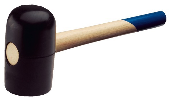

  • Un maillet caoutchouc :
    L'axe de DEC ne sort pas tout seul, il faudra l'y aider sans l'abîmer.
