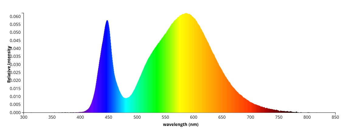

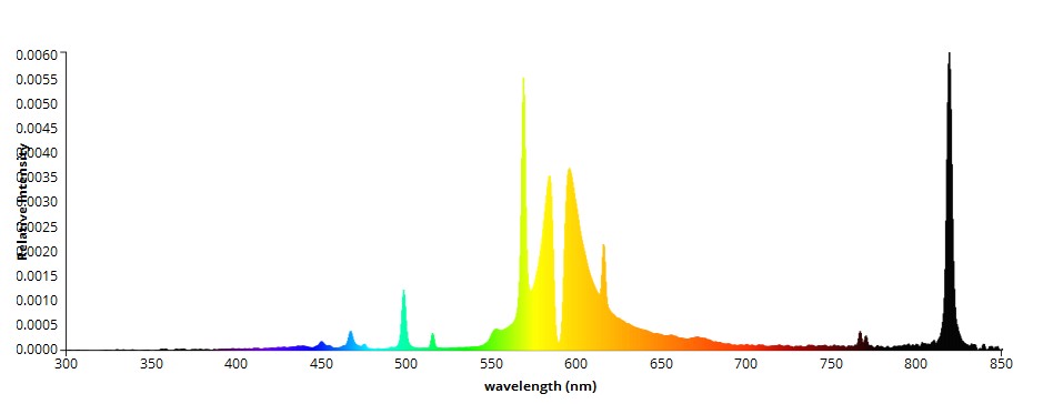

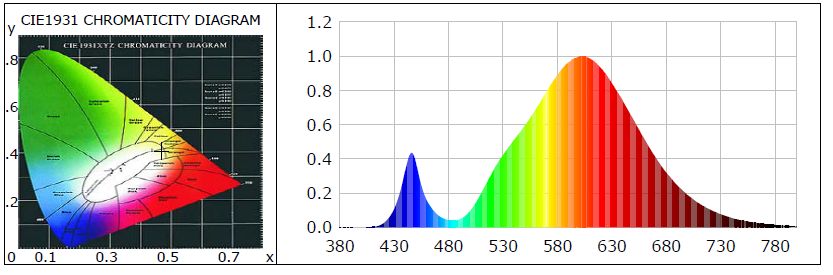

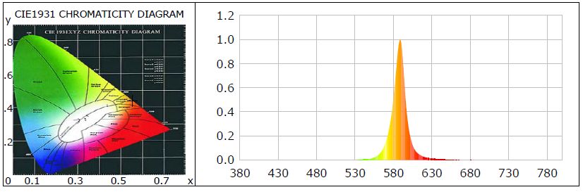

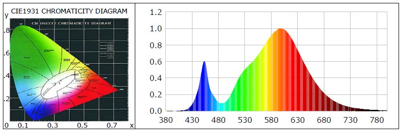

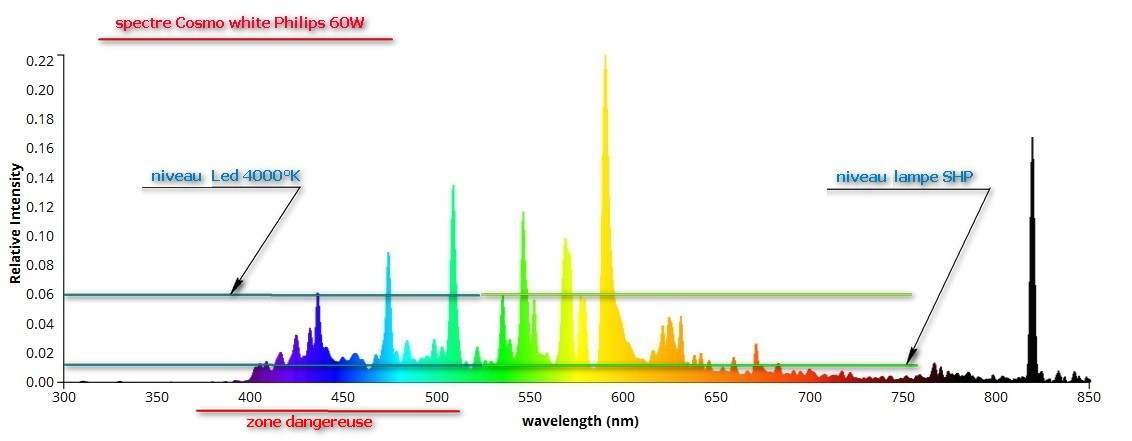

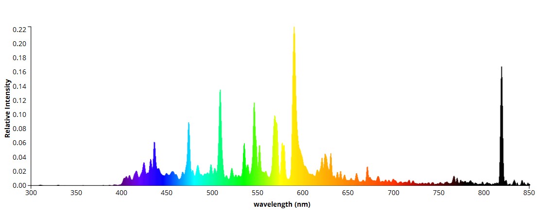

Les amis astrams,
si vous avez des vues particulieres pour m'aider à forcer les choix d'éclairage pour Argelliers (et autres communes).
Voici des courbes d'éclairement venant de recherches documentaires sur internet et autres...
Lampes sodium SHP: LED's 4000°K: Philips Cosmo white 60W (qui me sont conseillées): En faisant attention aux niveaux, voila ce que ça donne, Les LED's 3000 et 2400°K ont des niveaux équivalents ou plus faibles en bleu, (mais quand même 4 fois plus fort que le sodium, pour la 2400°K) par contre la LED's spéciale "astro" n'a plus de bleu!!!
On me dit que cela n'éclaire pas bien!!!
Qu'en pensez vous??
Je vais faire faire un essai.... pour voir!
Merci de vos conseils.

Faut aussi avoir le cout global , des ampoules, consommation et entretien mais c'est sur que les détecteurs sont une étape indispensable pour passer la peur du cambriolage, après quand les gens seront habitués a voir un ciel noir ils n'auront plus aussi peur de la nuit. en fait il faut peut être aussi envisager des zones a minuterie+a détecteur (quand la minuterie est off) car sinon en période de passage ça clignoterait tout le temps et pas sur que ce soit rentable.
Les élus se cachent derrière de normes pour justifier le nombre de lampadaires etc quelle sont elles et définissent elles l'intensité lumineuse ?
bref vaste programme (que je pourrais aborder a Béziers)

Il est certain que seules les LED's autorisent la'allumage par détection de présence car pas de séquence d'allumage!
A mon sens la seule LED's valable pour les yeux, la biodiversité et les astophotograhes est la spéciale développée pour les îles Canaries à cause du paquet d'observatoires du mont Teide, elles ne devraient pas nous gêner... à valider par un essai!
Reste une question à creuser, abaissement de tension de 50% (voir plus) est ce possible avec les LED's?
Et est ce possible en même temps que la détection de présence?
