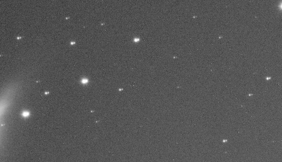

(Re) Hello,
Dans mes brutes de ce week-end j'ai des mouvements plutôt étranges sur certaines brutes comme le montre l'image ci-après :
On voit bien un sursaut dans un sens mais qui peut se produire dans d'autres directions sur les autres brutes.
Ci-après la liste des brutes concernées :
Avec les N° on peut déduire à quels moments cela s'est passé mais je n'ai pas repéré de régularité dans le phénomène.
Pour ce qui est du guidage il était vraiment calme, pas de grosses piques.
Si je fait de l'astrométrie, est-ce que l'on pourrait déduire le ou les axes concernés par ces sauts de puce ? :)

Je vais laisser parler les experts mais bon mes deux centimes à moi :
ca ressemble pas à de la flexion ou une erreur de MES pour ce que j'en connais car sinon les étoiles feraient plus un filé.
La on dirait un peu comme un mini coup de latte dans la monture. Est ce que tu avais repéré ce problème avant d'utiliser ton alim déportée ? Es tu certain qu'il n'y a eu un cable baladeur un peu lourd qui touchait la monture et se "détendait" au fur et à mesure de tes shoots ?

Yes David, j'avais déjà noté des brutes avec les mêmes symptômes avant mes alimentations déportées ;)
Je ne me suis pas frappé la tête contre la monture pour me tenir éveillé non plus :lol: :mrgreen:

Salut Pierre-Lo,
J'ai ce genre d'image quand l'autoguidage compense brusquement une dérive, par exemple due à un point dur de la vis sans fin ou un coup de turbu balèze. Du coup tu peux essayer de baisser l'agressivité du guidage, mais il faut faire attention à ce qu'il parvienne encore à rattraper les dérives... c'est pas facile. Si tu fais du dithering laisse un temps de pause avant de reprendre le shoot suivant, histoire que le guidage ce remette en place.

boulabytes a écrit :Salut Pierre-Lo,
J'avais effectivement baissé l'agressivité sur l'un des axes mais laissé à 5 sur l'autre.
Alors par contre pour le dithering, oui j'en ai fait et après coup je m'étais dis "t'es couillon tu n'as laissé que 5sec entre chaque pose"... Du coup c'est probablement dû à ce mauvais réglage ;) L'abstinence n'est jamais bonne...8 mois sans avoir sorti le matos, ça se paie ! :evil: :evil: :P
Merci Davy, je vais tester ça à la prochaine nouvelle lune vers le 22 avril !
Sinon, pourquoi ça ne l'a pas fait sur toutes les poses du coup ?

+1 pour le point dur... à vérifier !

Marian a écrit :+1 pour le point dur... à vérifier !
Marian,
Un point dur ne reviendrait pas irrégulièrement ?
D'autant que la monture avait été revisée avec un changement de la VSF d'AD par Pierro il y a quelques années.
Ca me surprendrait qu'il y ai plusieurs point dur sur les VSF.

J'ai eu un truc du genre sur la G11 au début où je l'avais, c'était un roulement à aiguille qui maintient l'axe AD qui était naze. Tu ne sens aucun point dur en faisant tourner l'axe ?

+1 +1 J'ai déjà eu ces images. Ca sent la monture qui "se lache" de temps en temps...

Marian a écrit :J'ai eu un truc du genre sur la G11 au début où je l'avais, c'était un roulement à aiguille qui maintient l'axe AD qui était naze. Tu ne sens aucun point dur en faisant tourner l'axe ?
Le seul point dur que je sens c'est sur la DEC, sur l'AD rien du tout c'est super fluide...
Je pense que c'est au niveau de la VSF le point dur :/
