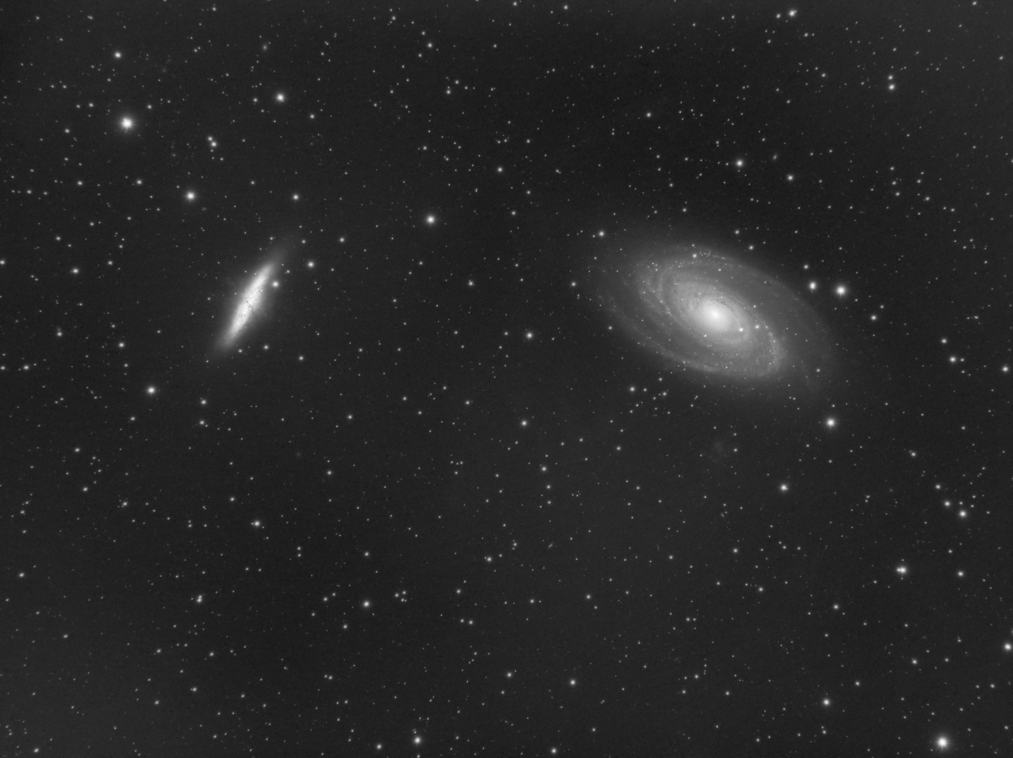

Bien le bonjour la compagnie,
Lors de ma dernière session d'imagerie j'ai ciblé le duo galactique M81 et M82, la Lune était à 90%, j'ai donc tiré à son opposé.
J'ai fait et soustrait mon MasterFLAT, l'image n'a donc plus de défaut à ce niveau. Il y a par contre un problème de tilt car j'ai tourné la CCD de 90° avant d'imager ce duo (sinon je n'en ai pas), le cadrage était mieux même si j'ai pas la petite galaxie en bas à droite.
En faisant un DBE plutôt sommaire je suis parvenu à homogénéiser le fond de ciel, donc ça OK.
Par contre c'est la suite qui pêche, donc si on pouvait travailler le séquencement ensemble ce serait bien sympa les gars ;) 8-)
J'aimerais vous joindre la brute d'empilement mais elle fait 33 Mo et je ne peux pas la joindre (même servimg n'accepte pas si volumineux)
Voici le lien de partage sur mon drive : https://drive.google.com/drive/folders/ ... sp=sharing

Bah correcteur ou aplanisseur c'est pareil non ? Je demande car toutes tes étoiles dans les coins sont déformées, don csoit y'a pas de correcteur, soit le backfocus n'est pas bon ?

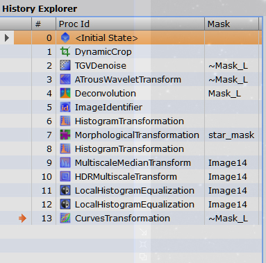

Un petit essai :
Voici l'historique des Process :
Process History.jpg (159.34 Kio) Consulté 4667 fois
Les masques sont : mask_L = masque de Luminance, Star Mask... bon on voit..., et image 14 le résutat de la différence entre les deux par PixelMath (il ne reste que les deux grosses galaxies)

Merci Marian, c'est exactement ce que je souhaitais, une base comparative afin de me permettre d'avoir un repère par rapport au traitement que je vais pouvoir faire ;)
Elle est vraiment chouette, hormis tous les défauts optique que je vais travailler lors du prochain shoot.
J'adore les détails dans M81, ça commence à être sympa !

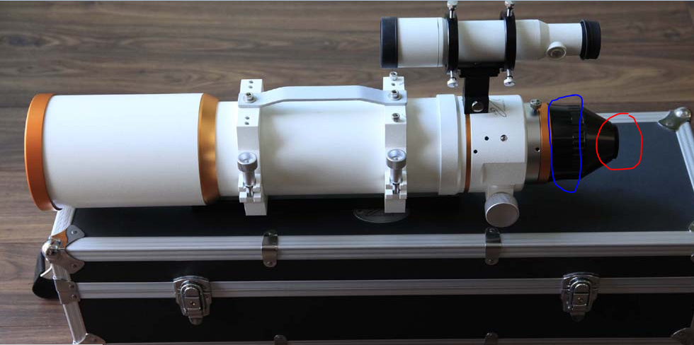

Pierre Lo , c'est dans tous les coins... donc c'est pas du tilt. Tu n'aurais pas oublié de mettre le correcteur par hasard ?
Re: [GAL M81 - M82] Traitement pour un duo galactique
Publié : 13 avril 2017, 10:04
par PierreLo
Marian a écrit :Pierre Lo , c'est dans tous les coins... donc c'est pas du tilt. Tu n'aurais pas oublié de mettre le correcteur par hasard ?
Non j'ai pas oublié, je ne le démonte pas de la FLT.
Sur cette ancienne annonce dont la FLT était vendue avec son aplanisseur TMB, on le voit monté dessus (en bleu) :
http://www.presencenet.be/nucleus2.0/in ... temid=4728
Donc pour moi il est toujours à poste.
On le voit mieux ici (c'est exactement ce que j'ai) : http://www.astroshop.de/fr/aplanisseurs ... ies/p,5034
Du coup je viens de lire que la distance optimale de correction est 68mm, je vais vérifier cela dès ce soir, à la maison :)
