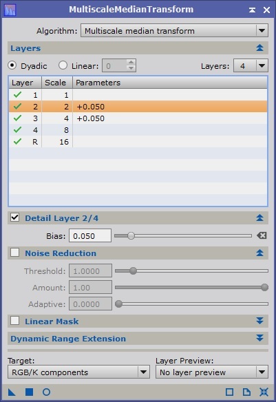

J'ai fait un HdrMultiscaleTransform sur le layer 7, puis j'ai voulu enchaîner sur le même process sur les couches plus basses 4 ou 5 mais le résultat ne me convenait pas. Du coup, j'ai utilisé le LocalHistogramEqualisation, j'ai testé sur une rayon de 128 pixels, puis finalement je suis revenu à un rayon de 64 pixels pour qu'il traite les contrastes locaux (attention, il faut baisser la valeur du "Amount", là je l'ai mise 0.200). Puis j'ai joué avec les courbes un peu pour redonner du peps à l'image. En effet, le travail sur les contraste a tendance à assombrir l'image, il faut donc retravailler les courbes.
Enfin, j'ai mis un petit coup de MultiscaleMedianTransform pour accentuer les détails. Ce process marche assez bien mais il est costaud et fait vite monter le bruit.
Il faut donc y aller mollo. Du coup il faut le tester mais s'il est trop fort, tu peux tester une accentuation via photoshop également.
