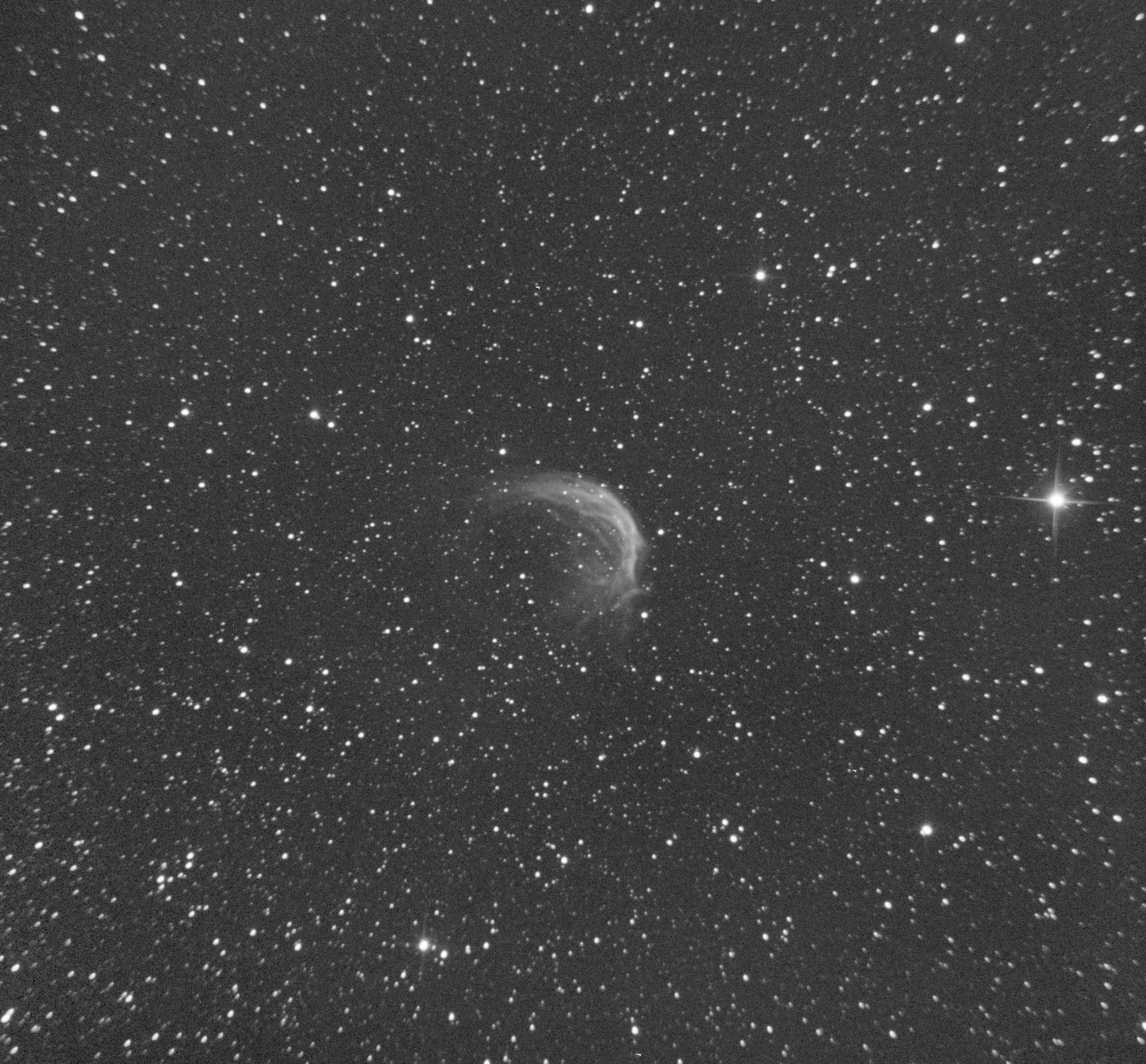

voila le premier test de la moravian G2 4000
7 poses de 10min en H alpha "seulement"
Le backfocus n'est pas bon, il est minoré sur ce premier jet que j'ai croppé
La taille des pixels me fait bizarre par rapport a l'APN (moins de détailles quand on zoom) en revanche la sensibilité .... c'est énorme :bravo:

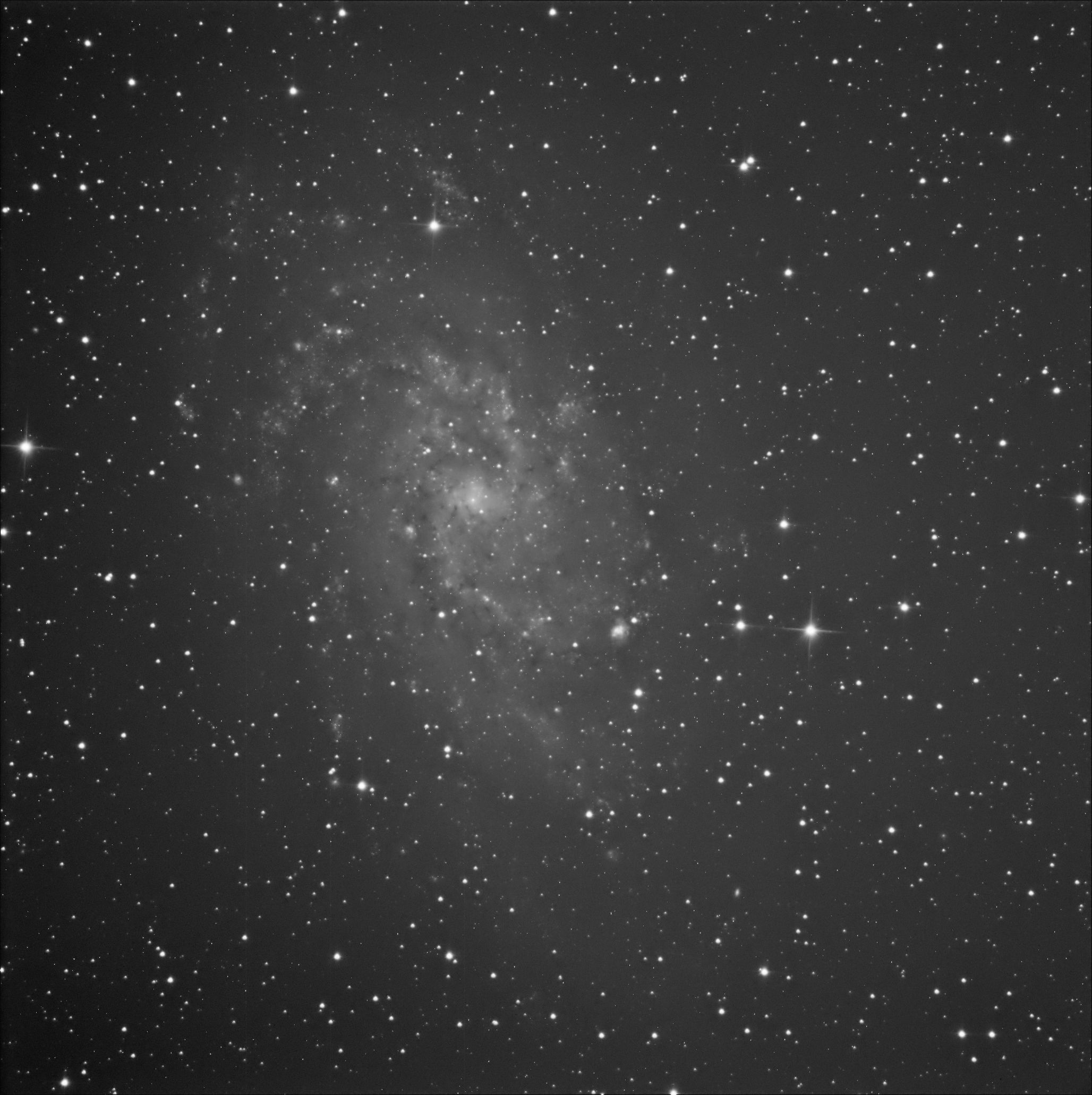

Je vous poste une petite évolution sur la correction même si je n'y suis pas encore, CA se rapproche.
6 poses de 5min en rouge sur M33 (6poses jeté car humidité sur le primaire et le secondaire)
Durant le traitement de l'image, je n'ai bien évidement pas touché aux étoiles

Bah ça envoie pas mal Nico !
Maintenant que tu as trouvé des bagues en M48 tu vas pouvoir tester avec un backfocus proche de ce qui est recommandé ! Il me tarde de voir ce que ça va donner.
C'est un nouveau monde qui s'ouvre à toi :) .
On sent déjà bien que ça cause sec niveau Signal !
ya plus qu'a se dépatouiller des fastidieux réglages qui s'annoncent
Ahhh ça va donner ça !! tu avais mis le correcteur de coma parce que là... y'a vraiment des comètes dans chaque coin ! ou alors tu es loin loin du BF !!
le correcteur oui mais il manquait 10 mm de backfocus.
J'ai trouvé des bagues et sur les prochaines tof je pourrais voir si le backfocus théorique est le bon.

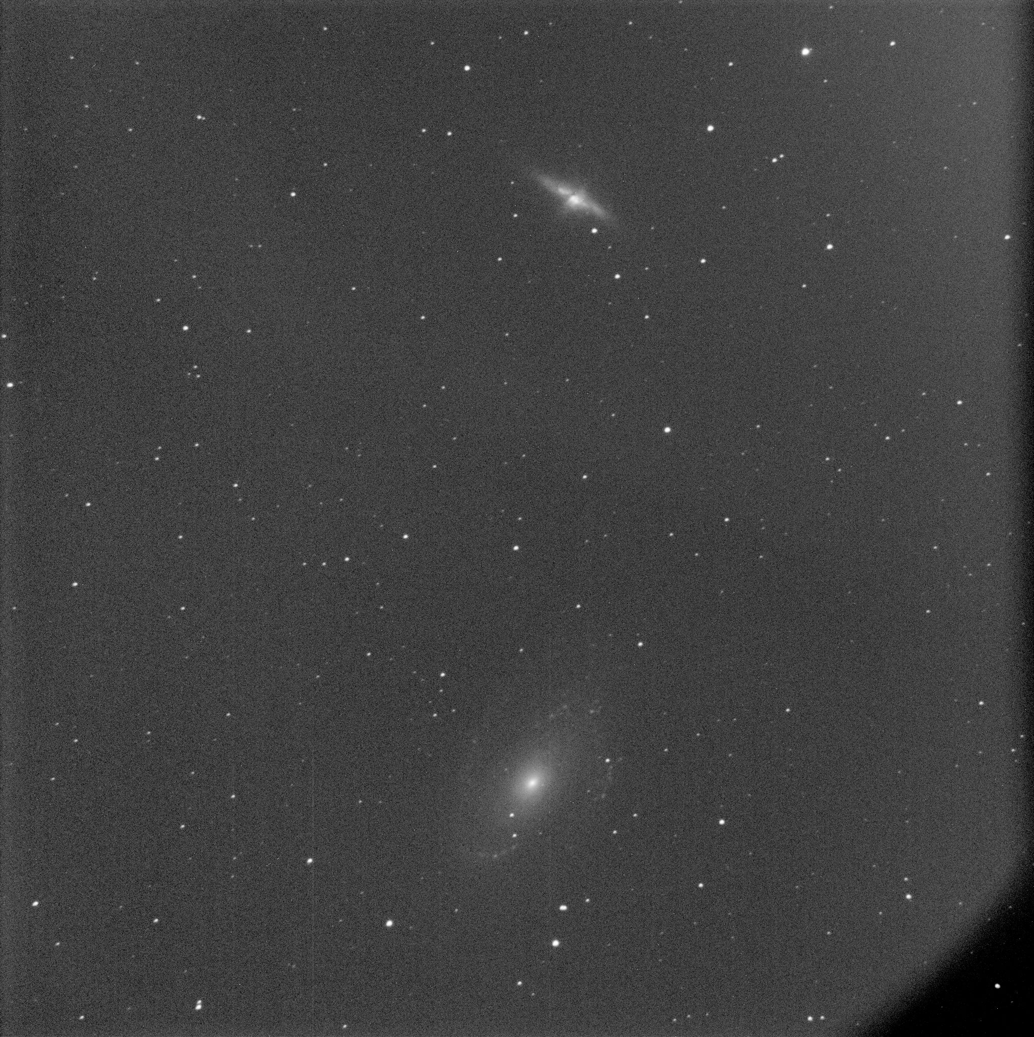

Allez on continue sur les tests et réglages sur M8182 (zone shootable depuis mon garage)
une brute de 10min en Ha avec le bon backfocus théorique
Mmmm... pas top de viser bas sur l'horizon pour faire des essais ou des réglages !! Bon sinon j'ai l'impression que tu as un défaut de suivi (ou pas d'autoguidage ?) et c'est quoi ce coin inférieur droit ? la raf qui ne cale pas le filtre bien en face ?
Sinon ton capteur est bien propre, c'est du bon !! (tu avais la CCD à quelle Température ?).
Tu pointes tous les soucis Marian, a croire que relever des symptômes et poser des diagnostiques fait parti de ton quotidien...
- J'ai du viser bas parce que pour faire les tests alors que je bosse, j'ai monté le matos dans le garage moins de montage démontage et gain de temps pour les tests en période de travail.
- du coup la calibration du suivi et faite proche de la polaire, donc suivi pas top + équilibrage précis oublié
- pour le truc noir dégueulasse en bas a droite, je pense que je tape dans le pare buée (plus tout a fait rond)
- pour la température de la caméra j'y suis allé tout doux, j'étais a 4° je voulais juste contrôler le BF.
J'en suis venu a la même conclusion que toi qui serai de poursuivre les réglages dans de meilleurs conditions (je n'ai pas parlé des 18 lampadaires)
Effectivement, je pencherais également sur un souci de suivi là.
Peut être faire des poses plus courtes, genre, 20s pour voir la tronche des étoiles seulement.
Pour les tests, je pense que tu peux te passer de pare buée. Difficile à dire là, mais je pense que n'est pas très loin (et ptet même bon) coté back focus. Les poses courtes t'en diront plus.
