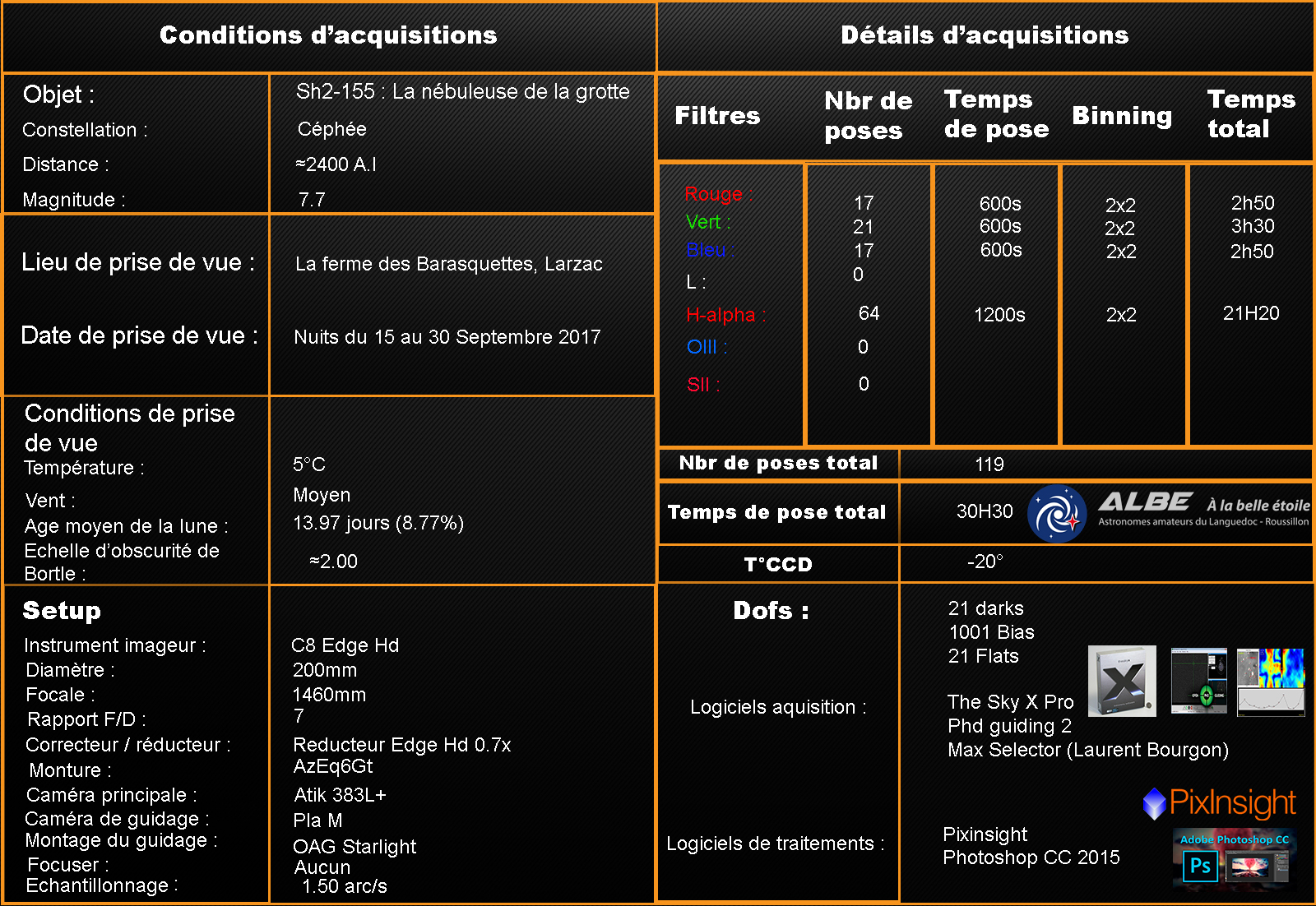

Il y a en tout 30h30 de pose en Ha-rvb (je ferai peut être une version Sho mais je trouvais cet objet particulièrement esthétique avec des couleurs Rvb)
Toutes les infos supplémentaires sont dans le tableau, j'attend vos avis sur les versions (la deuxième est plus saturée et sur la 3 le rouge est un peu différent).
