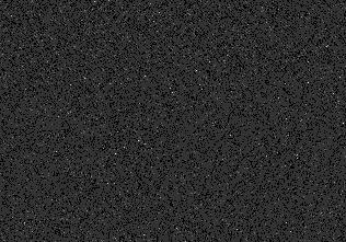

À présent, comparons plusieurs darks. On trouve une répartition différente selon que l'on considère le bruit ou le signal. En effet, les pixels chauds ne changent pas d'emplacement d'un dark à l'autre. À l'inverse, le bruit est disposé de manière aléatoire d'un cliché à l'autre rendant sur l'ensemble sa répartition relativement uniforme.
Animation de 51 darks
Ainsi, la technique consistera à compositer les images en calculant l'image moyenne. Par exemple, si nous avons quinze darks, le calcul sera le suivant :
dark1 + dark2 + dark3 + ... + dark15 / 15
De bonnes images de prétraitement permettent de rendre négligeable leur contribution en bruit. Aussi, on conseillera de prendre au moins 15 darks et offsets (sachant que dans l'idéal leur nombre devrait dépassé celui des brutes). Une dizaine de flats seront suffisants.

J'ai ajouté au tuto une animation réalisée avec 51 darks. On distingue bien le signal thermique par rapport au bruit thermique. Les points blancs fixes, représentent le signal, alors que l'arrière plan qui varie de manière stochastique c'est le bruit.
