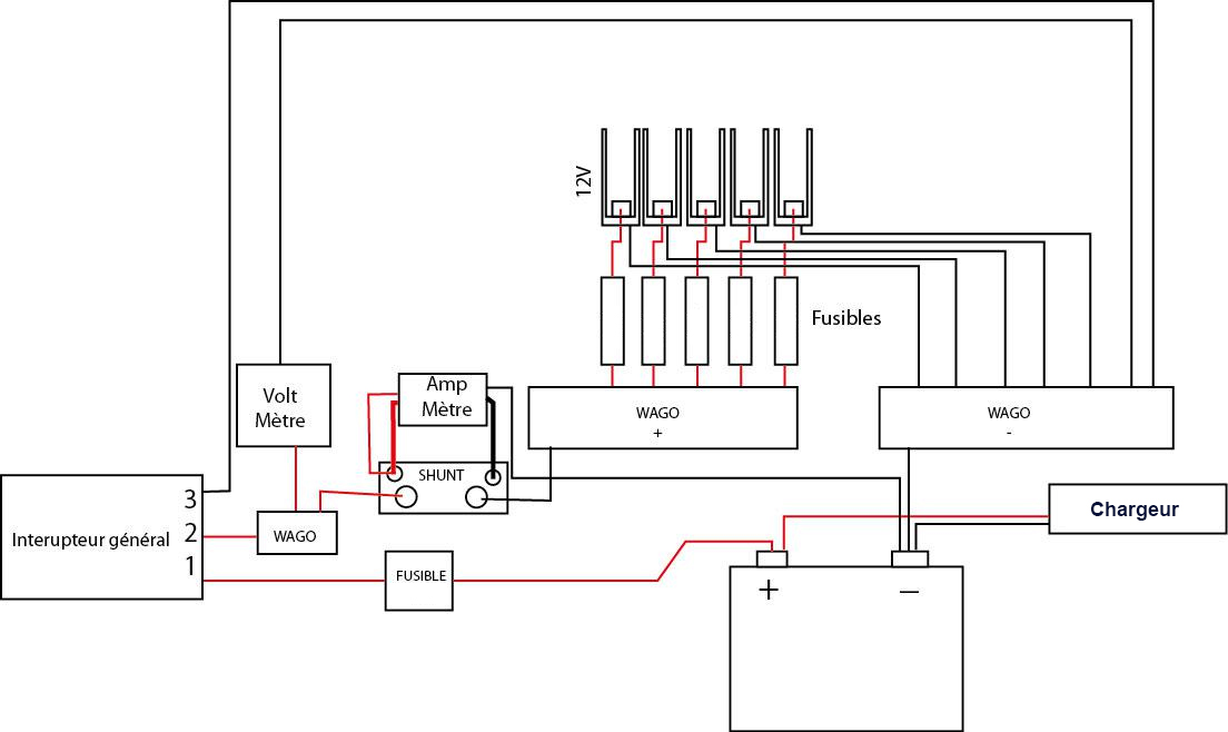

Je vous place ci-dessous un schéma tiré d'un des posts d'une longue conversation que j'ai lue, ça me parait pas mal mais je suis une bille intégrale en électricité !! :lol:
Schéma électrique alim nomade.jpg (149.5 Kio) Consulté 6918 fois
Salut Marian,
C'est pas compliqué a fabriquer mais c'est juste un peu long et puis il faut trouver tous les composants qui vont bien donc ça demande un peu de recherche etc etc
Le plus simple je pense serait que je te prête la mienne.
Tu pars quand ?
Moi je rentre le jeudi 23 donc si tu veux tu peux passer le vendredi 24 pour la prendre.
Elle tient normalement toute une nuit et puis comme on a le même setup ben j'ai même l'alim pour la G11 qui va avec...
Par contre je te préviens. Ça pèse un âne mort et c'est assez volumineux. La mienne est faite sur la base d'une grosse boîte a roulette de bricolage caterpillar.
David.

belle installation ; il est vrai que les connections sont de qualité ; (jolie caisse ; voir les détails ; plan . ) important car nous travaillons sous 12 v continu et régulée ; pour la batterie je préfère une capacité un peu supérieure et A G M .( qualité) . Camping à décharge lente ;
à suivre ; de mon coté j'ai commencé :j'ai acheté le chariot ; comme dit M. y'a plus qu'à !!!
a+

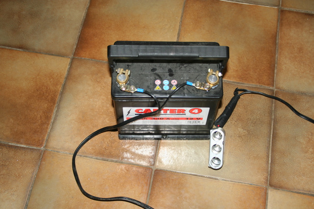

Ca y est j'ai fini la mienne
super Nico
tu peu envoyer le descriptif + plan !! :lol:
a+
Nico,
tu comptes utiliser ça ? sérieusement ?
c'est ce que j'espère !! :lol:
