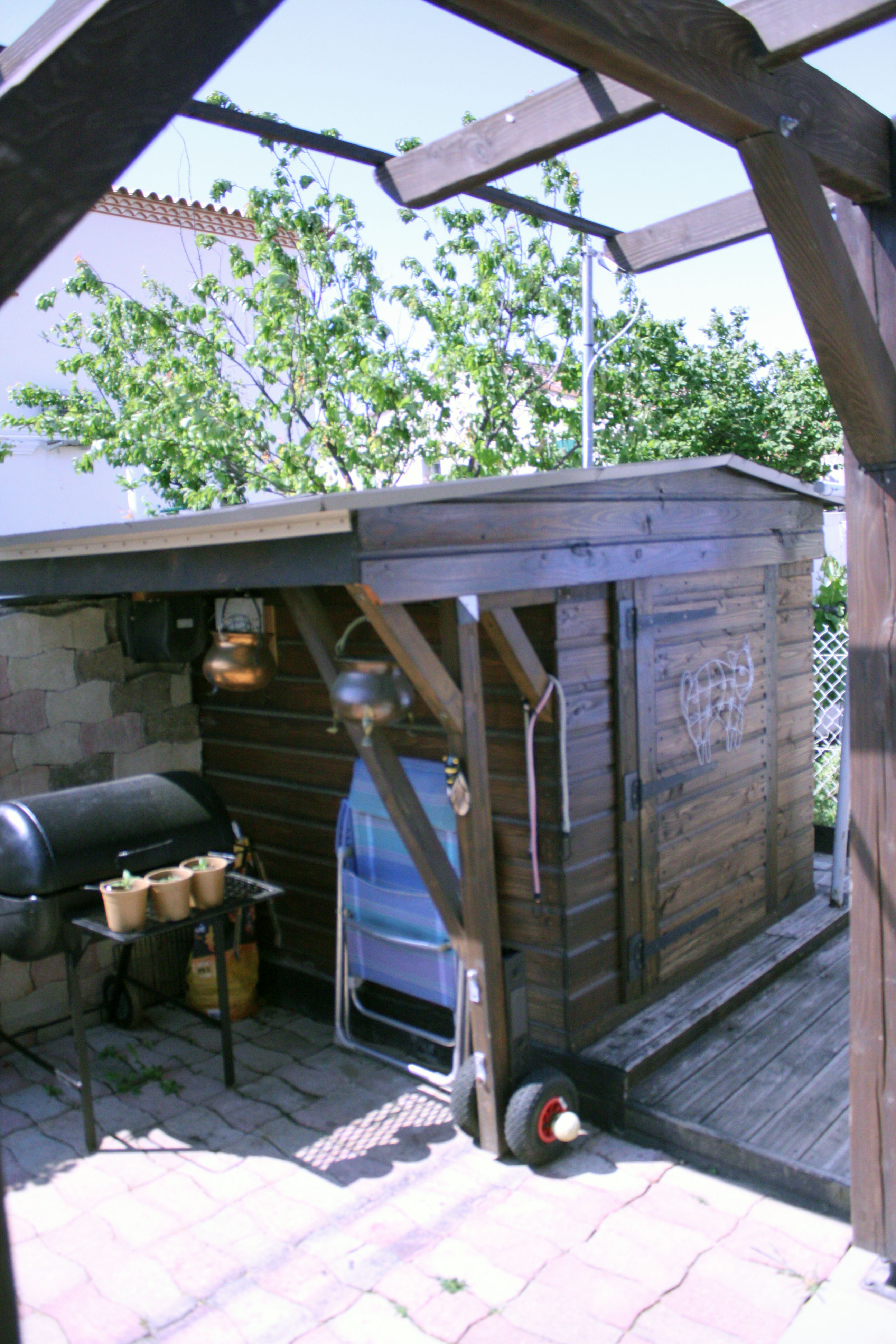

Voila pour terminer ma présentation sur forum, je vous présente mon observatoire perso en remote complet.
Il se trouve dans mon jardin et me permet de bien dormir !!! :D quand tout fonctionne comme il faut.
Actuellement sur l'AZ-EQ6 se trouve un Newton SW 200/1000 equipé d'un PO V-Power d'un correcteur de coma Kepler, Roue a filtre EFW3 Atik Filtres SHO Baader + Filtres LRVB Astronomik CCD type 2. Le tout en 2 pouces.
Quand je veux faire du grand champ je retire le Newton pour y mettre ma lunette SW 80 ED.
Les Soft utilisés sont : TheSkyX - Focusmax 4 - PHD Guiding 2 - la suite Maxpilote.
L'interface pour l'ouverture du toit et l'allumage de l'ecran à Flat est une X440 (voir aide de maxpilote).
Voila vous savez tout maintenant !!!! :D

Le pieds est impressionnant. Ca sert à quoi le bout de tôle au niveau de la platine de la monture (sous le téléscope), c'est pour la fixation des boitiers qui sont sur le côté ?
F5ODA
Messages : 42
Inscription : 09 mars 2018, 19:58
Localisation : Narbonne
Frank en ce qui concerne le pied béton j'ai en tout 1.2 tonne de béton entre la colonne et l'assise (bon d'accord j'ai une tendance a surdimensionner) mais au moins ca bouge pas !!!!
Le bout de tole (aluminium de 6mm) fixé sous la platine losmendy avais deux fonctions. maintenant plus qu'une est utilisé.
Au début effectivement elle servait au support du boitier contenant tout ce qui était électronique. mais a l'usage il c'est avéré que l'emplacement nétait pas judicieux cars celui-ci venais (dans certaines positions du tube) buter sur la vis de réglage d'altitude de l'AZ-EQ6. Donc le boitier a fini sur le coté de la monture (j'ai refait une platine sur la monture pour remplacer celle d'origine et donc ne pas l'abimer).
La seconde fonction et un usage de buté, quand je veux retirer le tube ou le mettre en place cela permet d'éviter que le tube glisse vers le bas et cela permet de toujours tomber sur le bon équilibrage. Cette platine vient butter sur la partie vixen losmandy femelle de la monture.
Voila vous avez tout !!!
