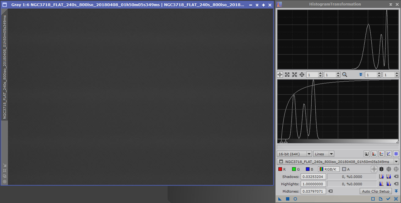

Les écrans à flats peuvent utiliser différentes technologies, mais ce que l'on trouve le plus souvent utilisent soit des feuilles électroluminescentes, soit, le plus souvent, des LED. Dans les deux cas, la principale difficulté est d'arriver à moduler leur luminosité pour arriver au bon niveau d'ADU. La solution la plus communément utilisée, au moins pour les LEDs, est la modulation de largeur d'impulsion ou en anglais Pulse-Width-Modulation ou PWM. Qu'es aquo le PWM - pour faire simple c'est unes technique qui permet de moduler la puissance du signal électrique en allumant et en éteignant le signal à haute fréquence. Donc pour moduler la puissance des LED on les fait clignoter à très haute fréquence. La fréquence est si élevée que du fait de la la persistance rétinienne, nous ne percevons pas ce clignotement. Mais nous somme bien placé pour savoir que nos capteurs sont bien plus sensibles et rapide que notre rétine. Ainsi lorsque l'on réalise des flats en utilisant un modulateur utilisant le PWM on se retrouve avec de belles bandes plus sombres, rendant ces flats complètement inutilisables.
(et encore c'est un des moins pires)

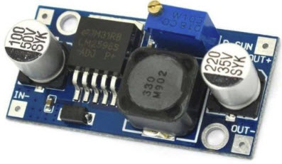

Alors y a-t'il une solution ? Et bien oui, les circuits permettant de moduler le signal sont également de deux types. Les composants dit "switchés" pour le PWM et les composants linéraires. Les composants switchés ont l'avantage de l’efficacité. Il chauffent peu et sont donc bien adaptés à une utilisation en milieu confiné. On en trouve pour quelques euros sur tous les sites marchants ou les magasin d’électronique
Plus rares sont les circuits à base de composant linéaire (LM317 ) que l'on trouve également pour quelques euros (mais pour le double des composants pwm) sur les sites marchants. Ils sont moins efficaces (d'où un radiateur de refroidissement important) mais offrent l'avantage de fournir un signal linéaire (donc pas de clignotement)
Dans les deux cas un potentiomètre permet de moduler le voltage en sortie.

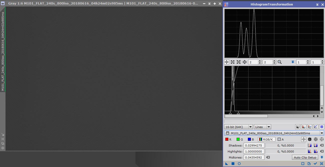

Voici le résultat
Sans doute pas parfait, mais quand même nettement mieux.
