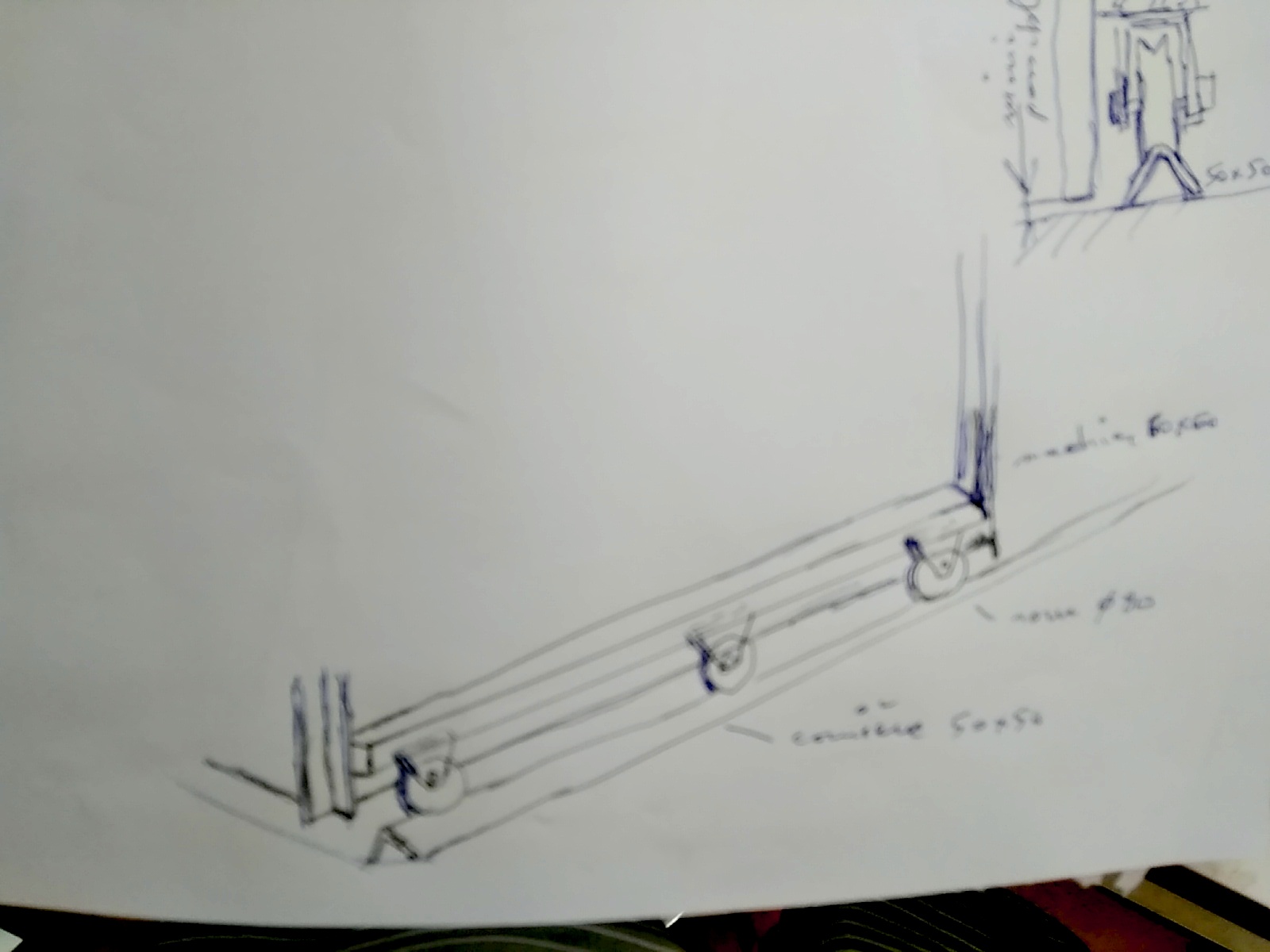

Je vais recevoir ma commande et je vais attaquer ce sujet!
abris de jardin_1 épicéa ep=19mm.JPG (36.98 Kio) Consulté 15009 fois
abris de jardin_2.JPG (31.54 Kio) Consulté 15009 fois

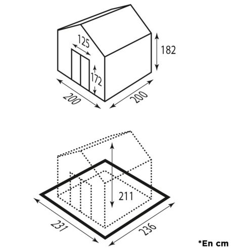

et pour le rouler au dessus du ou des télescopes
abris de jardin_3 schéma.jpg (206.62 Kio) Consulté 15009 fois

Pour l'instant je ferais bouger tout l'ensemble à la main . Le fait de faire bouger l'ensemble rend plus simple l'isolation, surtout que je veux le mettre au plus près de la dalle à venir.
Merci d'avance pour vos aides. Elles permettront d'avancer + vite.

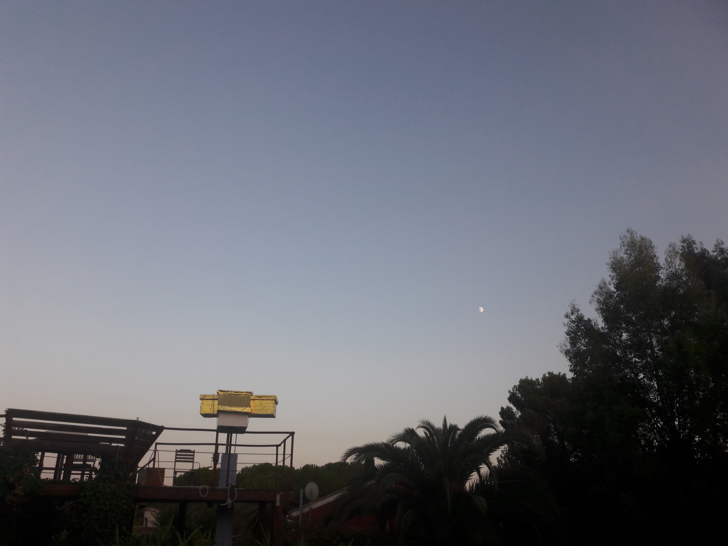

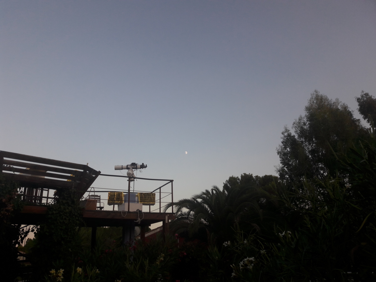

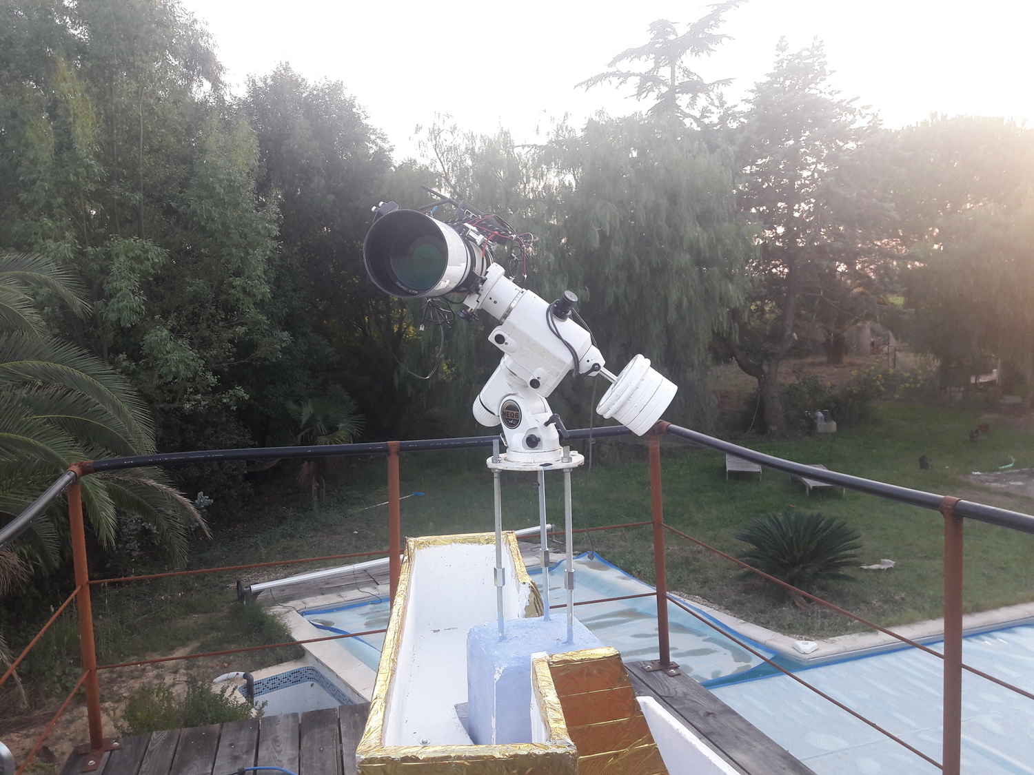

mon travail actuel dans la même philosophie
le télescope protégé du soleil dans une boite polystyrène résine et mylar de survie
la boite descendue par un treuil simple le pc est sur le tube
le telescope en attente d'ordre de mon bureau bien au chaud

Rails avec pâtes de fixation pour roulement commandées
Tout le reste est là abris et roulettes!
Pour la rigidité, Daniel, je mettrais 4 renforts d'angle 90° et contreventements
