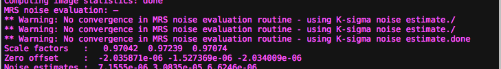

Je propose de commencer avec une problématique que j'ai rencontré et encore non résolue à ce jour.
Il s'agit d'un souci à la création du MasterDark.
Le message d'alerte de Pix :
No convergence in MRS noise evaluation routine.png (25.75 Kio) Consulté 6142 fois
Récupéré sur WebAstro : http://www.webastro.net/forum/showthread.php?t=118104
Il semblerait que cela soit dû à certains darks qui parasitent l'ensemble, auriez-vous déjà rencontré ce souci ?
Savez-vous s'il est possible d'analyser chaque dark avec un script avant de créer le master ? (Je crois que c'est possible en utilisant un script présent dans ce sujet : http://pixinsight.com/forum/index.php?topic=3320.0 entre la 2ème et 3ème page)

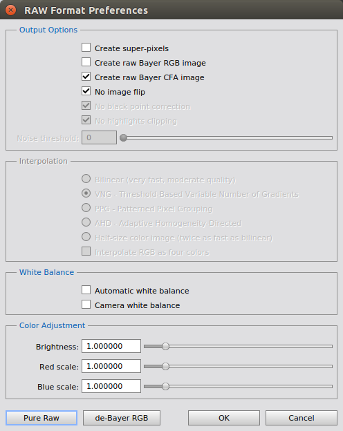

En premier lieu, il faut configurer Pix pour qu'il ne débayerise pas automatiquement les images. Pour cela aller dans "Format explorer" (Ctrk +Alt +R), choisir dslr_raw et cliquer sur le bouton "Edit preferences".
Positionner les options cela :

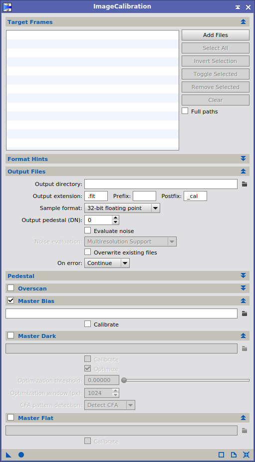

Ensuite je te donnes juste les process qui servent pour le master dark. Il faut retirer le signal de lecture de tes darks. On soustrait donc le masterbias à chaque dark :
Ce process te crée autant de fichiers fits calibrés que tu avais de darks. C'est ensuite ces fichiers qu'il faut intégrer pour créer le master dark.

boulabytes a écrit : En premier lieu, il faut configurer Pix pour qu'il ne débayerise pas automatiquement les images. Pour cela aller dans "Format explorer" (Ctrk +Alt +R), choisir dslr_raw et cliquer sur le bouton "Edit preferences".
C'est une des 1ères configuration que j'ai faite dans Pix :mrgreen: Les images sont en "gray" quand je les ouvre. :)
Donc sur ce point on est bon.
boulabytes a écrit : Ensuite je te donnes juste les process qui servent pour le master dark. Il faut retirer le signal de lecture de tes darks. On soustrait donc le masterbias à chaque dark :
Je ne calibrais pas mes darks avec mon SuperBias/MasterBias ...
Je suis en train de tester en parallèle sur le PC de la maison et :
Calibration avec SuperBIAS : Pas de problème.
Génération du MasterDARK : Même message, cf. ci-dessous.
** Warning: No convergence in MRS noise evaluation routine - using K-sigma noise estimate.done
35 FITS keywords extracted
Scale factors : 1.00000
Zero offset : +0.000000e+000
Noise estimates : 7.0532e-004
Weight : 1.00000
E:/Astrophotographie/CIEL PROFOND/M27/15082014/DARK_01_c.fit
Reading FITS: 32-bit floating point, 1 channel(s), 4320x2868 pixels: done
Computing image statistics: done
MRS noise evaluation: *
<* abort *>
Je le laisse aller jusqu'au bout et je posterai le MasterDARK généré malgré tout.

MRS noise evaluation: \
Computing noise scaling factors: done
Gaussian noise estimates : 1.6600e-004
Scale estimates : 8.2285e-005
Location estimates : 1.1073e-004
SNR estimates : 6.0096e+004
Reference noise reduction : 0.2348
Median noise reduction : 13.1927

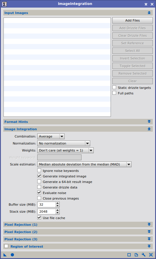

Je me souviens bien maintenant et je suis quasi sûr que j'avais ce message tout le temps. Mais malgré tout, le dark était exploitable.
Le message est un juste un warning, il n'arrive pas à évaluer le bruit avec sa méthode standard du coup il switche sur la methode k-sigma et la routine se termine (done) .
Donc pour moi le problème se situe ailleurs.
Car même si certains darks venaient polluer le calcul, ils rajouteraient du bruit. Au contraire, là, on un dark dépourvu de toute donnée, signal comme bruit.

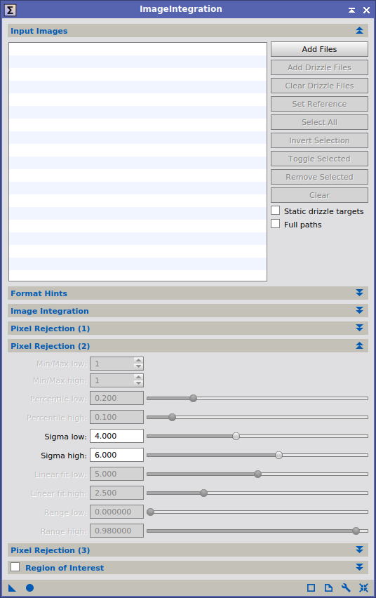

Les paramètres à toucher, sont les suivants :
Baisse le sigma low et le sigma high à 0. Comme ça il ne va rien rejeter.
Ce ne sera pas un bon master dark mais on verra si le problème vient de là.
Ensuite, on s'occupera de trouver les bonnes valeurs ;)

Et bien là je fais joujoue avec 10 darks qui sont ceux pour M27, je vais les mettre sur mon drive :)
Avec les valeurs sigma à zéro, le résultat est identique :( 100% identique, aussi peu de pixels...
