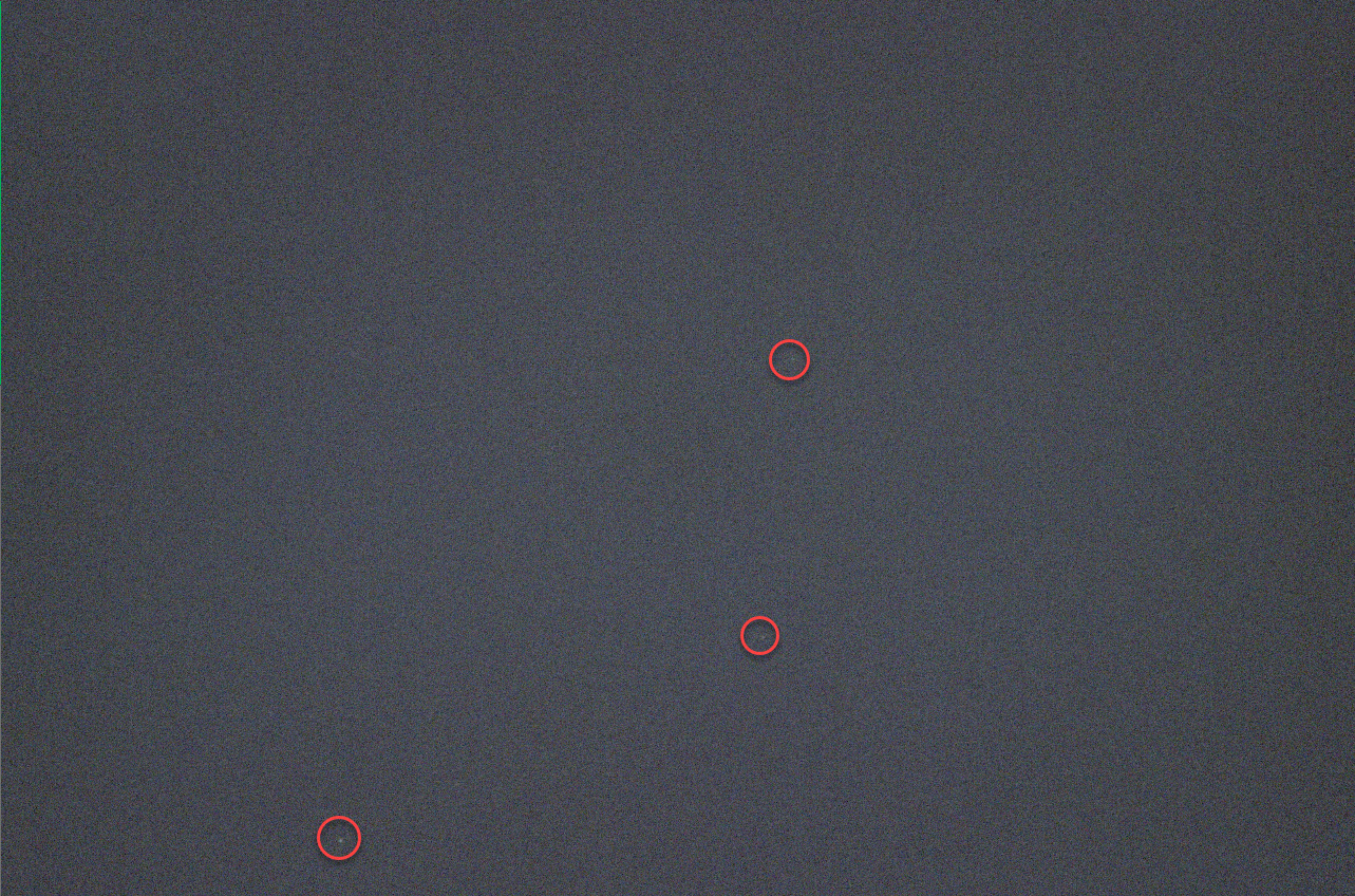

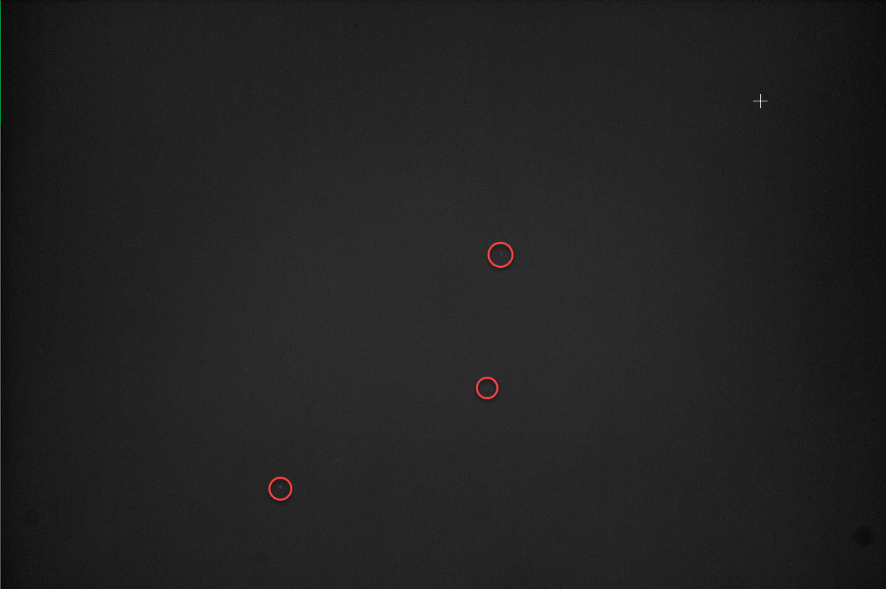

La monture était parkée (je crois :mrgreen: ) voici le réultat sur une brute et sur le master flat
je crois qu'il n'y a malheureusement pas grand chose à faire. J'ai pensé éditer chaque brute dans Photoshop pour effacer les étoiles ... j'ai déjà testé dans pix avec l'outils de recopié sur le master flat, mais le résultat est encore pire.

Franck, si tu as une version demo de PRISM, comme disait Argi, il y a un module qui calcule pour chaque nuit le créneau horaire ou tu peux "flater".
Soit le soir avant les poses ou au petit matin. C'est bien pratique ! Mais... la boite a flat c'est bien aussi! :D

Franck a écrit : 06 janvier 2019, 20:12 Merci les gars, je crois que je vais m'en tenir à la boite à flat :-)
Pourtant le résultat est normalement même meilleur. Personnellement je ne les fait plus que comme ça, ça évite les soucis avec les potentiomètres.
Normalement comme le dit Marian si tes étoiles se déplacent, ce qui doit normalement être le cas, elles seront rejetées lors de l'intégration en ajustant les paramètres de réjections.

Ben ouais, mais justement, elles se déplacent pas la monture était parkée.
Re: Des étoiles dans mes flats
Publié : 08 janvier 2019, 11:09
heuuu Franck : si la monture est bien parkée, la terre continue de tourner (à moins que ton park soit ultra balaise !!) et donc les étoiles bougent. Donc quand tu empiles les flats elles doivent être rejetées.
