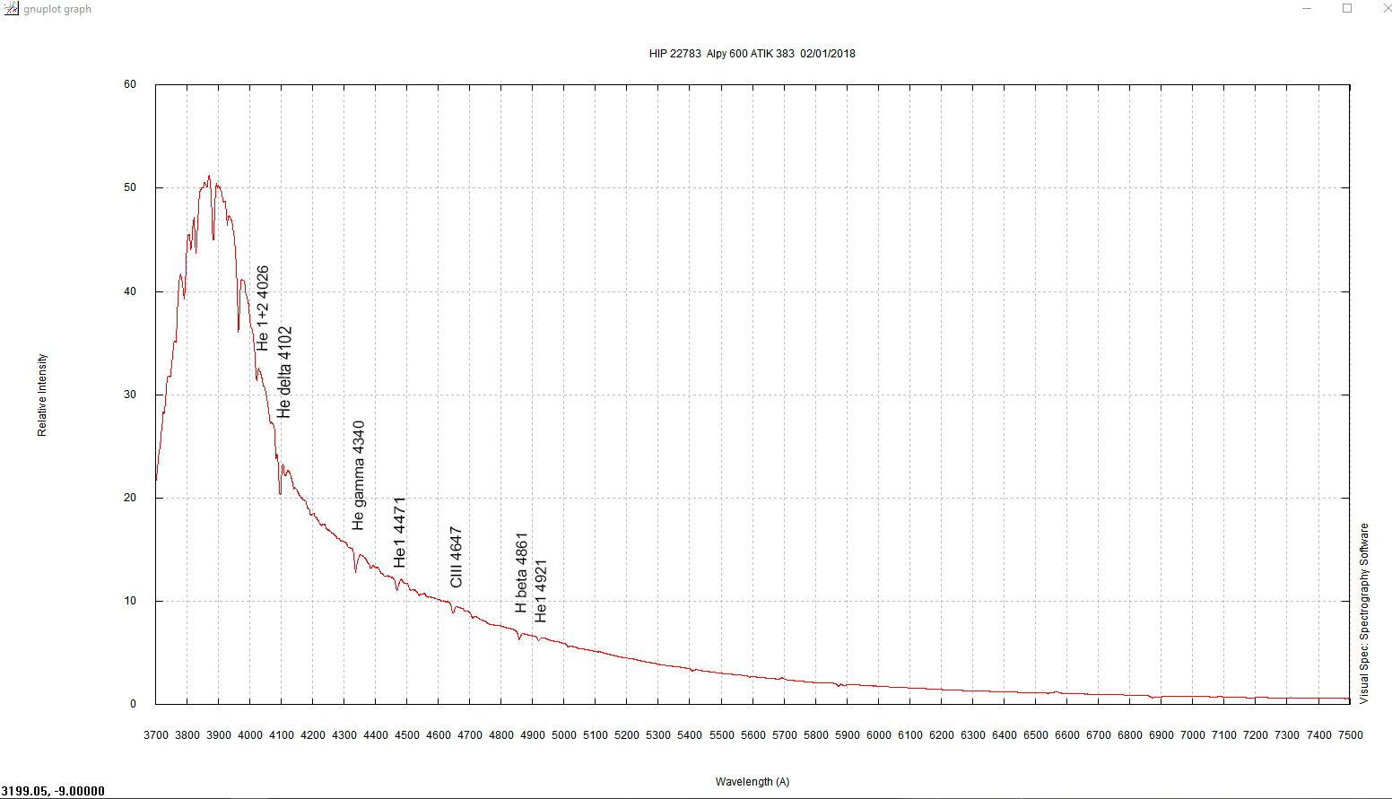

Je continue mes essais spectro avec une nouvelle étoile : HIP 22783 alias Alpha Camelopardalis dans la constellation de la girafe.
Après Capella de type spectral proche de notre soleil, je voulais essayer une étoile chaude de type O.
HIP 22783 spectre.jpg (199.07 Kio) Consulté 14398 fois
Niveau technique, les temps de poses sont de 30s ce qui me parait beaucoup pour une étoile de magnitude 4,3.
Sans doute encore quelques problèmes d'acquisition : MAP pas optimale soit sur la fente, soit sur les étoiles.

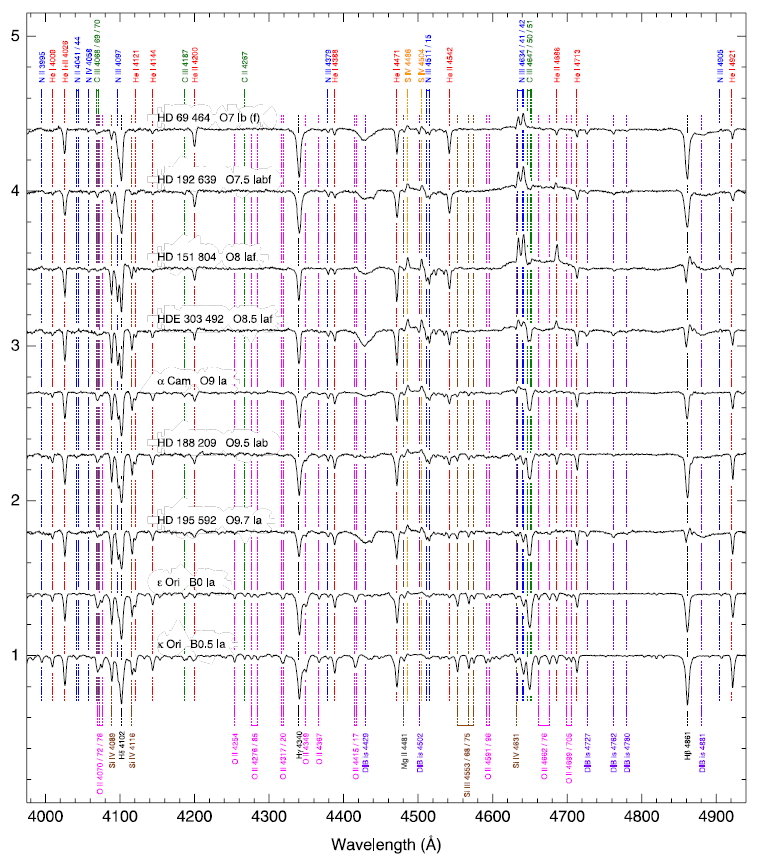

L'étalonnage semble correct car on retrouve bien certaines raies d'absorbtion au bon niveau. Cf tableau trouvé dans une étude des étoiles O.

Ce qui me chagrine c'est le fait de ne pas voir la bande H alpha sur la droite du spectre. Je trouve d'ailleurs que le spectre manque de dynamique sur cette partie ce qui expliquerait que cette raie n'apparaisse pas?
Qu'en pensent les spécialistes?

Salut Jean-Mi,
je n'ai jamais fait le spectre de cette étoile (y faudra !). Sinon les étoiles de type O sont extrêmement chaudes et ont souvent peu de raies de Balmer visibles. Certainement plutôt des raies de Lyman, donc pas dans le spectre visible, ça se passe dans l'UV. L'ionisation avec retour à n = 1 est plus énergétique, donc photons de longueur d'onde plus courte. Pour rappel les raies de Balmer sont produites par des retours à n = 2.

Merci Marian. Me voilà rassuré!
Oui ca serait bien que tu la fasses, je pourrai ainsi comparer.
J'en ai deux autres à traiter : Menkalinan (A2 IV) et Bogardus (A0 vp Si)
