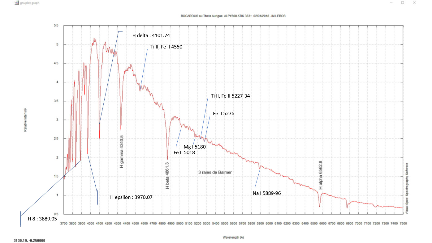

Je continue mon initiation à la spectro avec Bogardus, une étoile dans la constellation du Cocher. Elle peut aussi s'appeler Mahasim chez les arabes. Connue également sous son pseudo plus "scientifique" de Theta Aurigae.
Bogardus est une étoile de type A0p Si. C'est une étoile blanche de la séquence principale ayant une magnitude de 2,7. C'est donc une étoile chaude (ce qui se vérifie sur le spectre).
C'est une étoile binaire variable mais j'ai shooté l'étoile principale.
Le Si dans son type spectral indique qu'elle possède une raie Silicium caractéristique (mais je n'ai rien trouvé dans la littérature pour l'identifier sur mon spectre)
Les étoiles de type A sont parmi les plus communes (comme Deneb et Sirius). Leur spectre possède des raies d'hydrogène assez intenses (raies de Balmer) que j'ai identifié sur l'image.
Elles sont bien a leur place, preuve que la calibration du ALPY600 fonctionne bien.
Messieurs à vos commentaires ! :)

En complément voici quelques éléments ajoutés dessus :
Spectre JM complément.jpg (160.85 Kio) Consulté 15748 fois

Tiens, dis voir, ou peut on trouver une liste des éléments dans le spectre visible? J'ai cherché mais rien trouvé.
astroJM34 a écrit : 10 janvier 2019, 00:44 Cool Marian! Je suis content! :bravo:
Joli Jean-Mi ! Pour ça tu as PlotSpectra, ou tu édites un tableur avec tes longueurs d'ondes et ensuite tu peux les ajouter, au fur et à mesure il devient de plus en plus pratiques puisque tu peux te servir des entrées précédentes pour identifier des raies sur d'autres spectres.
Il faut que je bosse sur les spectres que j'ai déjà traités pour en déduire quelque chose, bon et il m'en reste plein à traiter aussi, j'ai même commencé de la classification spectrale sur mon site.
