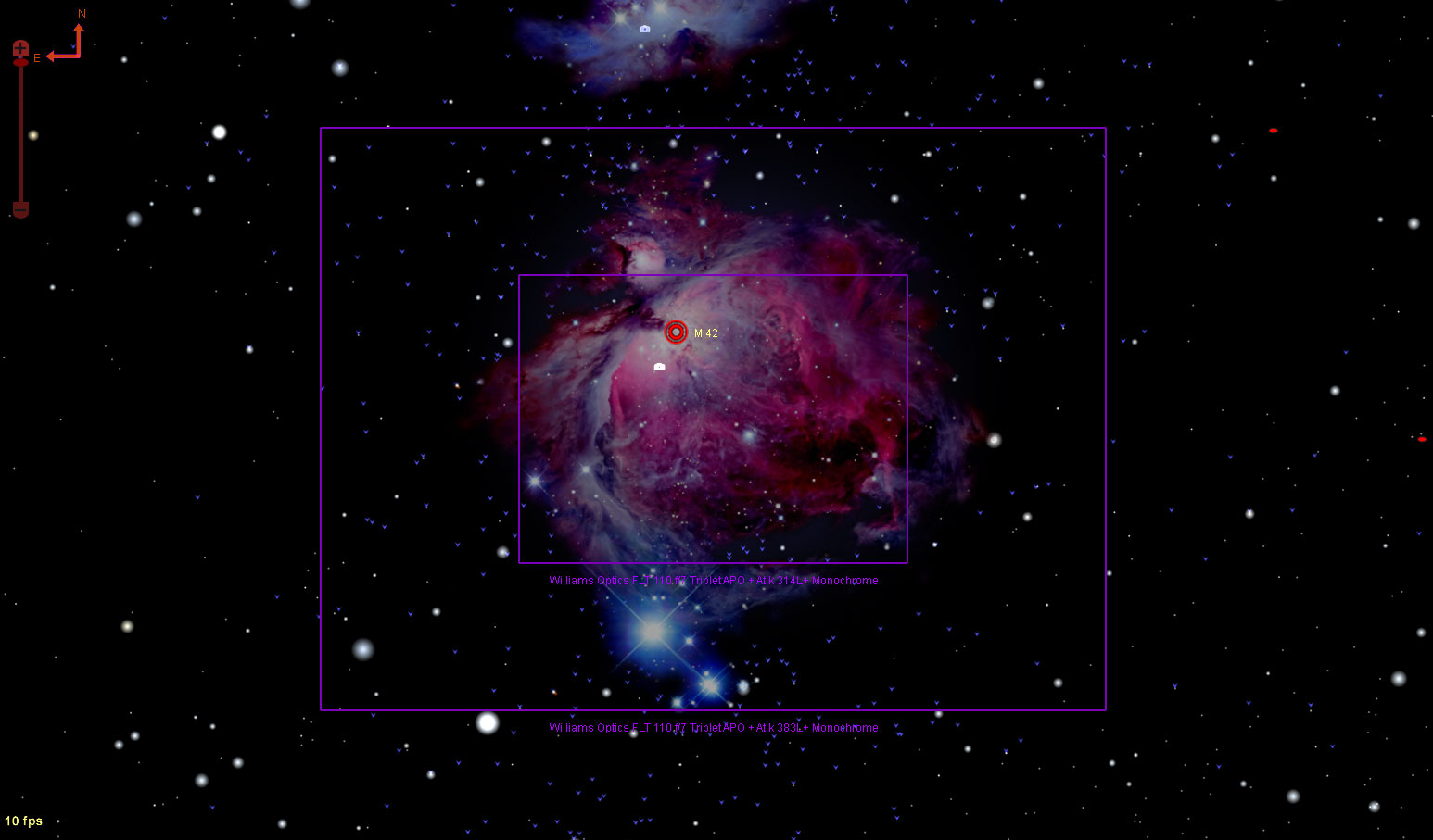

Exemple de comparaison de champ entre une 314 et une 383 sur M42 avec une FLT 110 à f/7 :
Bien sur il y a le réducteur de focale qui peut te faire gagner du champ, mais c'est aussi vrai sur le 8300 et ce qui te permet de photographier de plus grandes nébuleuses.
A y réfléchir et si j'étais à ta place, et si tu ne comptes pas changer de lunette pour quelque chose avec plus de focale, j'essaierai d'économiser et de chopper un KAF 8300. Champ 4 x plus grand, pixels plus petits donc meilleur échantillonnage.

Yes c'est ce que je vais faire car ce serait trop de frustration d'avoir un petit champ, surtout en voyant le rendu sur Orion :? :?
