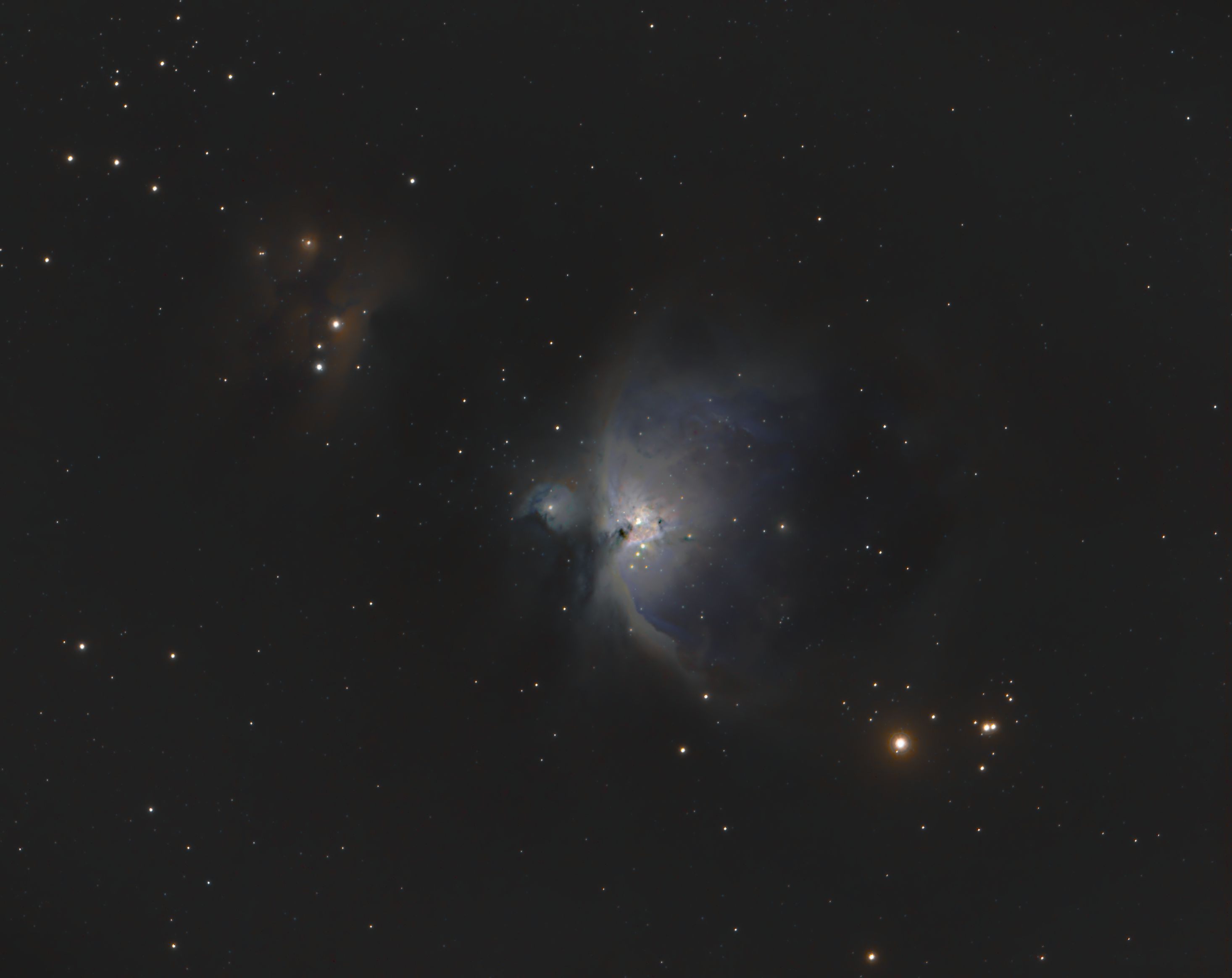

Bonjour à tous,
Je me tourne vers la communauté ALBienne car j'ai une soucis de rendu de couleurs.
Je tente de passer de l'APN à la CCD, et je dois dire que je suis pas à l'aise.
Je me suis essayé à faire des poses courtes dur M42 afin de tenter de récupérer le cœur non saturé pour, plus tard, faire une composition avec deux temps de poses un court et un plus long.
Le matos :
Lunette 80/480
ATIK 383L couleur avec filtre IR
61 poses de 1 mn
Avant que la question n'arrive, ... j'ai bien débayerisé sur la matrice de ma CCD, et retiré la couleur verte.
On est bien d'accord, M42 n'a pas cette couleur là. J'ai pensé que ça allait disparaitre avec le traitement, mais non!
Une idée pour que M42 retrouve ses couleurs?

A mon avis il y'a un soucis de debayerisation,
Il me semble que sur ce capteur on est pas sur une matrice commune RGGB comme la plus par des apn.
Ou alors c'est au niveau de ta calibration des couleurs que tu fais une erreur ?
Peut être une réponse de ce coté :

Merci pour vos retours,
C'est bien GRBG que j'ai appliqué.
Je vais tenter tous les schéma de matrices sur une brute, on verra bien.
Je vous tiens au jus...

Bon! je me suis collé les différentes matrice sur une brute et c'est pas GRBG, mais GBRG la bonne matrice.
Ma première cible était 46P Wirtanen, donc j'ai pas eu d'incidence sur l'erreur de matrice.

Super nouvelle ! En fait le mieux serait de debayeriser une fois la cosmetic correction faite au pretraitement.

Oui en général on fait la cosmétique après le pré traitement et ensuite on débayerise.
Ensuite addition...ect...
