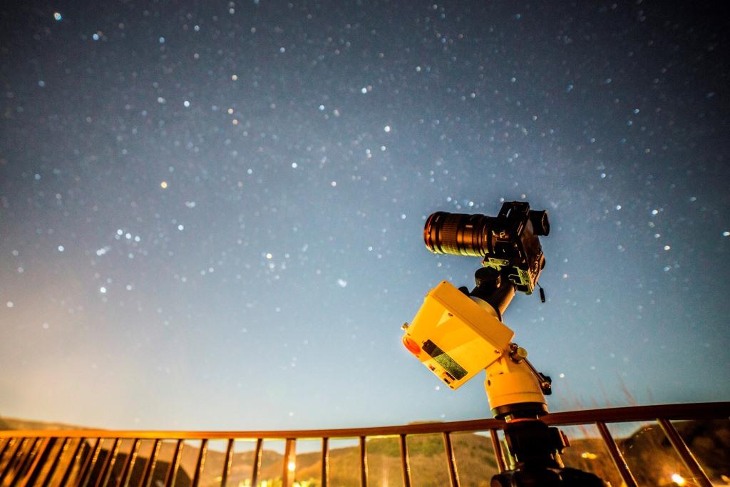

Comme prévu, j'ai pu tester ce week-end la monture nomade Ioptron SkyTracker v2 ou "classique" gentiment prêter par Yin_Zhen (merci à toi ;) )
J'ai monté cette skytracker sur un trépied photo Vanguard Alta Pro 263AT (plutôt pas mal) avec une rotule Vanguard SBH-100. J'ai utilisé comme setup photo un Sony A7S avec un objectif canon 135mm f2 série L et le canon 70-200 f2.8 série L non stab. (avec bague sigma).
Cette monture est très ressemblante à la Polarie.
Elle est compacte, peu encombrante, elle rentre facilement dans un sac à dos. De plus, l'ensemble est robuste, en alliage, je trouve son poids très correct (1290g). C'est tout ce qu'on demande pour une utilisation nomade.

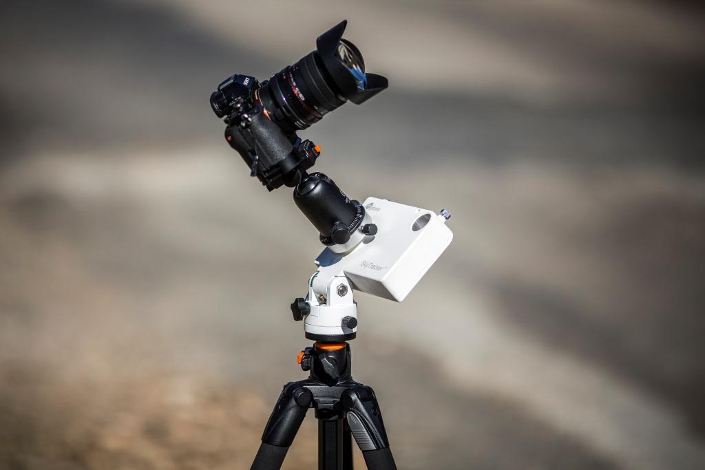

A7S + Samyang 14mm (1)
La mise en station est très simple. Le viseur polaire est amovible et rétroéclairé par une petite led rouge. Il est positionné en décalé de l'axe de rotation du coup il est possible de le laisser en place pendant les prises de vues, ça permet de contrôler la mise en station à tout moment.

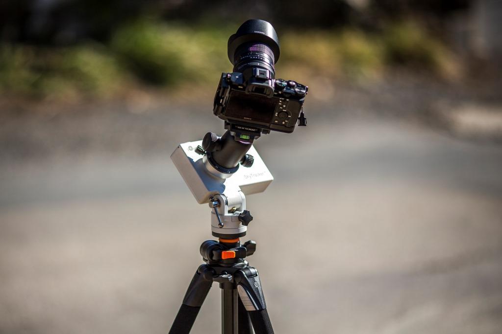

A7S + Samyang 14mm (2)
Le réglage de l'élévation se fait avec une vis moleté et une crémaillère plutôt pratique malgré un peu de jeu. Il faut manœuvrer délicatement surtout lors du blocage des vis de réglages pour ne pas tout faire bouger.

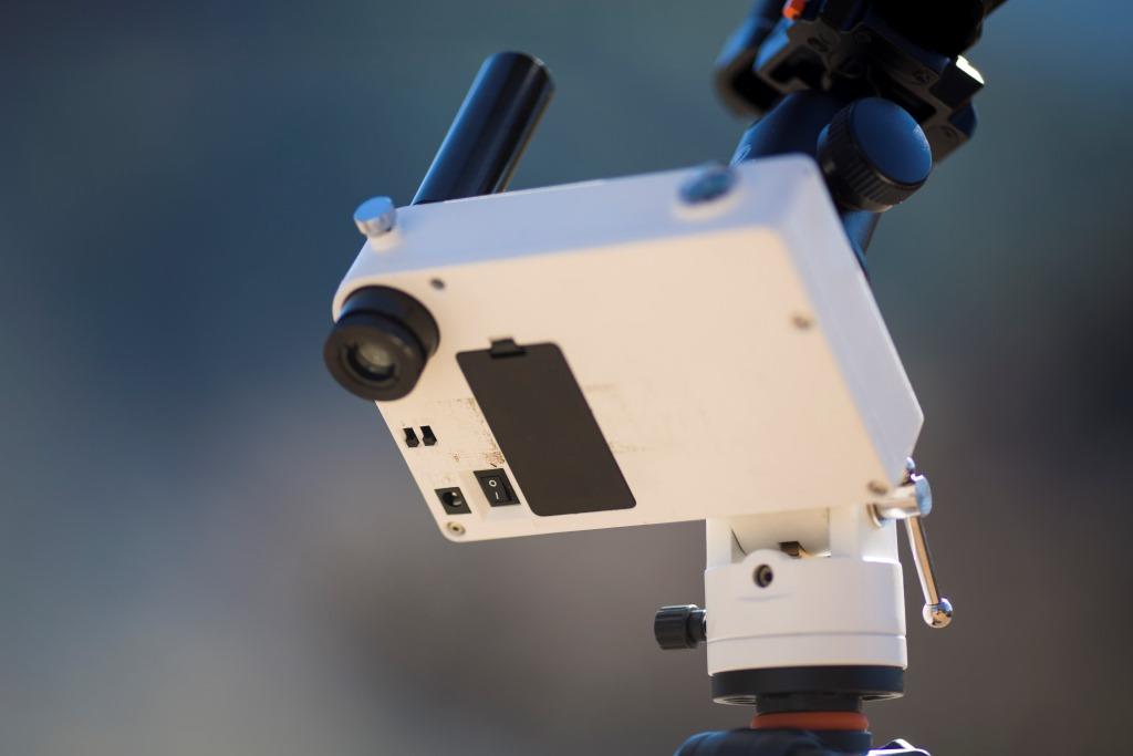

Skytracker de dos
Skytracker de dos
Cette monture fonctionne avec 4 piles AA et il y a la possibilité de mettre une alim externe 12V. Je ne connais pas l'autonomie, peut-être il serait intéressant de passer sur piles rechargeables. Au passage, la trappe des piles est en plastique fragile et il faut mettre un adhésif pour la maintenir fermé car les ergots cassent dés les premières utilisations (c'est la maladie de ces montures).
A l'arrière, à côté des piles, on trouve le on/off, le sélecteur d’hémisphère et le sélecteur de vitesse de suivi. Il y a uniquement la vitesse sidérale et la demi-sidérale (pas de vitesse lunaire / solaire).

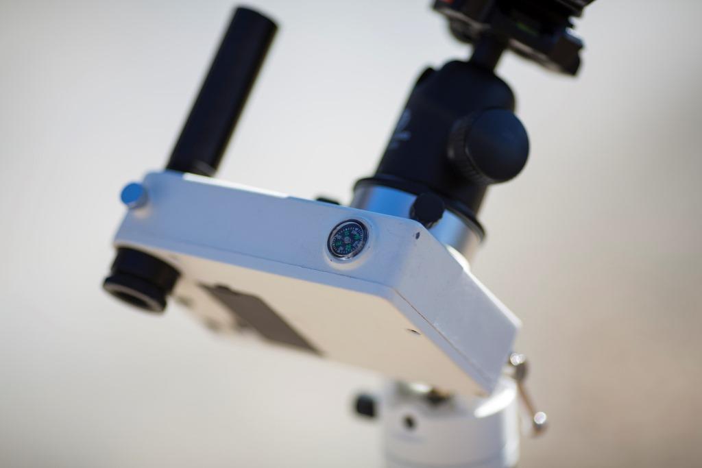

Skytracker boussole
Skytracker boussole
Il y a une petite boussole sur le dessus du boitier (elle est là, après est-ce qu'elle est utile?).

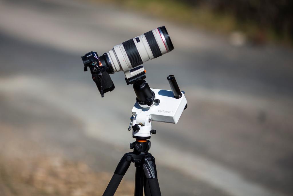

Skytracker + 200mm
Skytracker + 200mm
Maintenant, parlons du suivi.
J'ai testé le vendredi soir sur orion avec le sony A7S et le canon 135mm f2 L. Les poses étaient de 30 secondes à 3200iso est les étoiles sont rondes aucun problème particulier. Sur 70 photos, j'en ai gardé 64 et finalement empilé 39 car la lumière de la lune était trop présente sur les dernières. Il faudra voir ce que ça donne quand j'aurais traité mais ça semble pas mal!
Ensuite, samedi j'ai testé, toujours sur orion, l'A7S avec le canon 70-200mm f2.8 L. J'ai shooté à 200mm f2.8 sur 30 secondes à 3200iso. Au total 188 poses avant de tomber en panne de baterie sur l'AS7 :x ... Sur les photos brutes les étoiles sont rondes également! Seul problème, après empilement de 86 photos, le résultat est moyen, les étoiles sont nickel au centre mais très étirées sur les bords (surtout à gauche) Donc peut-être l'empilement à revoir...
Cette monture est donnée pour supporter sur son axe un poids max de 3kg.
Le setup A7S + 135mm F2 pèse 1486g et la rotule vanguard SBH-100 pèse 367g ce qui fait au total 1,853 kg donc bien en dessous des 3kg acceptés.
Le setup A7S + 70-200 f2.8 pèse lui 2238g et en ajoutant la même rotule, on monte à 2,6 kg donc là on commence à ce rapprocher de la limite des 3kg. Et quand on monte le setup sur la monture, on voit bien que la limite n'est pas loin. J'ai fixé le setup avec la platine sous la poignée de l'objectif est non sous le boitier car le phénomène de levier du à la longueur de l'objectif aurait exercé une force je pense trop importante sur l'axe de rotation.
Donc, en résumé, une monture très nomade, facile d'utilisation avec un suivi correct. Attention à la focale, 200mm maxi je pense. Une limite de poids un peu basse (l'A7S est un boitier léger).
On regrette qu'il n'y ait que 2 vitesses de suivi. Mais perso, pour une monture nomade, on ne lui en demande pas plus!
