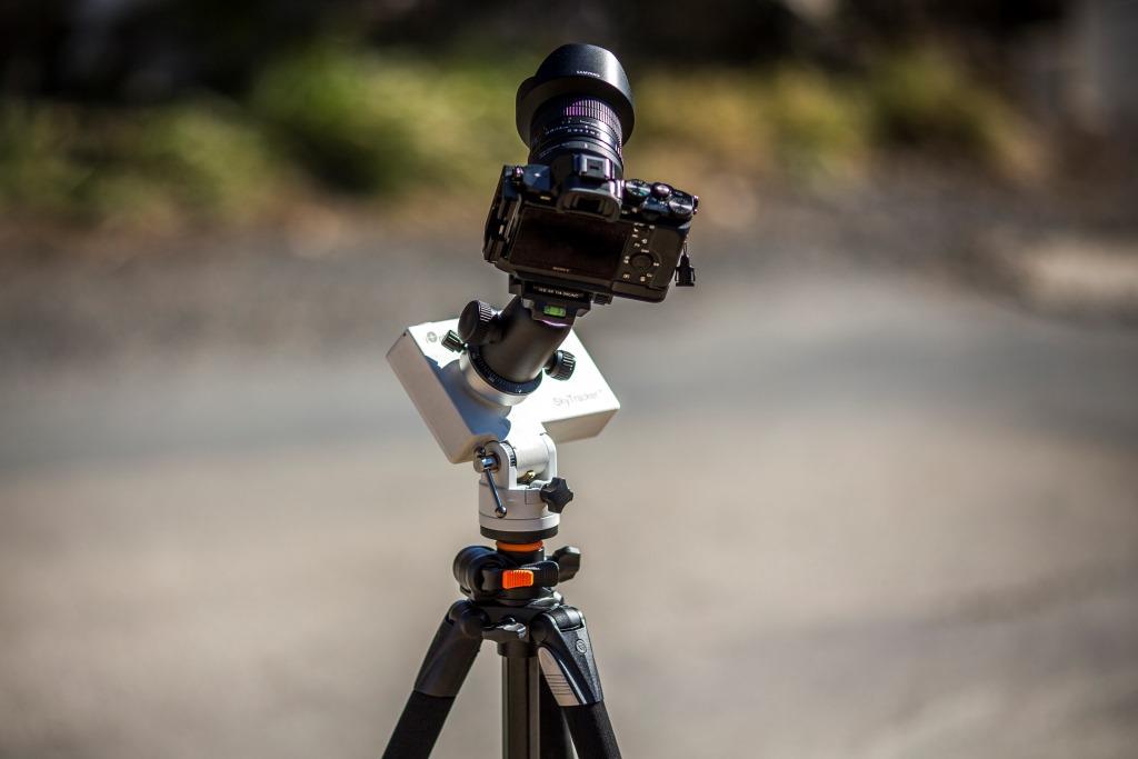

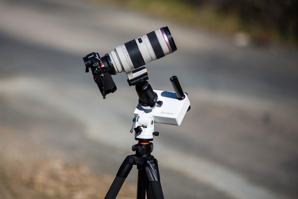

J'ai monté cette skytracker sur un trépied photo Vanguard Alta Pro 263AT (plutôt pas mal) avec une rotule Vanguard SBH-100. J'ai utilisé comme setup photo un Sony A7S avec un objectif canon 135mm f2 série L et le canon 70-200 f2.8 série L non stab. (avec bague sigma).
Cette monture est très ressemblante à la Vixen Polarie.

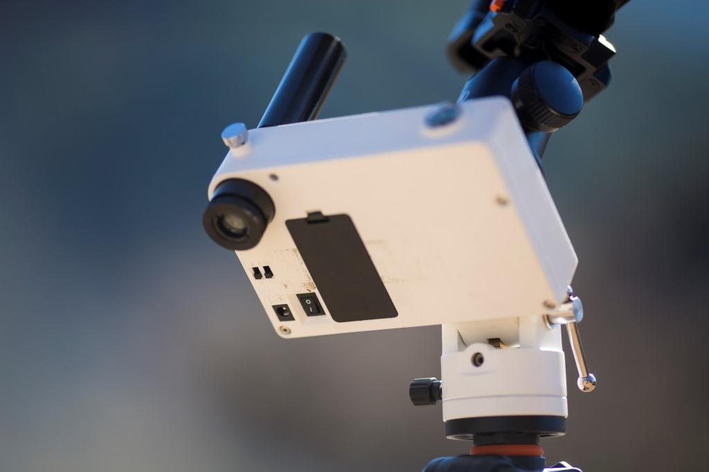

Elle est compacte, peu encombrante, elle rentre facilement dans un sac à dos. De plus, l'ensemble est robuste, en alliage, je trouve son poids très correct (1290g). C'est tout ce qu'on demande pour une utilisation nomade.

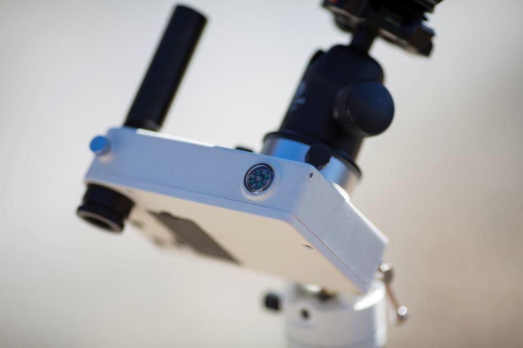

La mise en station est très simple. Le viseur polaire est amovible et rétroéclairé par une petite led rouge. Il est positionné en décalé de l'axe de rotation du coup il est possible de le laisser en place pendant les prises de vues, ça permet de contrôler la mise en station à tout moment.

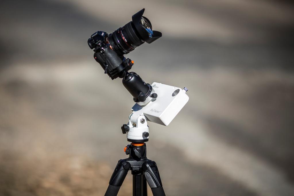

Le réglage de l'élévation se fait avec une vis moleté et une crémaillère plutôt pratique malgré un peu de jeu. Il faut manœuvrer délicatement surtout lors du blocage des vis de réglages pour ne pas tout faire bouger.
Cette monture fonctionne avec 4 piles AA et il y a la possibilité de mettre une alim externe 12V. Je ne connais pas l'autonomie, peut-être il serait intéressant de passer sur piles rechargeables. Au passage, la trappe des piles est en plastique fragile et il faut mettre un adhésif pour la maintenir fermé car les ergots cassent dés les premières utilisations (c'est la maladie de ces montures).
A l'arrière, à côté des piles, on trouve le on/off, le sélecteur d’hémisphère et le sélecteur de vitesse de suivi. Il y a uniquement la vitesse sidérale et la demi-sidérale (pas de vitesse lunaire / solaire).
Il y a une petite boussole sur le dessus du boitier (elle est là, après est-ce qu'elle est utile?).

Cette monture est donnée pour supporter sur son axe un poids max de 3kg.
Le setup A7S + 135mm F2 pèse 1486g et la rotule vanguard SBH-100 pèse 367g ce qui fait au total 1,853 kg donc bien en dessous des 3kg acceptés.
Le setup A7S + 70-200 f2.8 pèse lui 2238g et en ajoutant la même rotule, on monte à 2,6 kg donc là on commence à ce rapprocher de la limite des 3kg. Et quand on monte le setup sur la monture, on voit bien que la limite n'est pas loin. J'ai fixé le setup avec la platine sous la poignée de l'objectif est non sous le boitier car le phénomène de levier du à la longueur de l'objectif aurait exercé une force je pense trop importante sur l'axe de rotation.
Donc, en résumé, une monture très nomade, facile d'utilisation avec un suivi correct. Attention à la focale, 200mm maxi je pense. Une limite de poids un peu basse (l'A7S est un boitier léger).

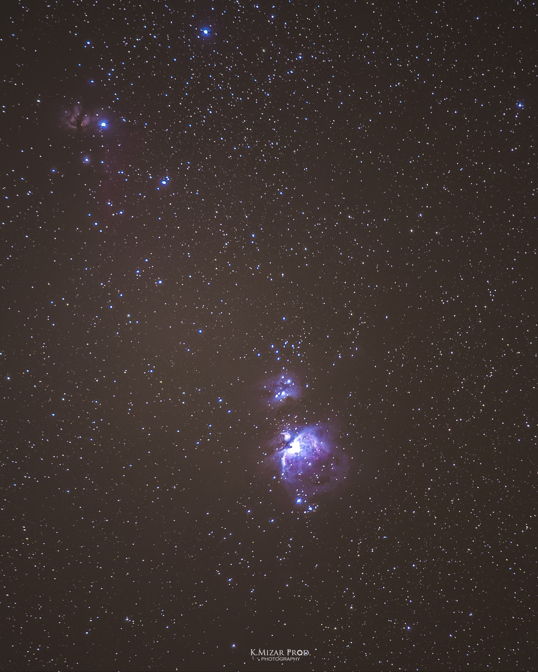

Pour donner une première petite idée du résultat, voici une photos réalisées pendant ce test.
C'est un crop des photos faites avec le Sony A7S + canon 70-200mm f2.8 L. Empilement de 86 photos + 36 offset avec DSS et traitement rapide avec camera raw de photoshop DS6.
Orion crop

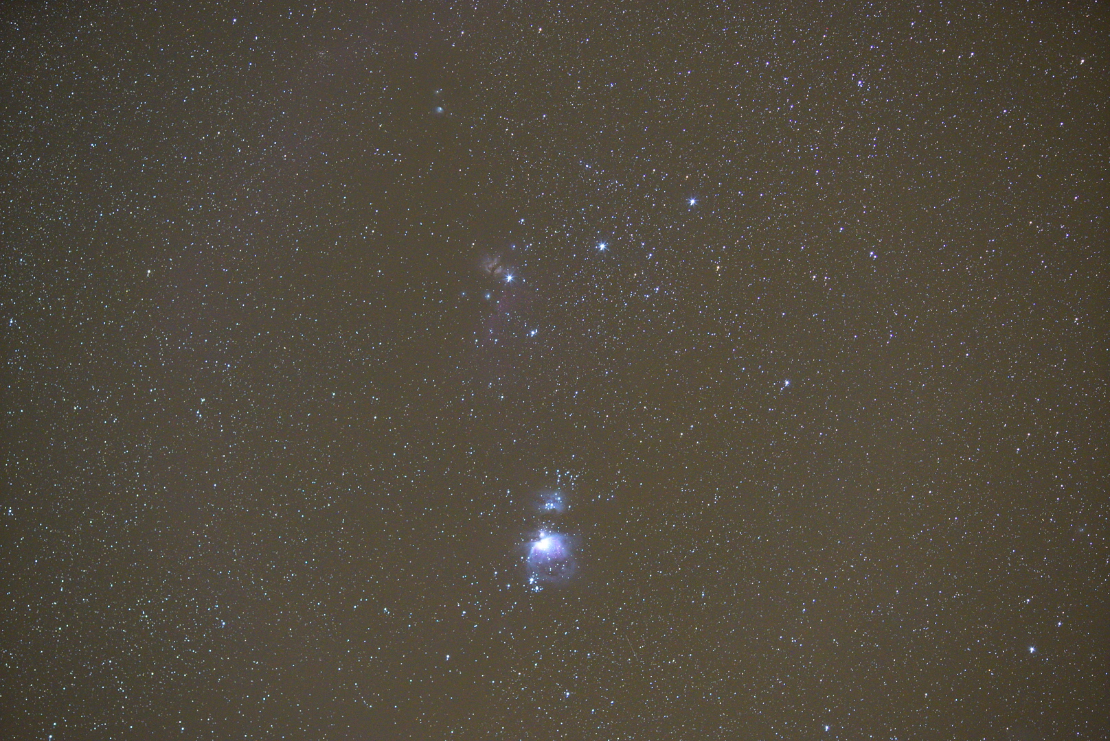

Voici une photo brute sortie de l'A7S!
L'objectif est le canon 135mm
Pose 30 secondes à F2 et 3200iso
135mm f2 3200iso 30s
