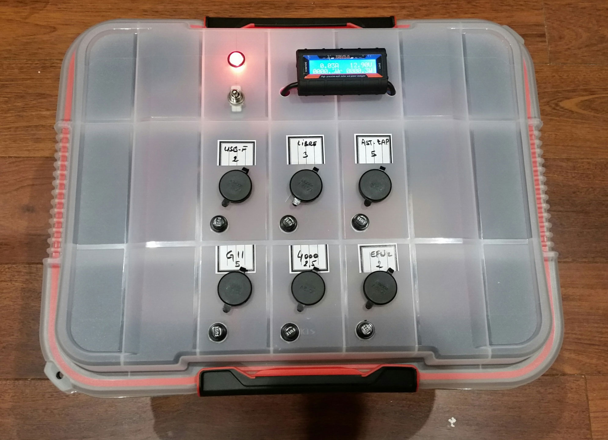

Ayé j'ai bricolé une station d'alim pour mon matos pour essayer le nomadisme :D . Merci à tout ceux qui m'ont conseillé, notamment David et François ;) !
Voici la bête :
à bientôt dans vos campagnes !! :lol:

Wow la vache !
Ça a l'air top dis donc !tas mis une batterie de combien dedans ? Une décharge profonde ?
C'est chic dis donc l'écran bleu.

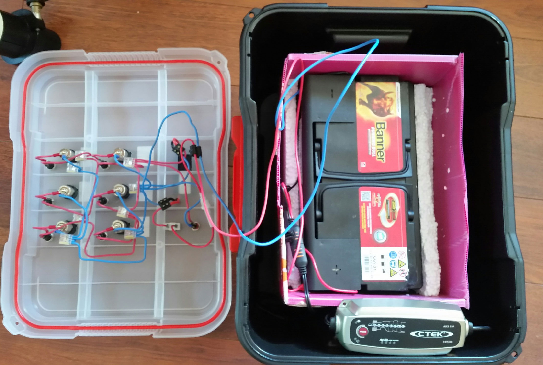

Re: Power Station
Publié : 15 août 2015, 18:38
Ce qu'il y a à l'intérieur :
Rien de bien original :D , fusible général et cablage avec des wagos et un peu de dominos (il m'en reste !!), fusibles pour chaque prise allume cigare, batterie AGM Running Bull 80 Ah dans son emballage d'expédition rose que j'ai laissé car pile poil aux bonnes dimensions et petite isolation thermique.
