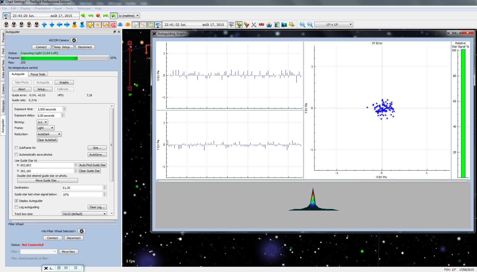

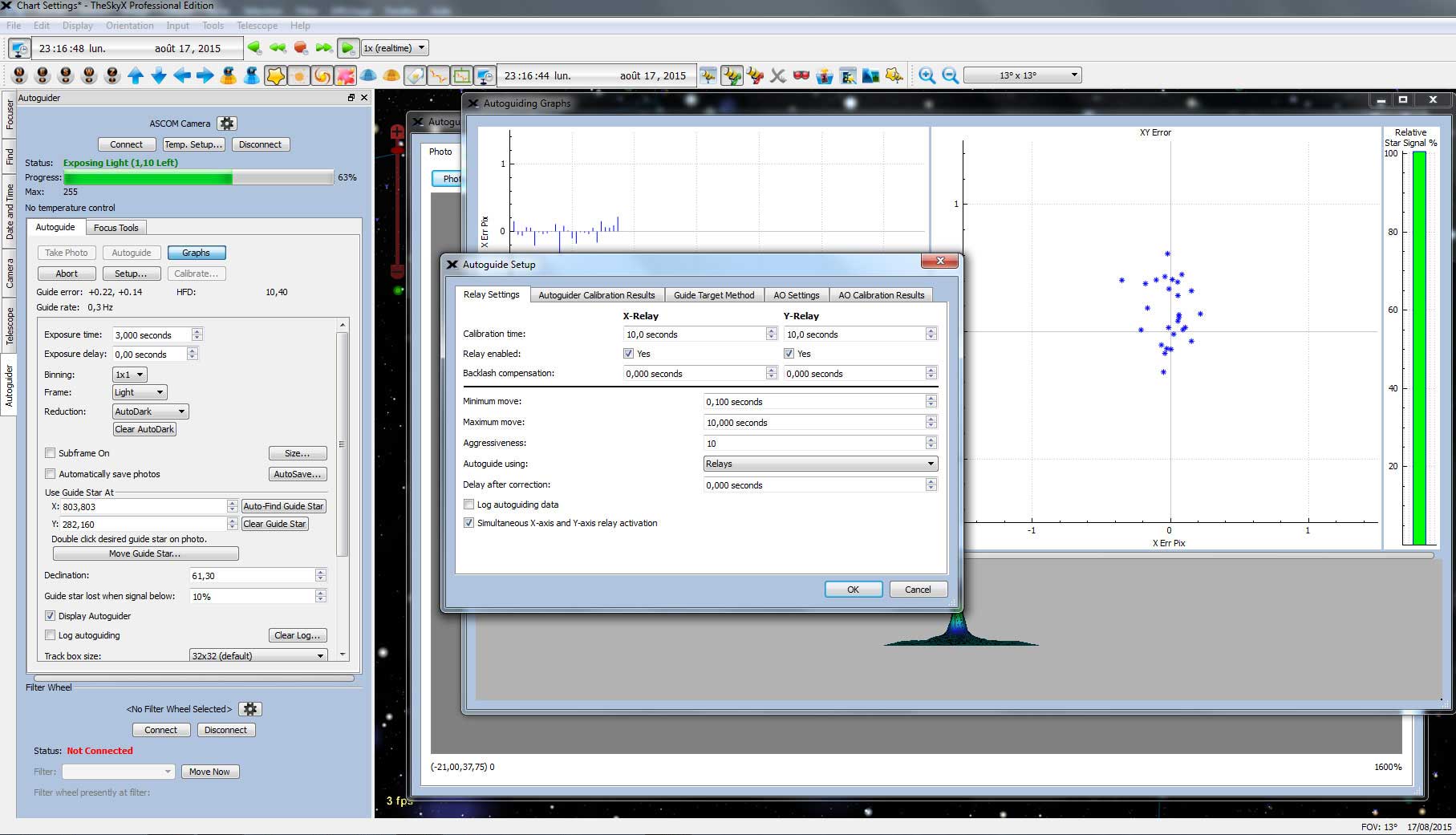

Hier soir j'ai testé le guidage avec l'AZ-EQ6 + ma TS102 et TheSkyX Pro : la calibration marche nickel mais uniquement en mode relay. ça donne ça question qualité de guidage et setup autoguiding :
Voilà, c'était mon meilleur guidage :D , j'ai jamais fait aussi bien avec PHDGuiding (qui selon Franck Valbousquet de chez Ovision est une grosse m...)
Davy, Max, à vous de jouer !! :lol: :lol: :lol:

Salut Marian,
Donc si je comprends bien dans la partie setup de l'autoguidage tu laisses relay au lieu de pulse guide ?
Je vais essayer ça dès que possible ;)

Publié : 18 août 2015, 18:40
@ Davy : c'est ça... évidemment avec cable ST4. En revanche j'ai essayé PulseGuide et ça m'a envoyé un message d'erreur disant que ce n'était pas supporté par ma monture. Il y a un réglage à faire quelque part dans EQmod ?

par PierreLo
Oui on peut choisir pulseguide dans EQmod, dans le panneau de réglage une fois la monture connecté avec TheSky dans ton cas ;)

Publié : 18 août 2015, 20:42
ça y est j'ai trouvé : il faut aller dans Mount Setup / settings / Properties avant toute connexion de la monture. ça donne accès à la fenêtre où il y a le déroulant sur le guidage, qui de base était sur ST4 pour moi... on déroule et hop !! pulse Guiding !!

par cedricthomas
Je sais je remonte un vieux sujet mais ce soir, lors de l'install de l'EQ8 dans l'observatoire, on a eu le même soicis avec le pulseguide sur TheSkyX...
Max, depuis le temps je suppose que tu as trouvé la solution mais je poste fièrement ma trouvaille pour tous ceux qui tomberont un jour sur le même problème et qui pourront ensuite raconter qu'ils ont trouvé la solution sur le forum ALBE ;)
Dans les paramêtres du télescope sur TheSkyX, il faut cliquer sur "Choose" et choisir comme monture "Ascom Mount" et pas "Telescope driver". C'était pas compliqué mais c'était pas évident !!
Bien sur il faut aussi avoir choisir "Pulseguide" dans le choix de la méthode de guidage mais là je ne vous apprend rien...
