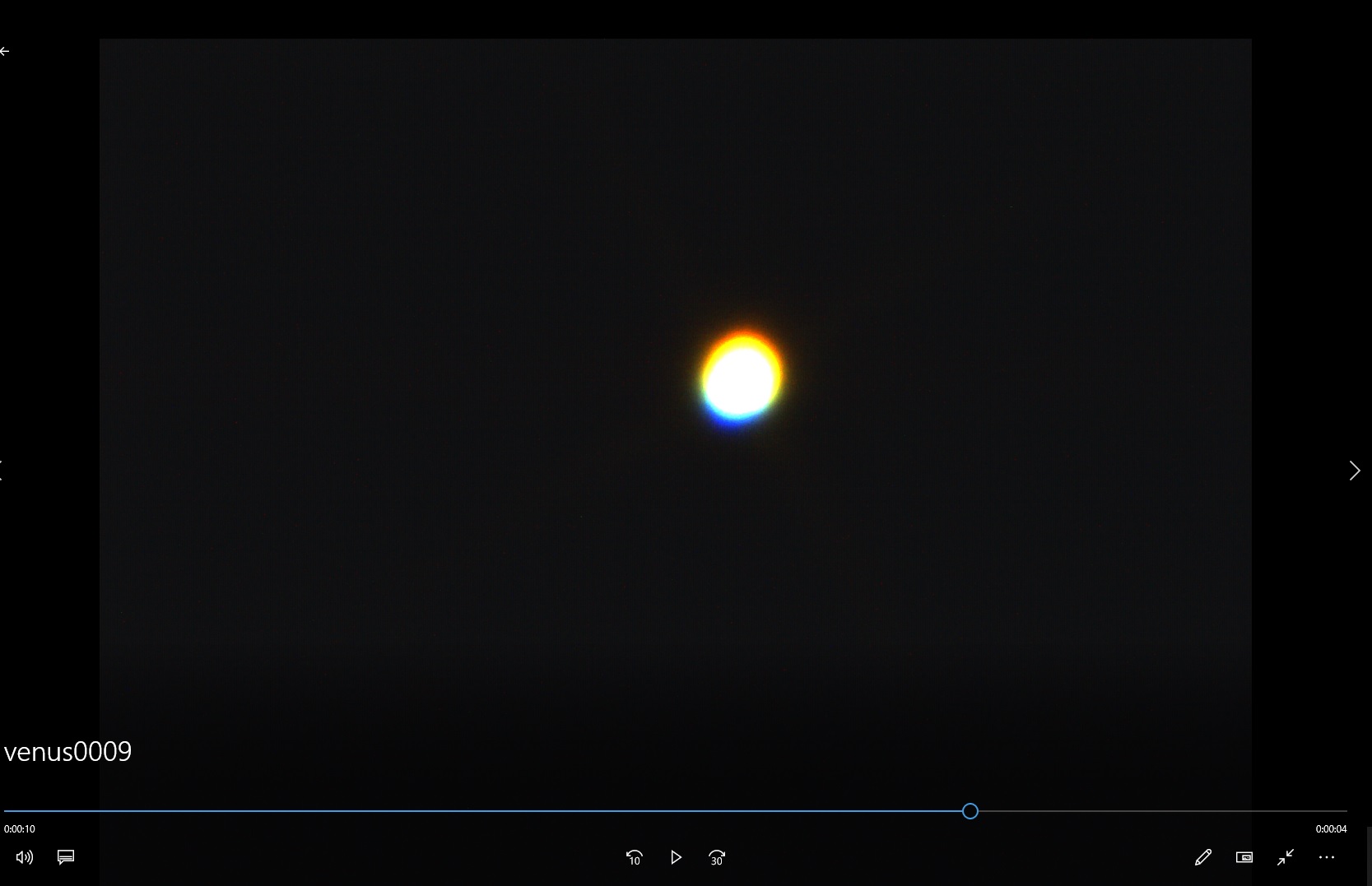

Bonjour à tous.
Cette semaine, j'ai tenté de prendre une vidéo de Venus, comme je l'ai déjà fais pour Jupiter ou Saturne cet été.
J'ai un Dobson XT6 avec barlow x2 et une caméra Neximage 5 reliée à mon PC.
Le problème, c'est que je n'arrive pas à avoir autre chose que cette boule ultra lumineuse, même en jouant avec le gain et l'exposition.
Vu les couleurs, j'ai l'impression qu'elle reflète trop la lumière solaire et que ma caméra n'est pas adaptée à cette intensité.
Est ce que vous auriez des conseils à me donner pour m'aider à avoir une image correcte ? Je dispose de 3 filtres Lunaire/Bleu/Rouge à mettre au niveau de l'oculaire mais j'ai des doutes sur leurs efficacité...
Merci !
Romain

Bonjour
Il me semble que c'est une planète assez difficile.
Pour imager les planètes en couleur, il faudrait un correcteur de dispersion atmosphérique... surtout en ce moment !!!

Ton image est "grillée" on dirait. Il te faut réduire le gain et augmenter la cadence d'acquisition au max en surveillant l'histogramme pour être aux deux-tiers de la dynamique. Sur Vénus en général il faut filtrer pour voir des grandes zones nuageuses. Tu devrais t'entrainer sur des cibles plus faciles en premier : la lune, le soleil avec de l'Astrosolar, puis Mars, Jupiter et Saturne en saison. Entraine-toi en premier et réfléchis avant d'acheter un ADC car le seeing chez nous ne permet que quelques rares acquisitions de qualité par an en planétaire.

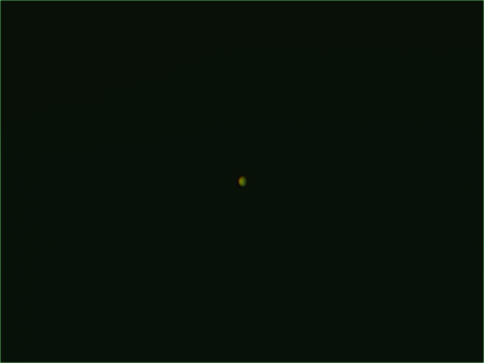

Salut Marian,
Merci pour tes conseils !
J'ai fais une nouvelle tentative ce soir, le résultat est déjà beaucoup mieux.
J'ai fortement diminué l'exposition, baissé le gain, enlevé la barlow et augmenté la résolution.

- Pièces jointes
- Venus191229.png (917.01 Kio) Consulté 5710 fois
