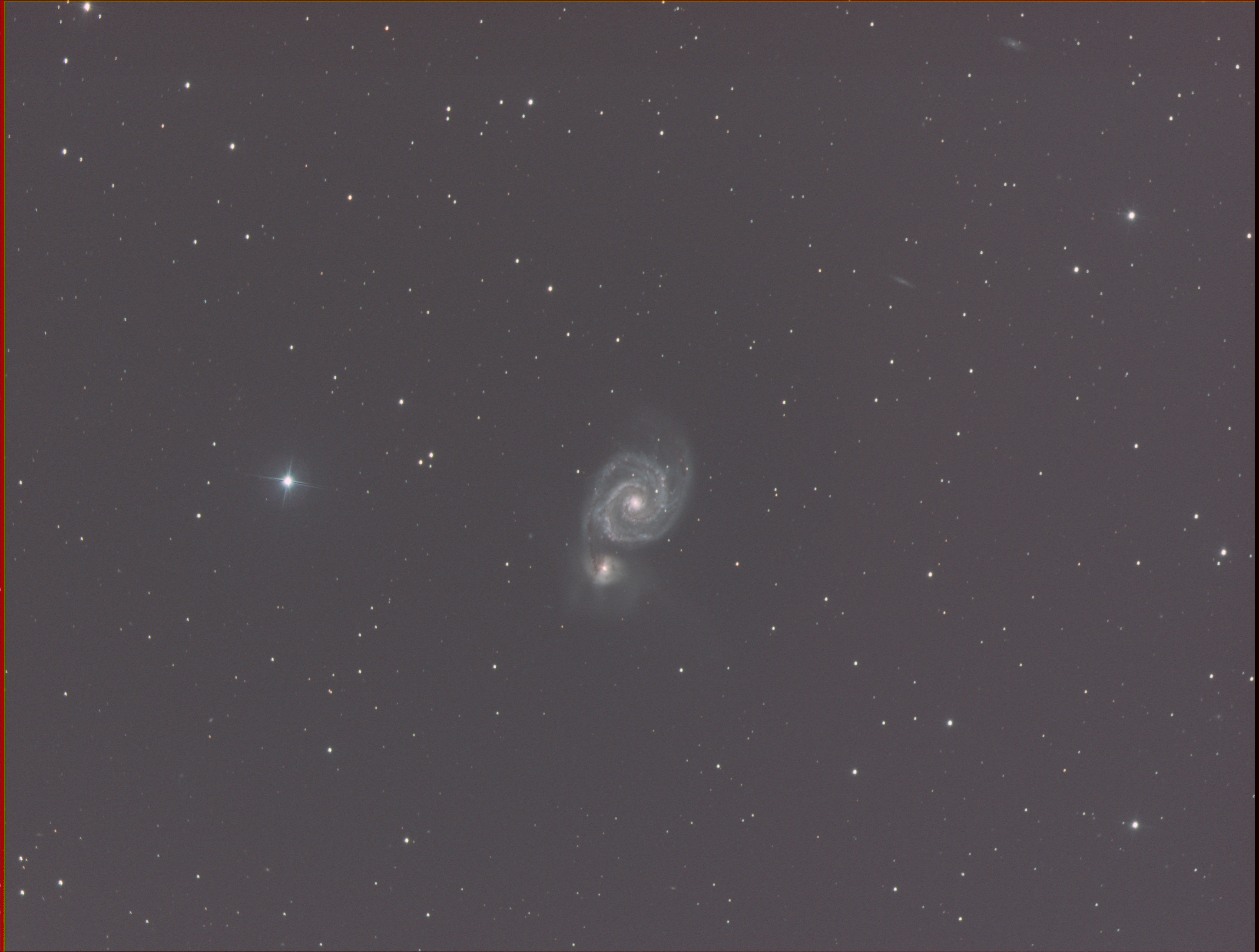

Ma première photo LRVB :

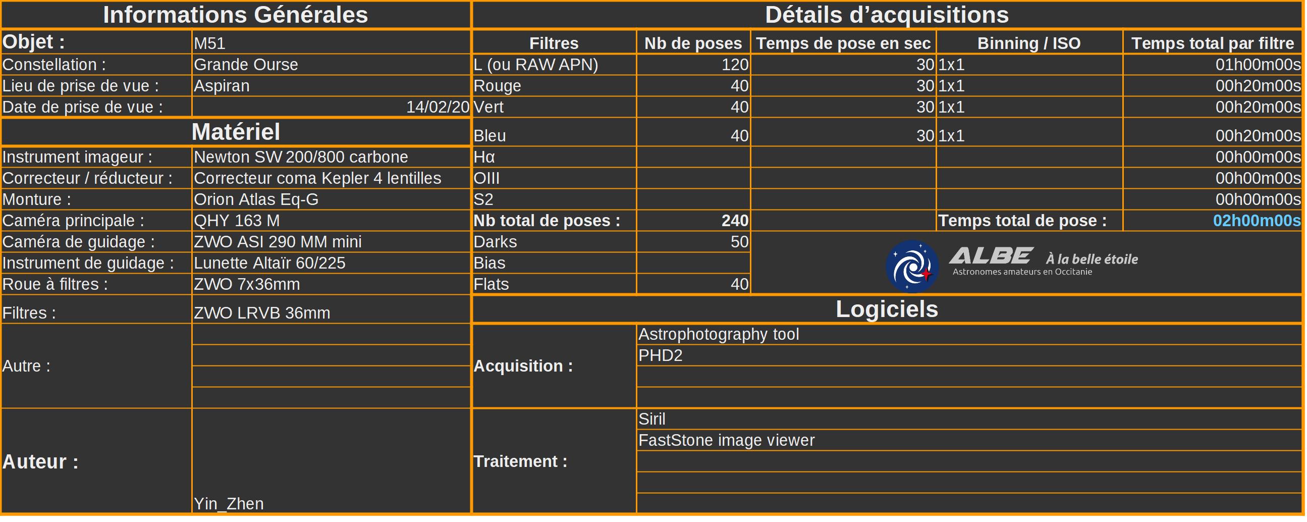

Détails techniques :
Image finale :
Des problèmes de guidage... J'ai changé de PC, récemment, j'ai peut-être mal "transféré" les paramètres. Il faudrait peut-être que je fasse réviser ma monture chez Pierro Astro. En effet, j'ai eu un message d'erreur à la calibration, genre "Pas de mouvement vers le Sud"...
Très difficile d'obtenir une image finale propre... D'ailleurs, on ne peut pas dire que ce soit réussi. :roll:
La caméra s'est déconnectée plusieurs fois au début, j'ai même mis à jour le pilote alors que le PC était sur le terrain. MURVNR Peut-être s'est-elle reconnectée avec les paramètres de gain et d'offset par défaut. Toujours est-il que j'ai estimé (sans doute à tort) que la zone centrale de M51 était saturée à 60s. J'ai donc conservé 30s de pose.
Mais quand j'ai traité l'image, il a fallu étirer les histogramme dans des proportions surréalistes. :?
Bref, j'attends le prochain shoot pour changer ça...
Sinon, merci d'avance pour vos commentaires !

Pour la calibration, c'est peut-être plutôt un problème d'équilibrage. Tu as peut-être aussi un pb de backfocus.
Pour la photo, M51 est bien détaillée, ce qui m'étonne c'est le font rouge de la photo.

bravo pour ta première ! alors forcément, comme toutes les premières tu as une marge de progression. ;-)
Concernant ta calibration de guidage il faut que tu vérifies tes paramètres dans EQ Mod, notamment la durée d'impulsion, ça peut expliquer les mouvements trop faibles, voire une calibration qui foire sur un axe. ça me parait prioritaire avant d'envoyer ta monture chez Pierro !
M51 saturée à 60 secondes avec un APN je n'y crois pas du tout... c'est pas parceque tu vois le centre galactique blanc que c'est saturé. ça l'est si tu inspectes l'image et que la valeur est 65535.
Concernant le traitement la neutralisation du fond de ciel est manquante, ou l'équilibrage RVB raté. C'est facile à reprendre.
Un petit conseil : vérifie à chaque fois toutes tes brutes et jette les mauvaises, elles ne t'apporteront qu'une dégradation de l'image !

Franck a écrit : 17 février 2020, 08:32 Pour la calibration, c'est peut-être plutôt un problème d'équilibrage. Tu as peut-être aussi un pb de backfocus.
Il me semblait avoir fait l'équilibrage correctement, mais qui sait... Je vérifierai mieux la prochaine fois.
Pour le back-focus, c'est possible, j'ai calculé la longueur de bague nécessaire, mais je n'ai pas fait d'essais pour affiner... Merci la météo !!! :rage:

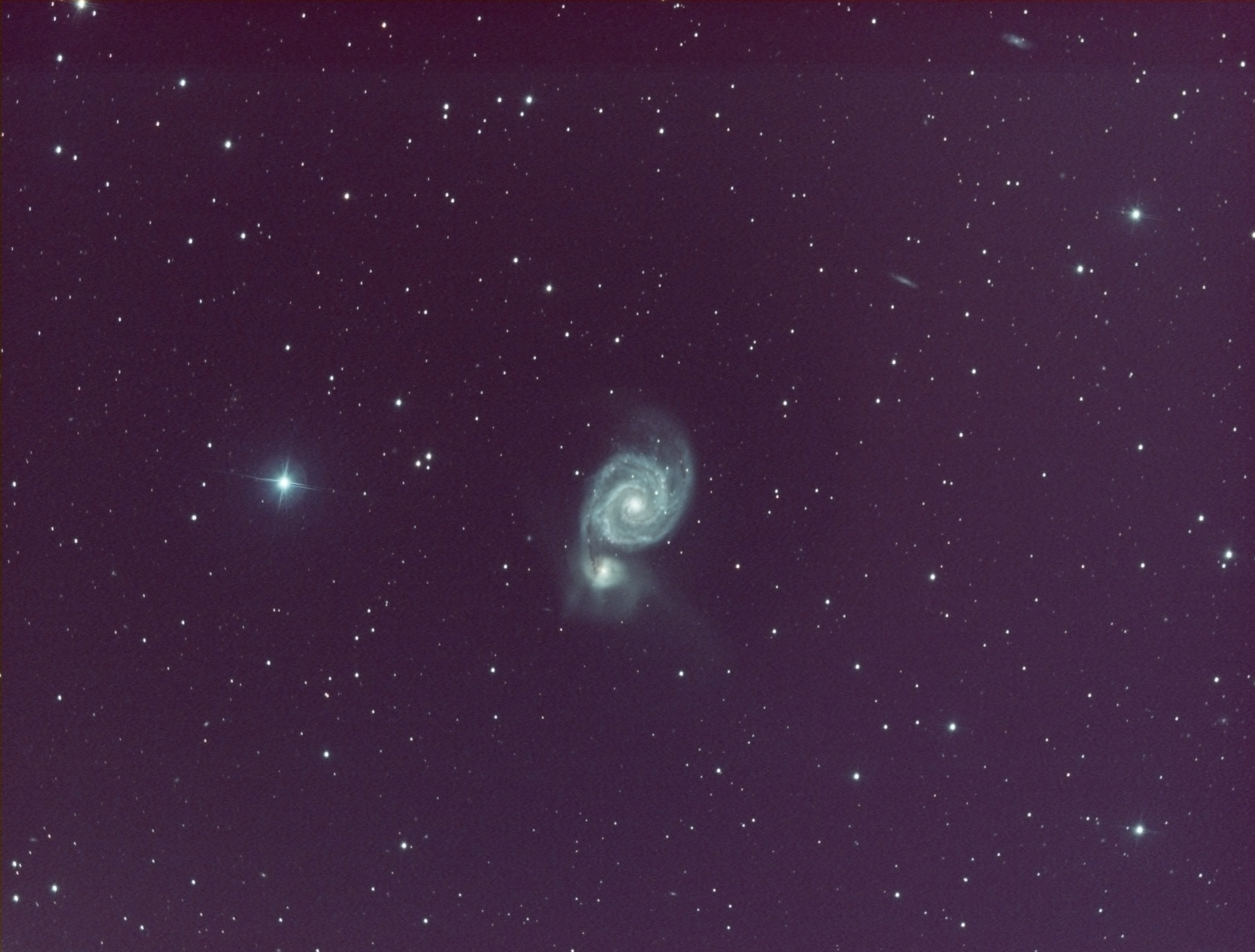

Le fond rouge, c'est lié à l'ajustement automatique de Siril, je crois : l'étirement de l'histogramme était extrême. Je vais faire un essai manuel pour voir.

Franck a écrit : 17 février 2020, 08:32 Pour la photo, M51 est bien détaillée...
Merci !
L'échantillonnage est assez fin : 1''/pixel environ. C'était un peu un pari.
A priori, ça passe. Et je devrais pouvoir améliorer ça avec des MAP automatiques à intervalles de temps réguliers.

Publié : 17 février 2020, 13:16
Pour la durée optimale des poses, avec N.I.N.A. il y a un calculateur qui fait une estimation mini/maxi en fonction des caractéristiques de la caméra et de la qualité du ciel. Je n'ai pu le tester qu'une seule fois pour le moment à cause de la météo, mais ça donne un résultat cohérent. Pour le moment j'ai lâché APT, car il lui manque à mon avis une fonction essentielle, c'est la mise au point automatique en cours de session.

Franck a écrit : 17 février 2020, 13:16 Pour la durée optimale des poses, avec N.I.N.A. il y a un calculateur qui fait une estimation mini/maxi en fonction des caractéristiques de la caméra et de la qualité du ciel. Je n'ai pu le tester qu'une seule fois pour le moment à cause de la météo, mais ça donne un résultat cohérent.
Merci pour le tuyau !
Franck a écrit : 17 février 2020, 13:16 Pour le moment j'ai lâché APT, car il lui manque à mon avis une fonction essentielle, c'est la mise au point automatique en cours de session.
D'accord à 100% !!!

Une autre version... Moins rouge. Étirement de l'histogramme manuel, avec Siril.
