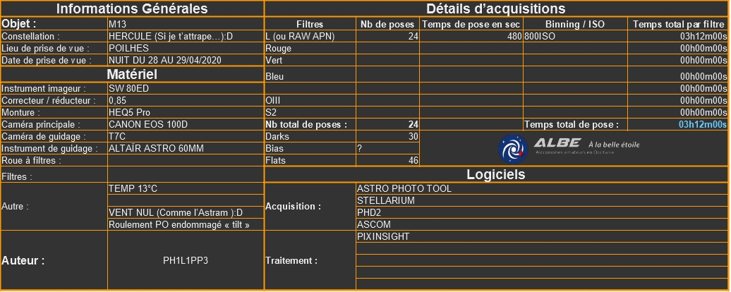

Dans la série premiéres photos "potables" M13
Voici M13 24 X 480sec 800iso 13DegC 2020 04 28
tableau_publication_image M13 2020 04 28.jpg (177.56 Kio) Consulté 2680 fois

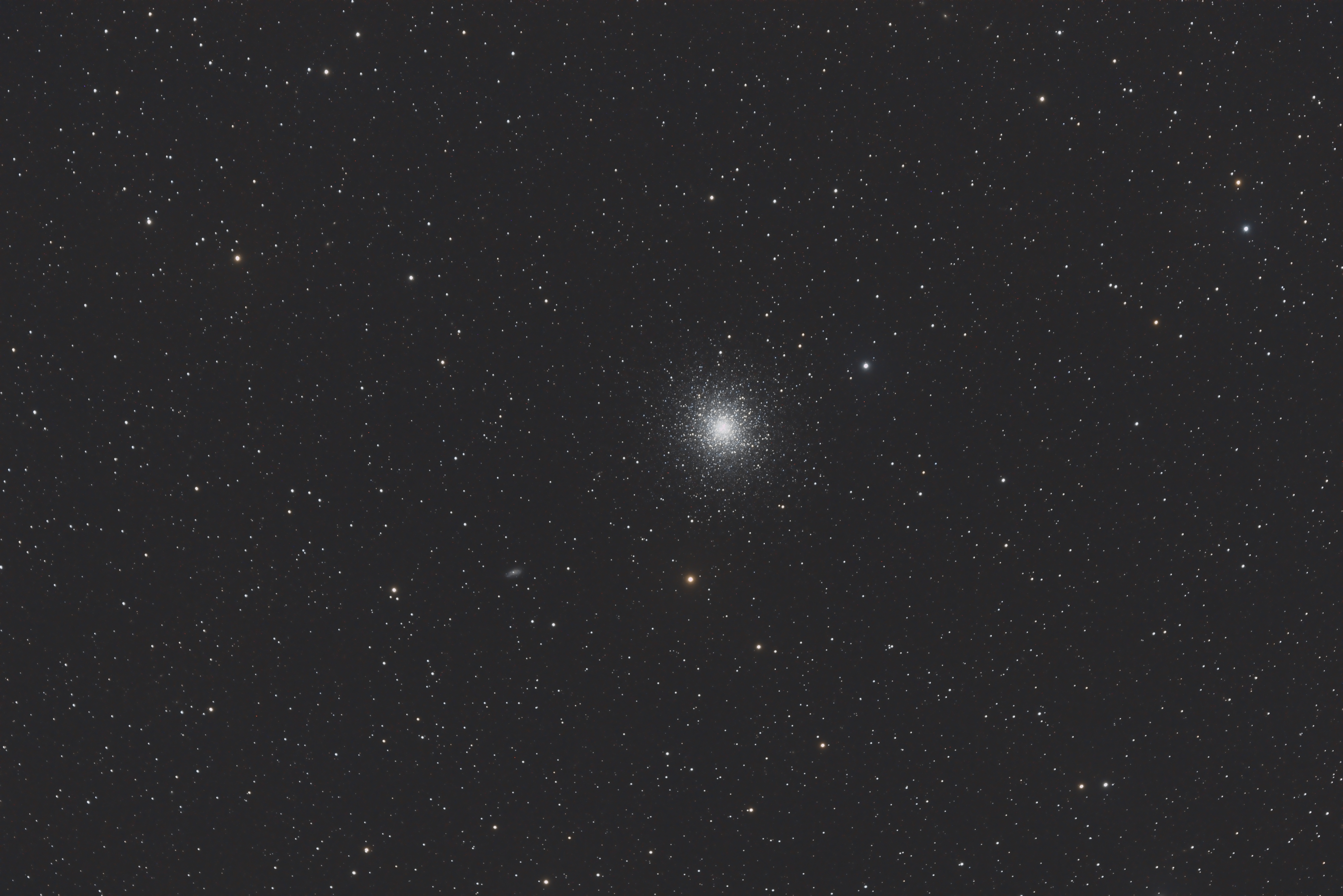

Critiques SVP :oops:
M13 Ph Brunasso 2020 04 28.jpg (4.71 Mio) Consulté 2765 fois

Bravo PH1L1PP3....
Merci @papeastro
Des conseils par rapport à la photo et le setup?
Salut Philippe,
Très belle 1ère photo, plus que "potable" !
Coté conseils, je dirai que tu doit avoir un léger problème de backfocus entre ton correcteur et ton capteur et/ou du tilt. Mais je pencherais d'abord pour le backfocus.
On voit que les étoiles sont plus étirées dans les coins et que globalement (dans la partie haute en fait) cet étirement va vers le centre du capteur. C'est pour cela que je penche vers un souci de distance entre le correcteur et le capteur. Mais comme ce n'est pas le cas de la partie basse, il y a peut-être aussi un peu de tilt. Cela dit, je te conseille de te focaliser sur le backfocus dans un premier temps.
Sinon le guidage à l'air de fonctionner, 480s c'est bon.
Le fond de ciel est bon, pas trop foncé pas trop clair. Donc là aussi nickel. Il te manque, en revanche un peu de couleur sur les étoiles, surtout dans M13 lui même qui a quelques belles étoiles bleues et d'autres orangées. Mais peut-être que l'APN n'est pas défiltré ? Ça ne fait pas tout mais ça aide bien tout de même :) .
C'est donc globalement une très belle photo qui mérite un grand bravo !
@boulabytes
Merci Davy de tes conseils et de m'accorder du temps.
J'ai fait M13 le 28/04 aprés M101 le 25/04.
En fait, le 28 j'avais ma lunette équipée avec l'adaptateur M48-T2 et l'EOS 100D (Qui n'est pas défiltré :) ) et je l'ai tombé... :(
C'est l'adaptateur qui a fait fusible, mais une des vis des 4 roulements du PO à cassé...:o
J'ai tout démonté, nettoyé et remonté; mais avec 3 roulements sur 4, car je voulais imager malgré tout.
J'en ai profité pour monter le diviseur optique EOS avec la 120MM-S (Qui n'avaient pas été sortis de leur boite) et faire M13.
Depuis j'ai remplacé la vis cassée, donc le PO a retrouvé ses 4 vis et roulements...
Donc, M13 a été imagé, avec le tube du PO "boiteux" ce qui pourrais expliquer l'étirement des étoiles.
Dés que le ciel sera clément, je referai M13 et tenterai 18 ou 24 x 600sec. On verra ce qui sort.
Par contre je ne sais pas ce qu'est le "tilt"?
Encore merci pour tes précieux conseils et tes analyses d'expert.
Philippe
Le tilt c'est quand ton flux de lumière n'est pas parfaitement orthogonal à ton capteur, dans ton cas, une vis du po cassée et l'alignement optique qui n'est plus bon.
Ceci, explique cela :)

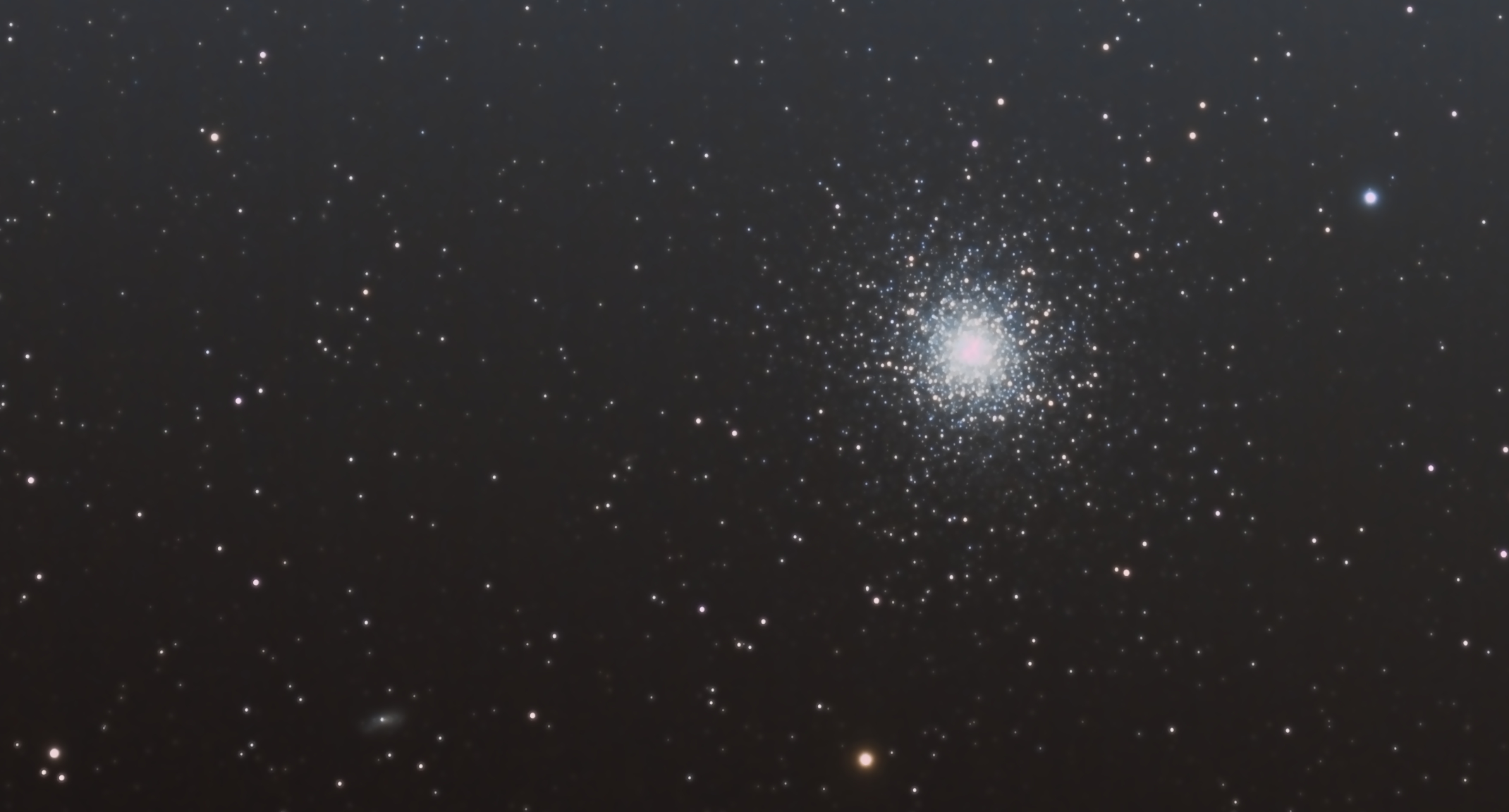

M13 PH1L1PP3 2020 05 08 Crop.jpg (394.24 Kio) Consulté 2714 fois
Résultat "cropé" car beaucoup de gradient, malgré "AutomaticBackGroundExtraction... Avec le Dynamic, je n'arrive pas à faire mieux... :(
J'essayerai avec l'astuce de Davy ;)
Peut être est-ce du à la pollution lumineuse, car j'ai ce gradient plus ou moins important sur toute mes photos, et cette nuit, il y avait la Lune :roll:

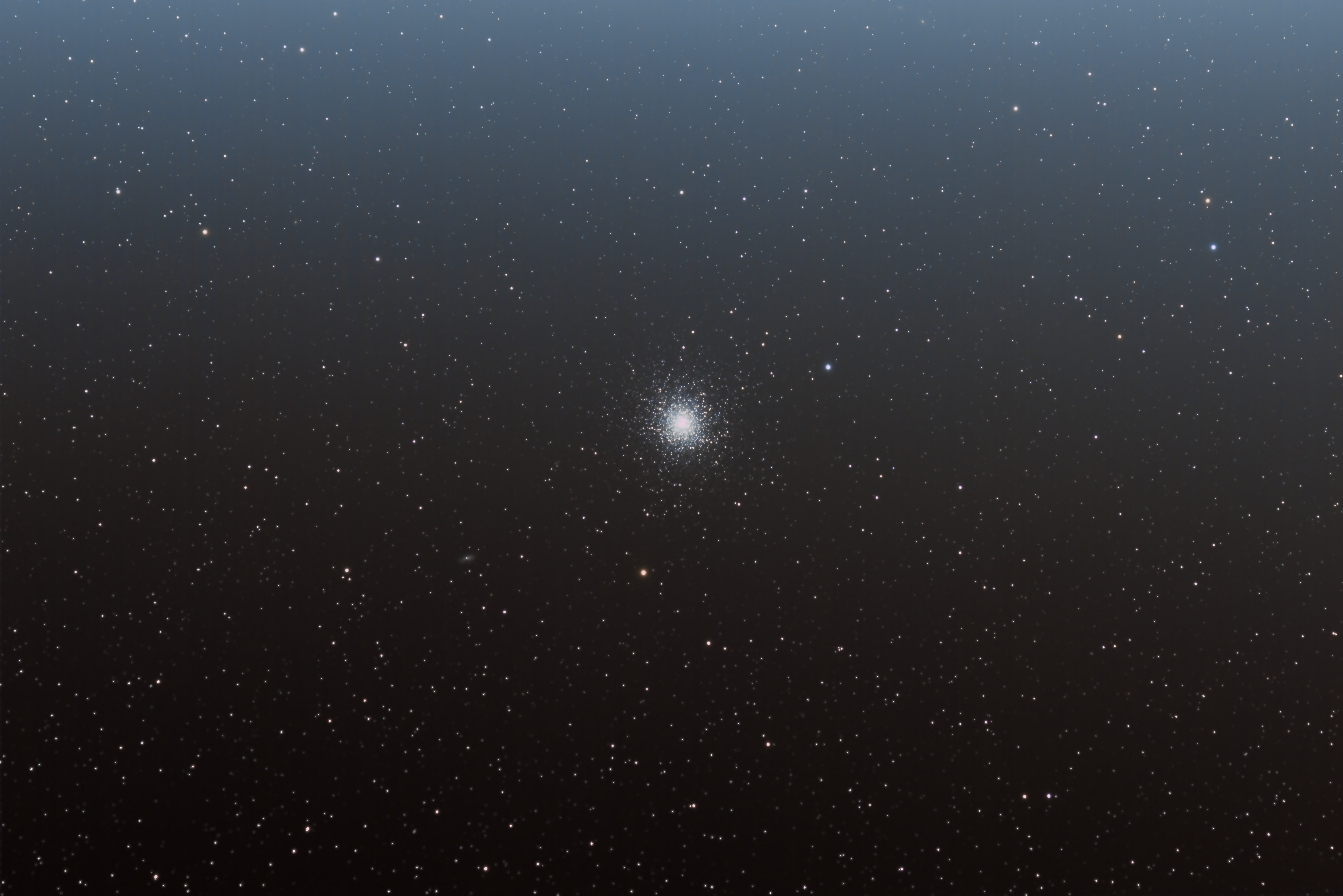

Voici la photo globale:
M13 PH1L1PP3 2020 05 08.jpg (2.22 Mio) Consulté 2714 fois

Je viens de comparer les masters de la première version et de cette version... Il y a plus de détails sur la première versions 24 X 480sec 2020 04 28
que sur cette derniére 22 x 600sec 2020 05 08 :/
Ha la Lune... Bref, Tilt OK, Suiv OK... Vivement un bon ciel :D
