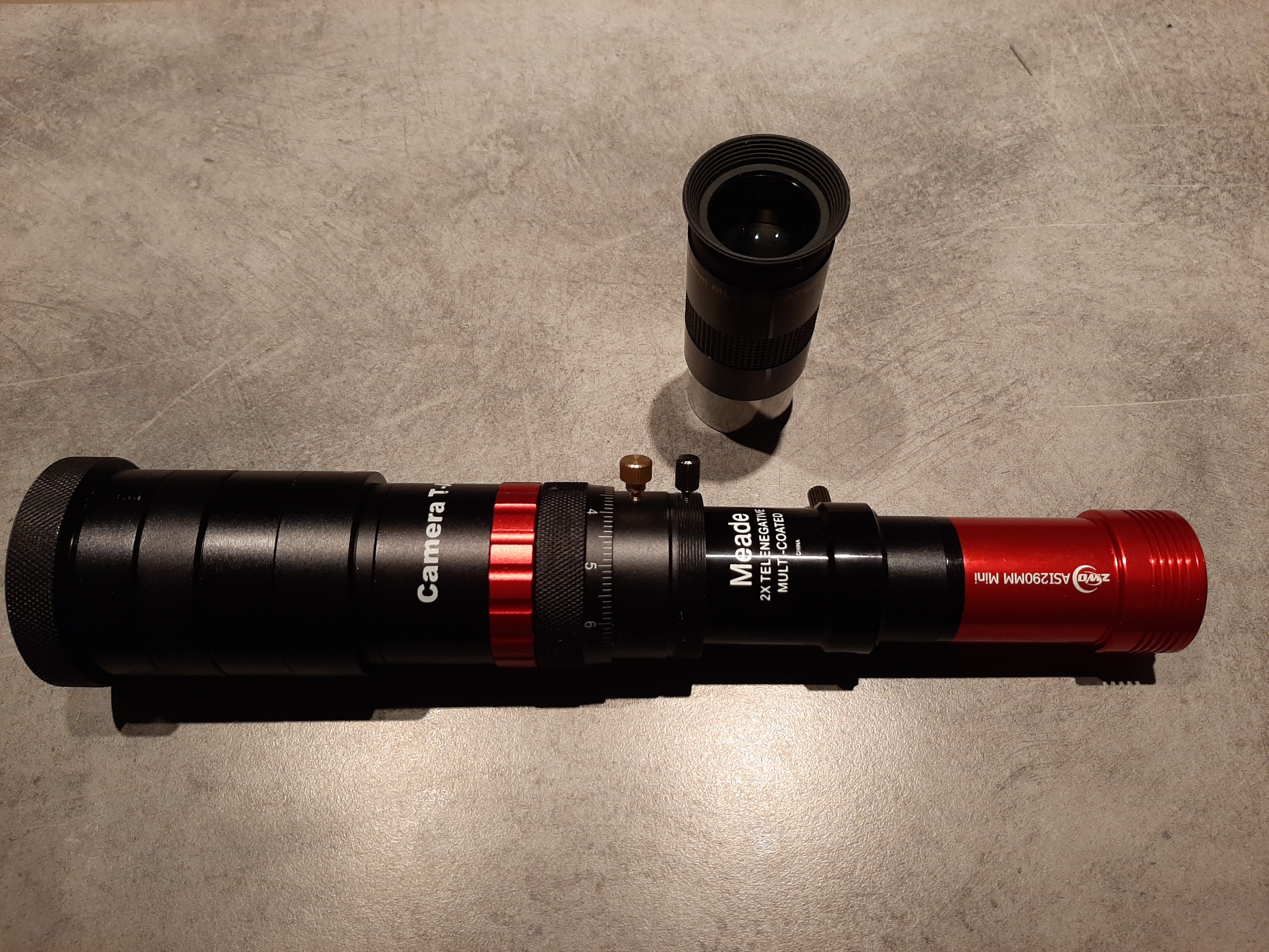

Là où tu pourras certainement m'aider c'est par rapport au Backfocus avec Barlow x 2 8-)

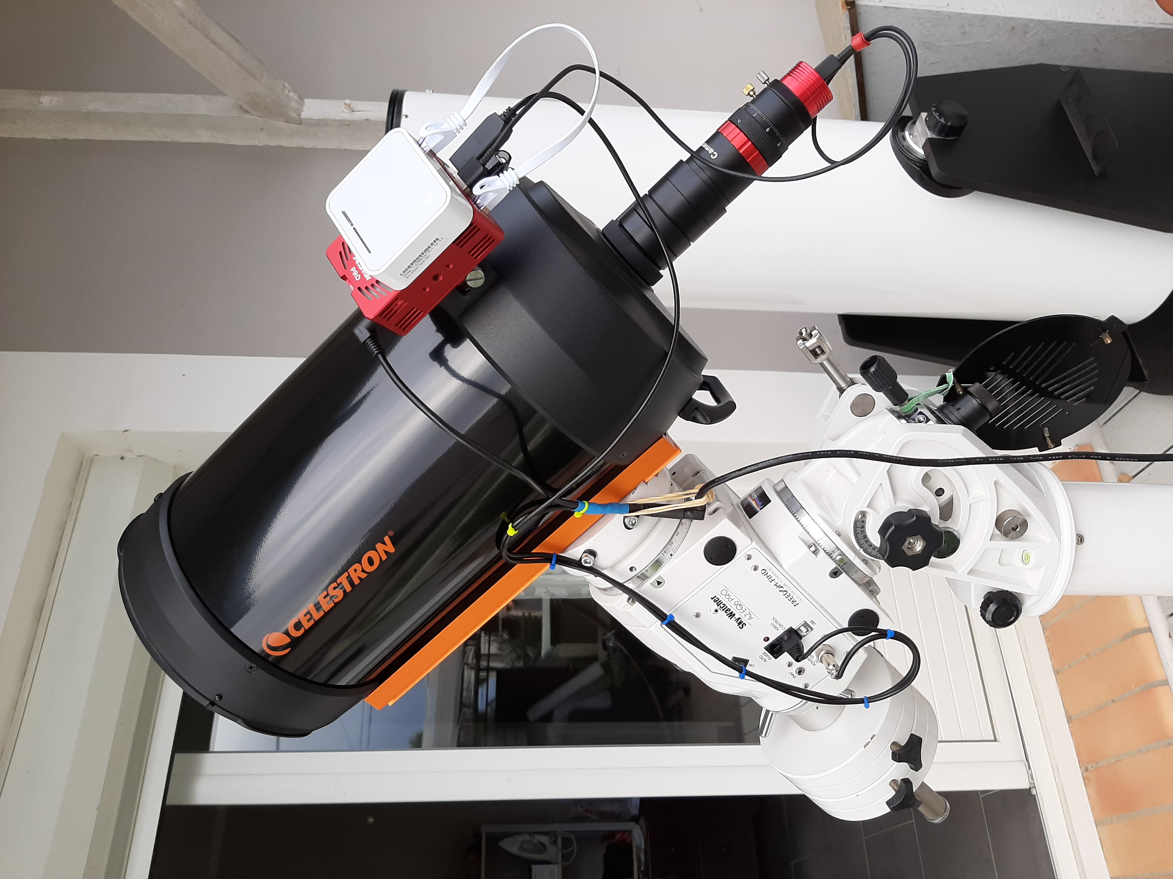

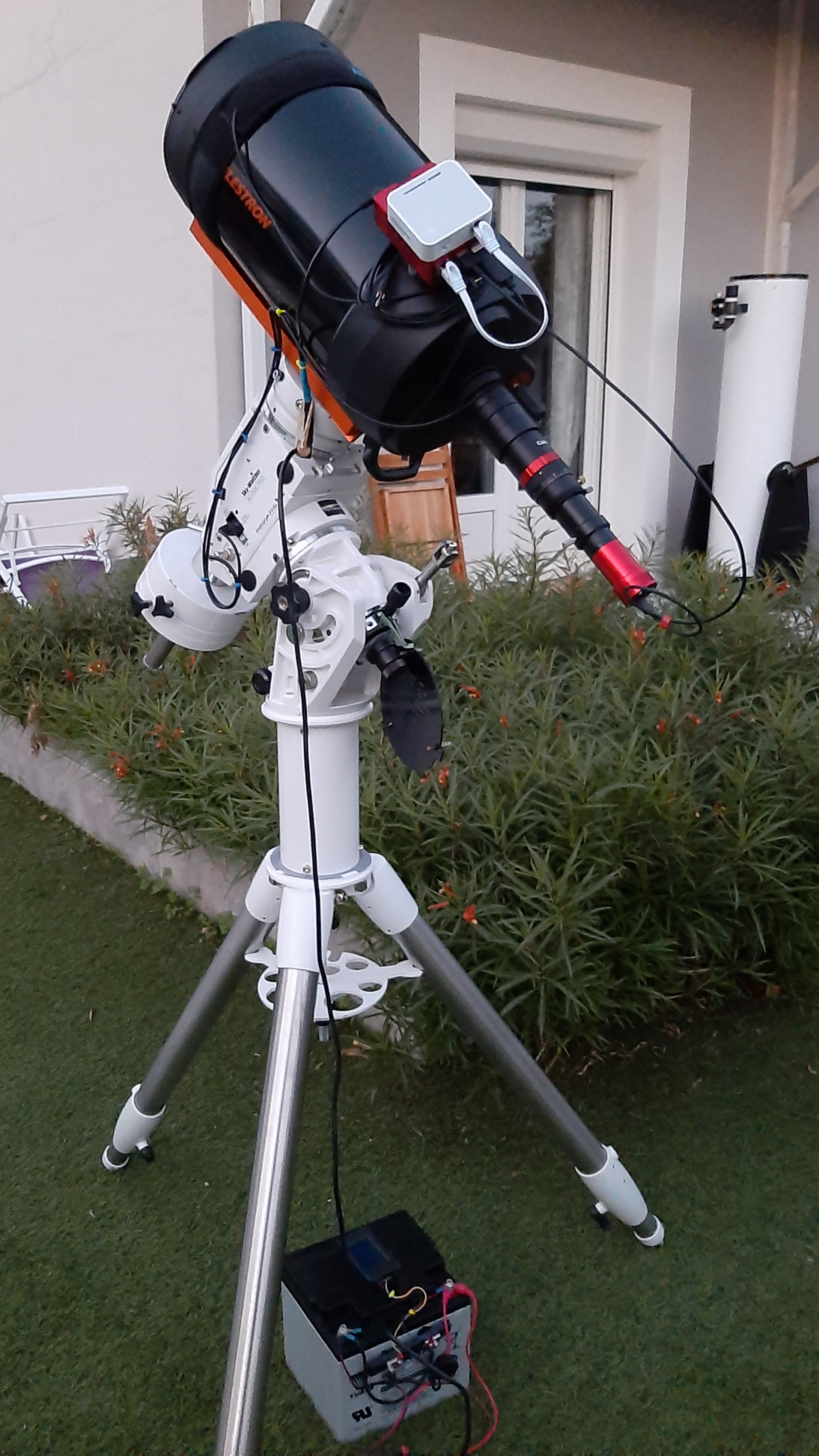

Je viens de faire le montage Camera ASI290MM sur le C8 avec le Bacfocus de 5"/127mm et j'ai préréglé la MAP.
Mais j'ai aussi une Barlow x2, si je l'installe, quel backfocus devrais je mettre?
Voici une photo du montage actuel:
C8 Asiair 290MM crop.jpg (234.91 Kio) Consulté 18370 fois

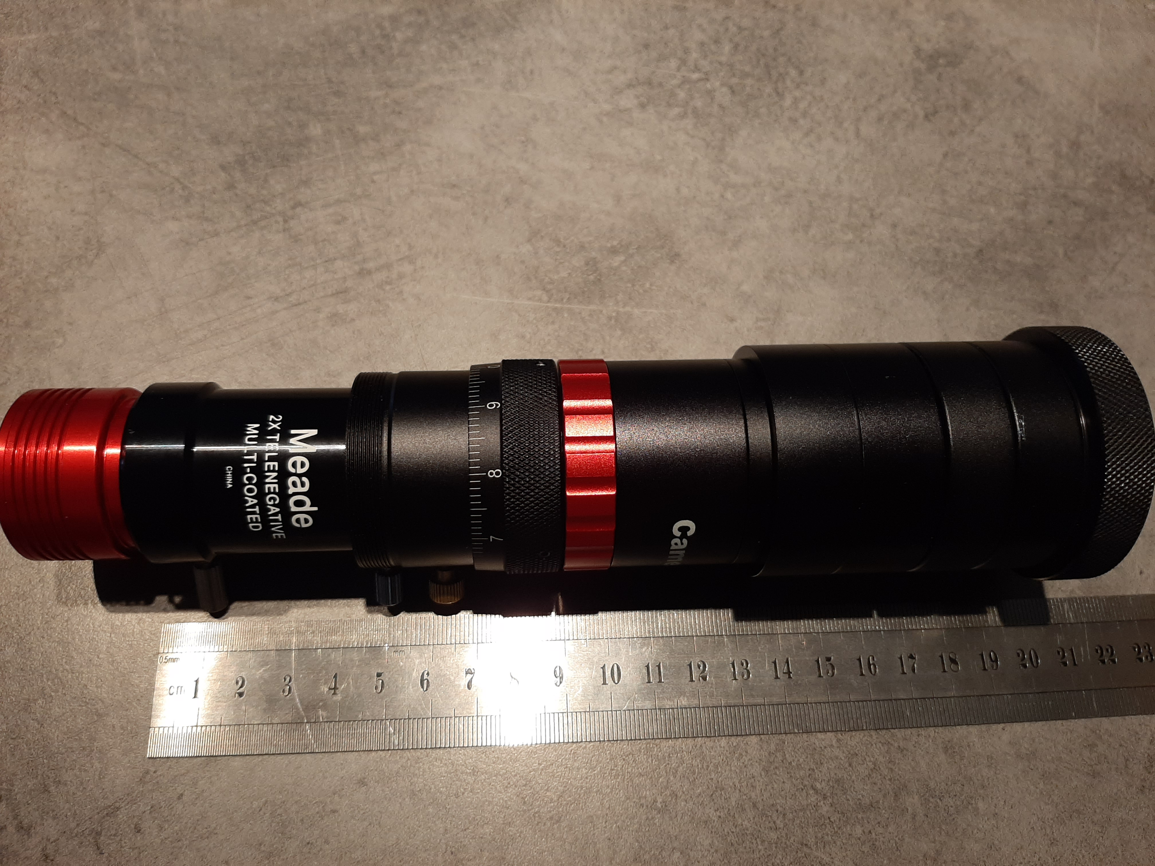

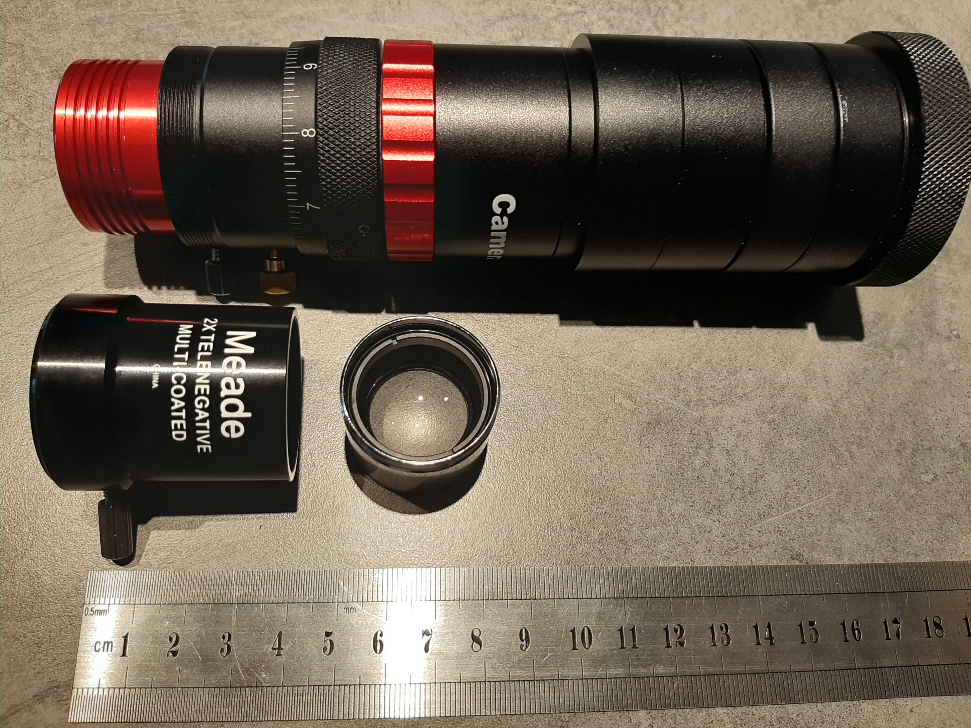

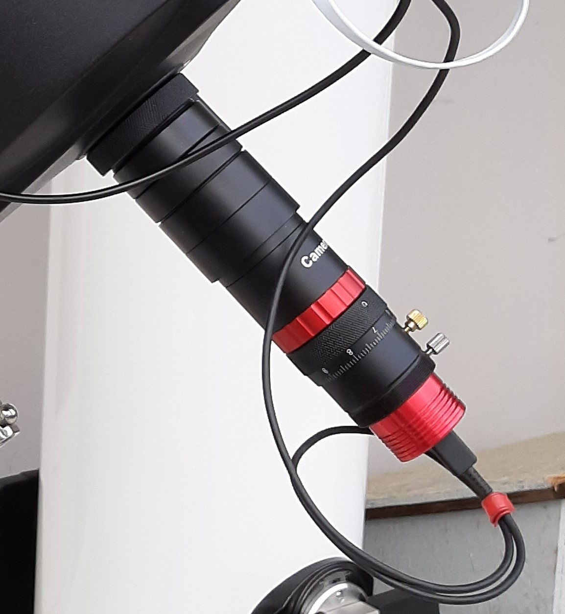

La Barlow me rajoute 46,5mm. Voici les détails:
N'ayant pas trouvé réponse, je suis parti dans cette logique:
Barlow positionnée au foyer du C8 (5"/127mm)
Capteur positionné au foyer de la Barlow (72mm)
Pour le foyer de la Barlow, j'ai simplement mesuré la distance entre sa dernière lentille et la lentille d'un oculaire.
On verra ce que ça donne ce soir 🤞
Ça fait un sacré empilement 😆

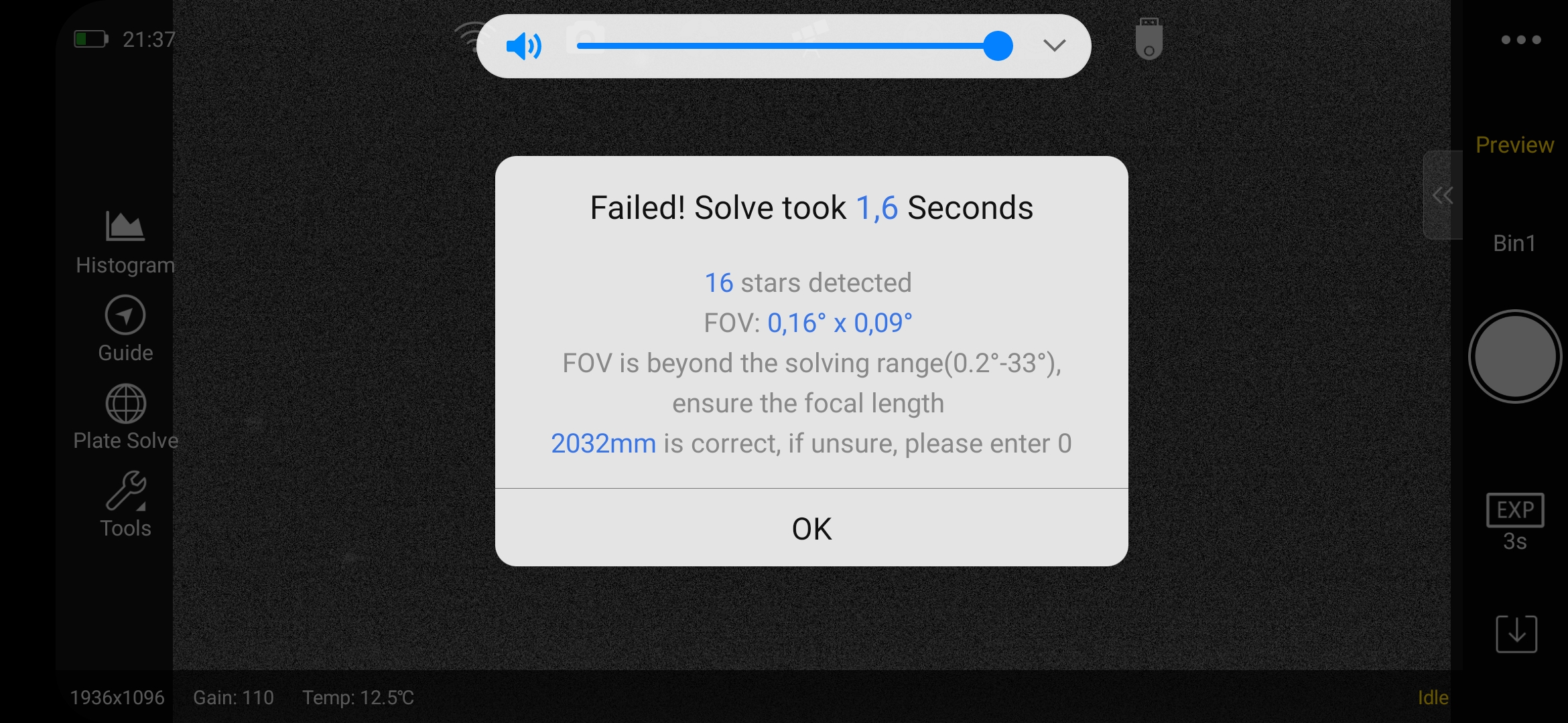

Mais l'ASIair n'aime pas la Barlow x2, donc je l'ai enlevé et j'ai repositionné la camera au point focal.
Mais le champ est trop petit pour que l'ASIair fasse une astrométrie.
Comme en principe il peut détecter automatiquement la focale à partir d'une valeur 0. Je rentre 0 en focale...On ne sait jamais.

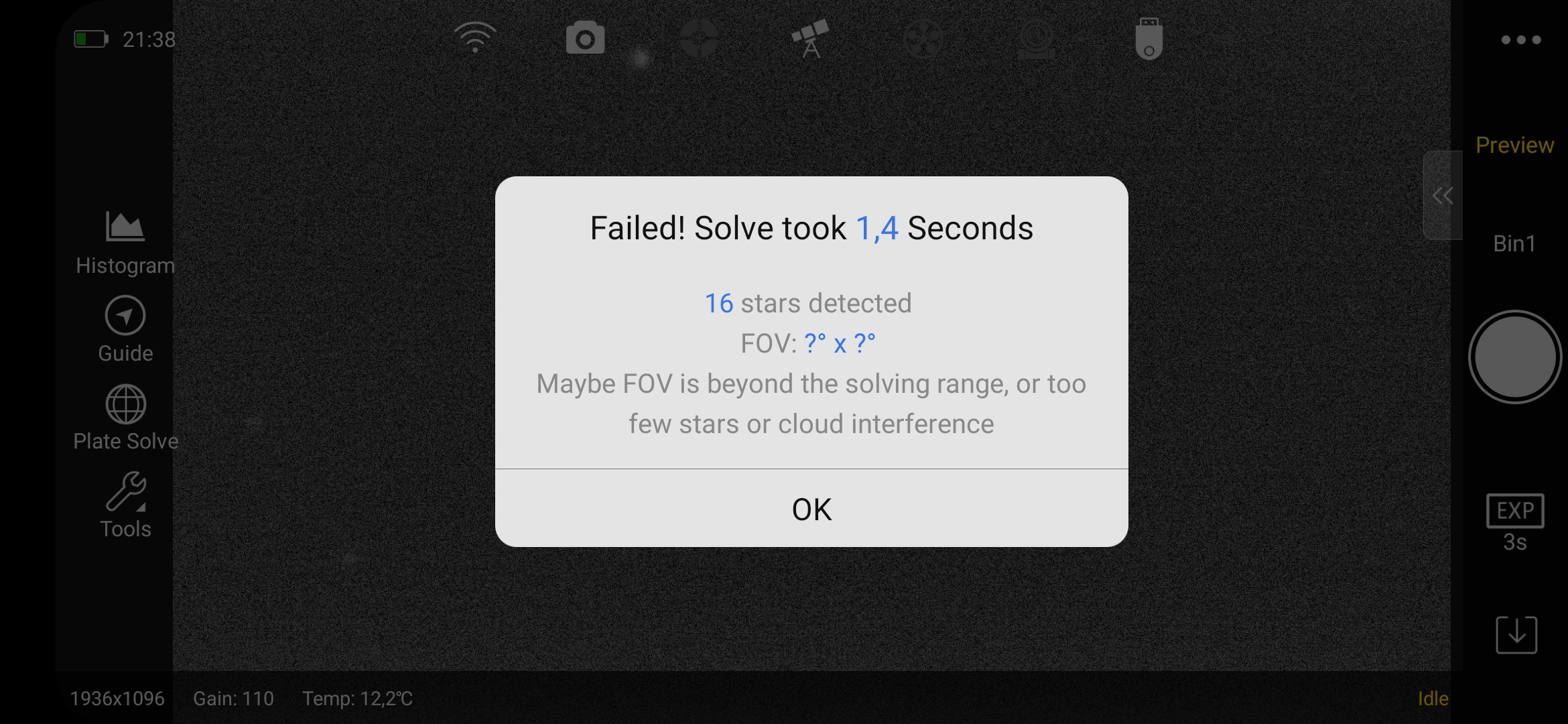

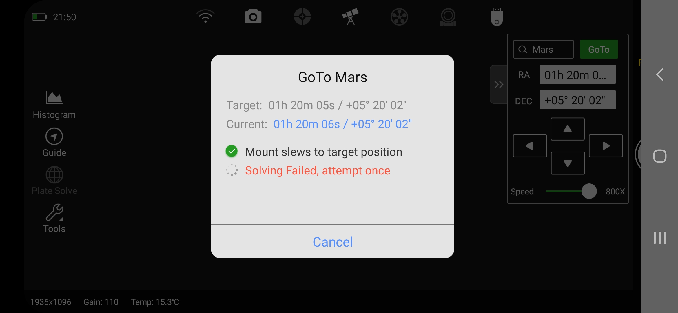

Goto Juju... Bzzzzzzzz... Yes! Il pointe Juju! Il tente une Astro qui plante évidemment à cause du champ... Rien sur l'écran... Je remplace la camera par un oculaire. Re MAP. Rien. Je manœuvre à la main en RA et DEC et j'arrive à centrer Juju, mais c'est Mars que je veux.
Réinstallation de la camera, MAP.
Et Goto Mars... Et bien sûr :
J'ai galéré et ne suis pas arrivé à centrer Mars MURVNR
et Juju était maintenant obstrué par les arbres.
Je vais contacter un gars qui essayait son nouveau C8 hier et on verra ce soir.
En attendant je crois que j'ai chopé la crève :roll:
C'est ch*ant de galèrer seul dans son coin. Mais bon...
Bon...En fait, les utilisateurs de SCT/ASIair font leur astrométrie et PA, à l'aide de la camera de guidage.
(Bien que certains utilisent, pour le guidage, un diviseur, il semble que le plus efficace soit la lunette guide)

Et oui, je sais :cry: Là le souci c'était la résolution Astro FOV trop faible pour l'ASIair. Je n'y avais pas pensé.
L'échec d'astrométrie peut être dû à plusieurs choses :
- mauvais rapport S/B de ton image, donc souvent caméra de guidage pas assez sensible. Si c'est un CCD fais du guidage en bin 2
- champ imagé très petit, et encore, ça dépend de ton catalogue de référence
- étoiles trop déformées
- pour taquiner j'ajoute : utilisation de Prism
