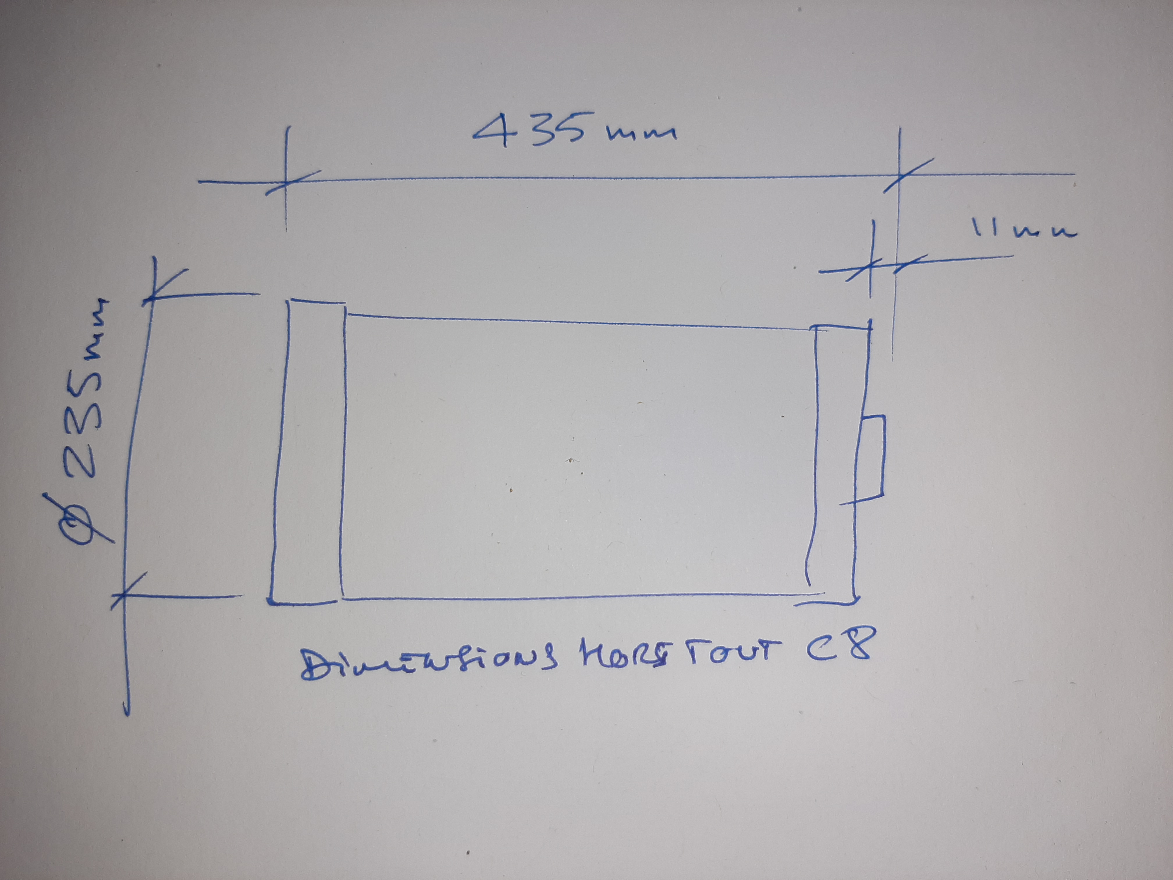

qui pourrait me communiquer les dimensions d'un celestron C8, extérieur hors tout, diamètre du tube extérieur

Bonsoir Nicolas, voici:

merci
je vais pouvoir chercher des anneaux pour le transport et fixation (comme pour une lulu)

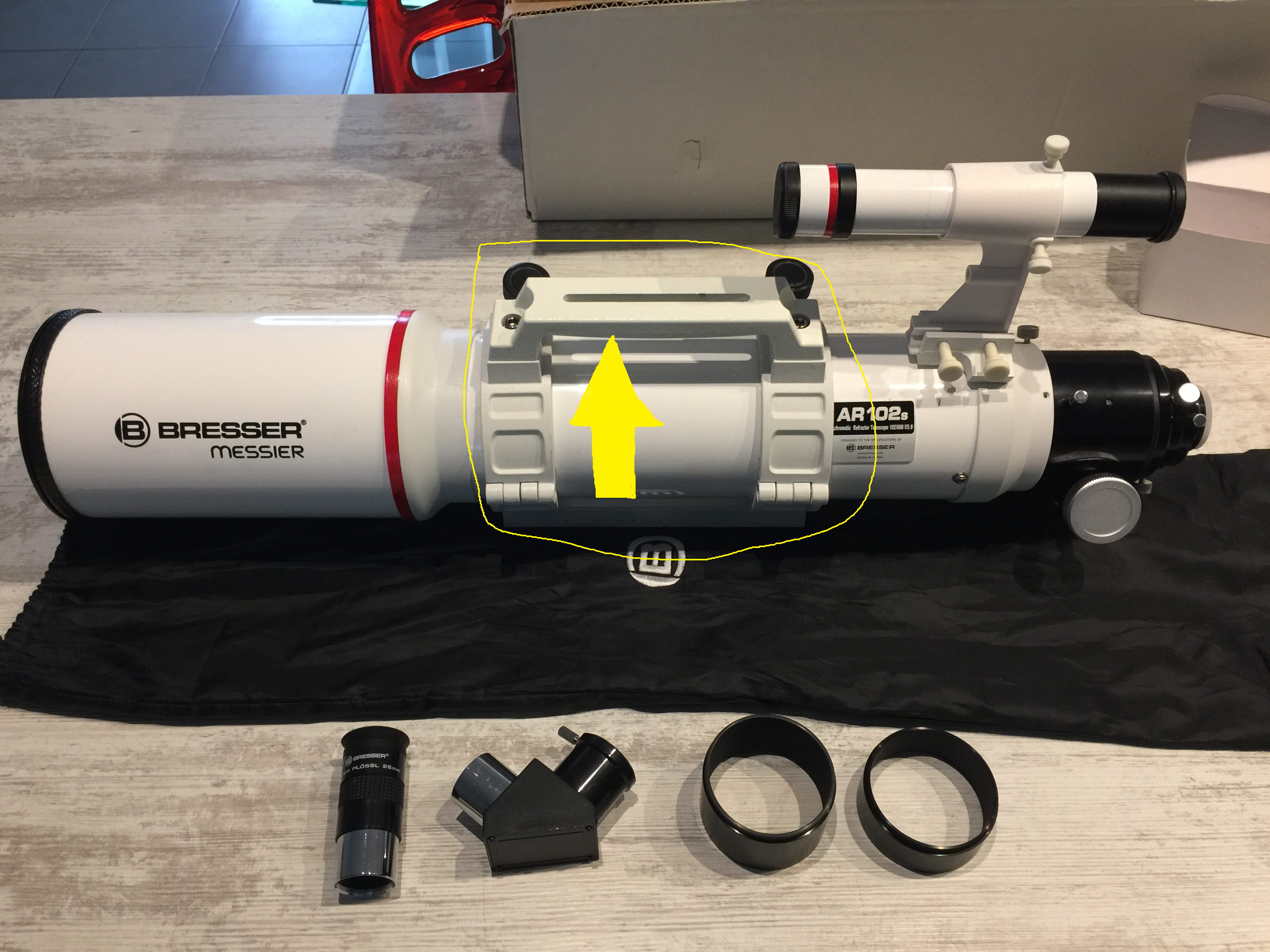

le systeme de support fixation sur la monture
en jaune

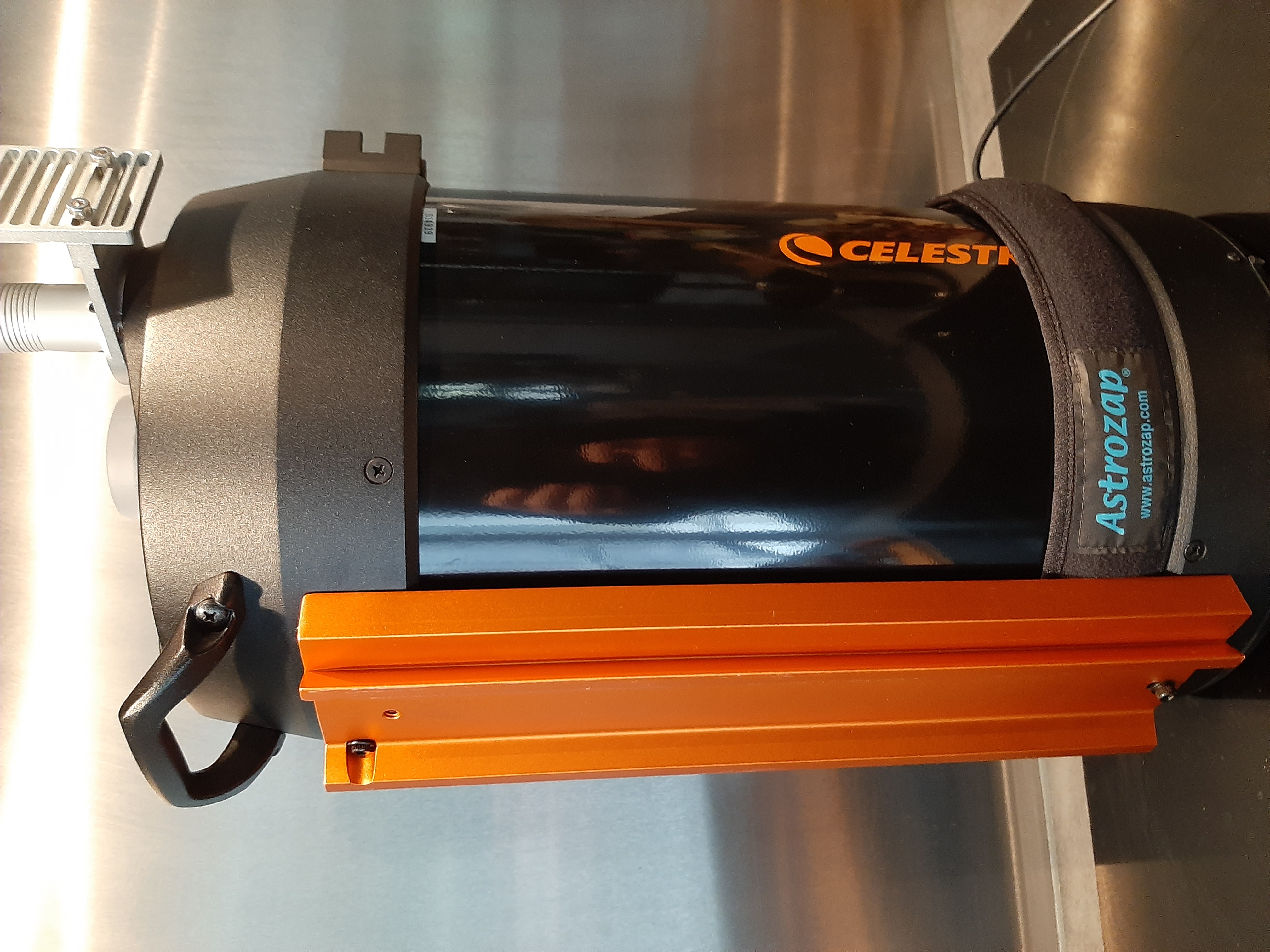

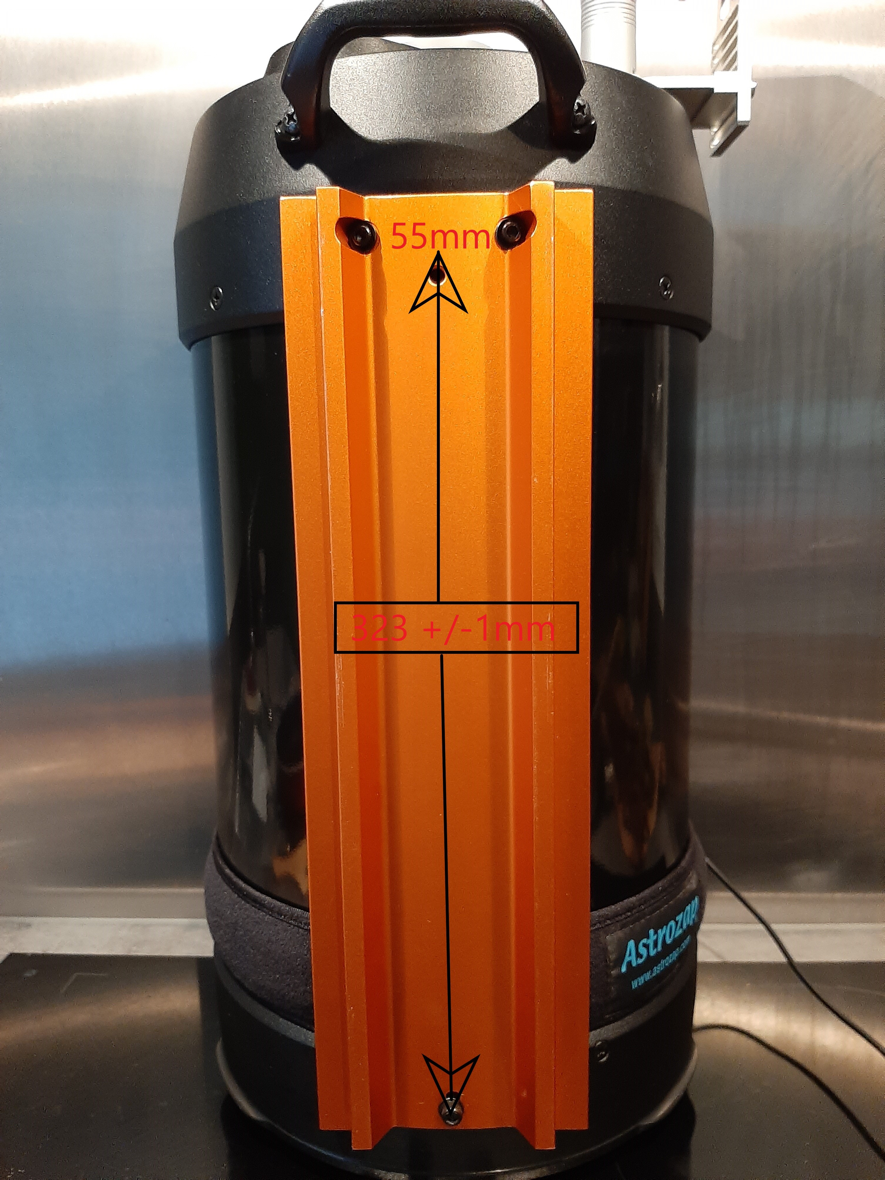

Ah, en fouillant un peut je crois deviner que tu t'intéresses au C8 Celestar sur WEBASTRO... ATTENTION, il est possible que les vis de fixations ne se trouvent pas au même endroit que sur les modèles "non" Celestar... et donc ATTENTION aux tarifs des Queues d'arondes pour "l'adaptation" et au risque d'avoir à faire des trous...
Et pense aussi à la revente (En tous cas, c'est ce que je fais toujours)
Voici les dimensions que tu peux passer au vendeur pour vérifier: (55mm entraxe des 2 vis et la 3ieme vis se trouve à 323 +/- 1mm perpendiculairement à cet entraxe)
