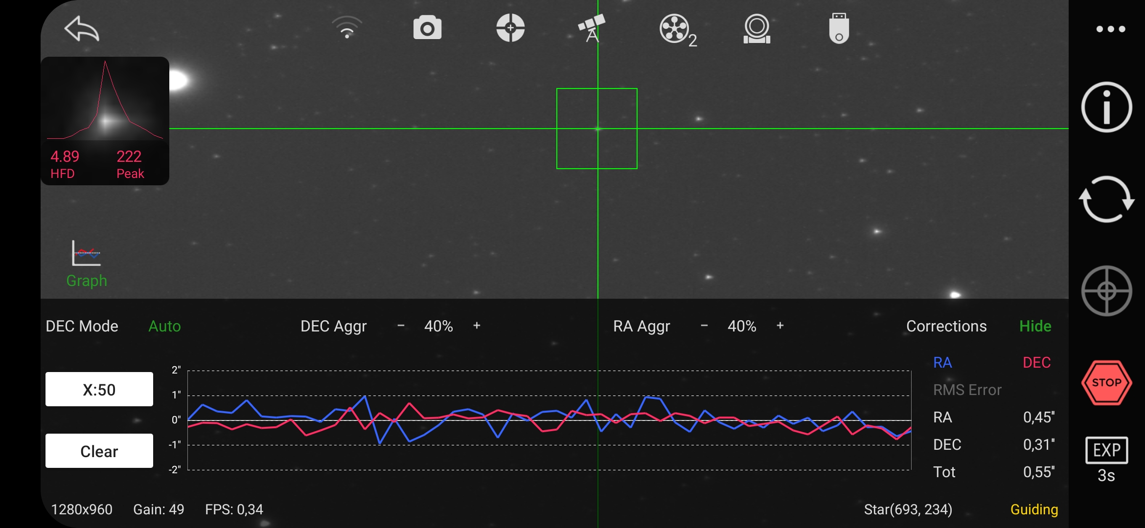

Puis Goto IC63 le 👻 de Cassiopée. C'est parti pour 45 x 600 on verra si ça passe avec le "dithering" chaque 2 images et une MAP Auto chaque heure et/ou tout les 2°C...
Le passage au méridien c'est bien passé et le guidage reste dans les clous.

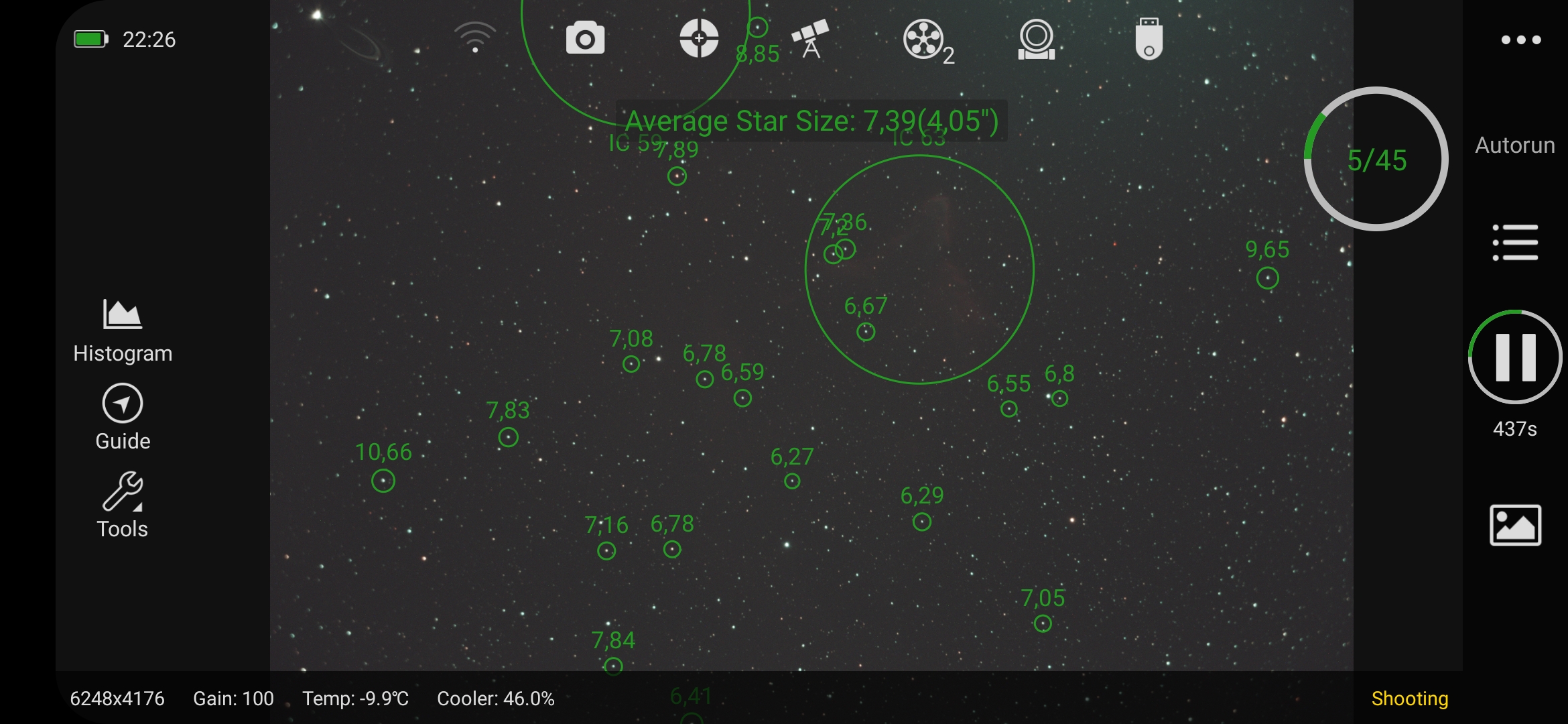

Le suivi était bon (Voir post ci-dessus) La MAP aussi, que j'ai vérifié au Bahtinov, mais avec un FWHM aux environs de 7 :roll: ... La collim, certainement pas parfaite mais faite : viewtopic.php?f=11&t=2562&p=30739#p30739

oui, le 0,63 et un tirage de 85mm comme préconisé... :?
Edit, je vais peut être augmenter le tirage à 105... :|

Tu as des soucis avec tes étoiles, comme dis au dessus effectivement revoir ton backfocus, et au centre c'est peut être un peu ta collim.

J'ai rajouté 15mm pour être à 100mm de tirage, et là je teste en imageant C23. J'envoi 50 x600.
Les étoiles semblent plus rondes...Demain soir je retenterai une collimation.

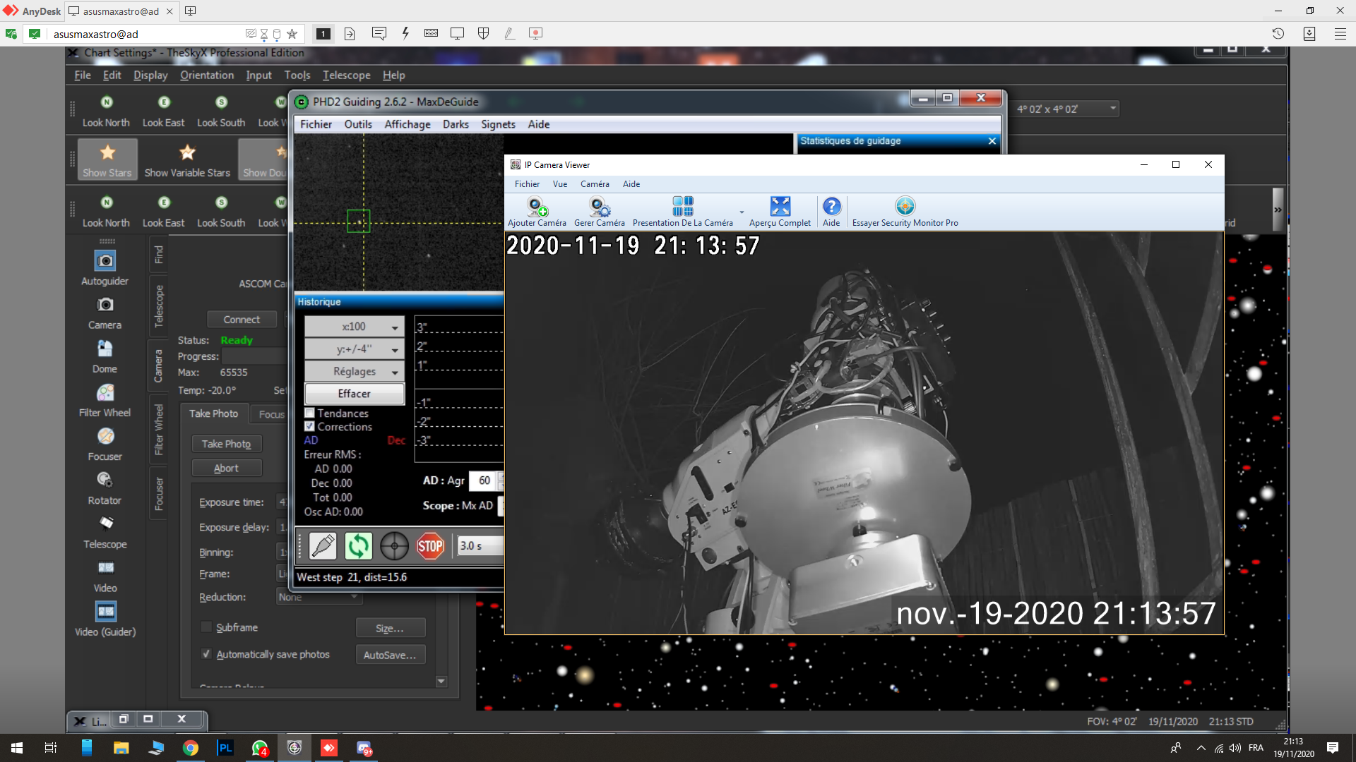

j'image depuis chez moi avec mon setup, je vis dans un petit mas en pleine campagne. :mrgreen:
Cette nuit de puis le coin de mon poêle à bois : :mrgreen:

Tu as un observatoire ?

Waow Pit1! Le TOP! C'est quoi la Lulu et tout ce cablage? Il faudra élaguer un peu non :D

Je pense que ton BF n'est effectivement pas bon... Mais c'est un sujet que l'on a déjà traité plusieurs fois
