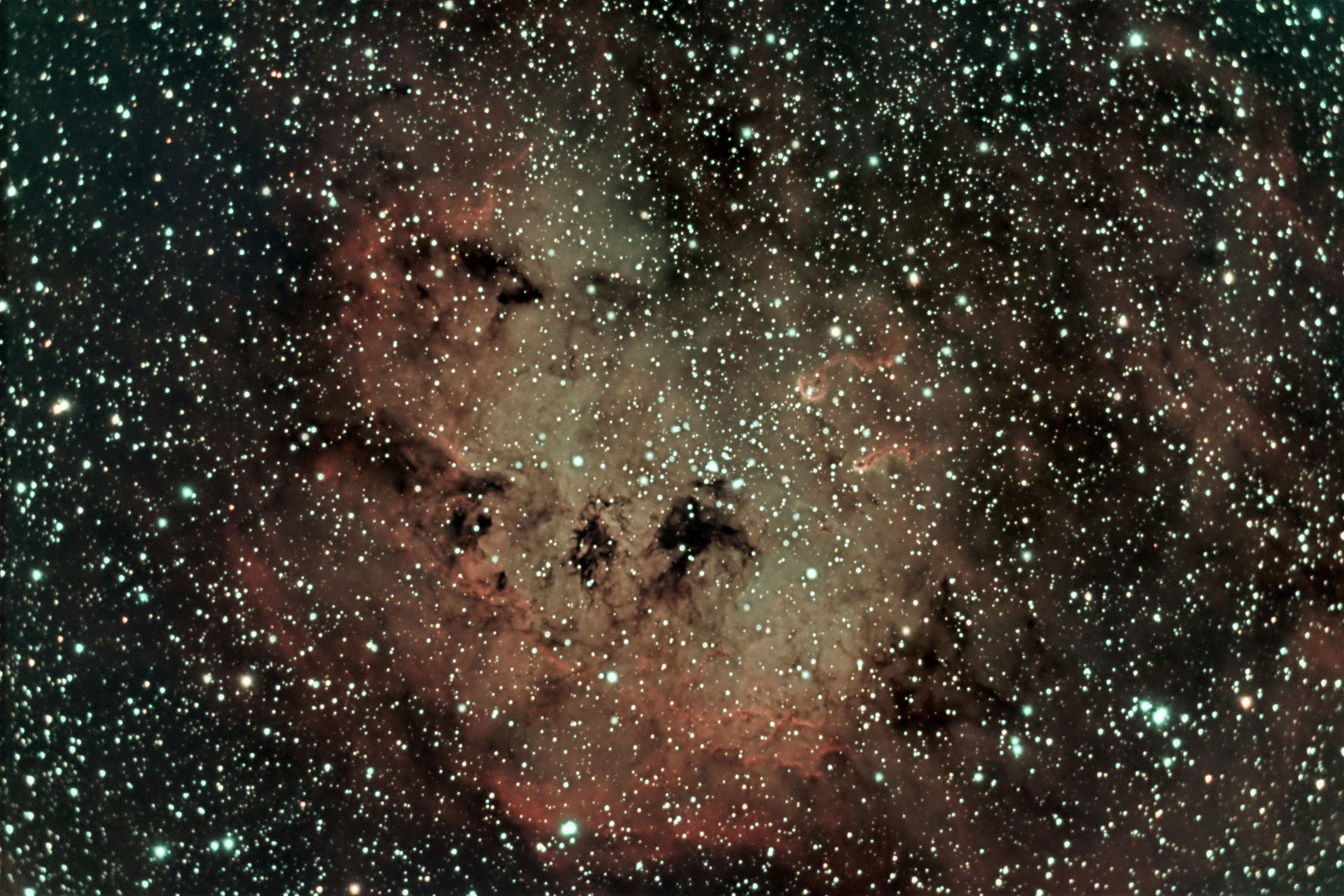

Voici le MASTERLIGHT avec juste la montée d'histo du STF:
Masterlight Uniquement Histo.jpg (3.49 Mio) Consulté 3035 fois

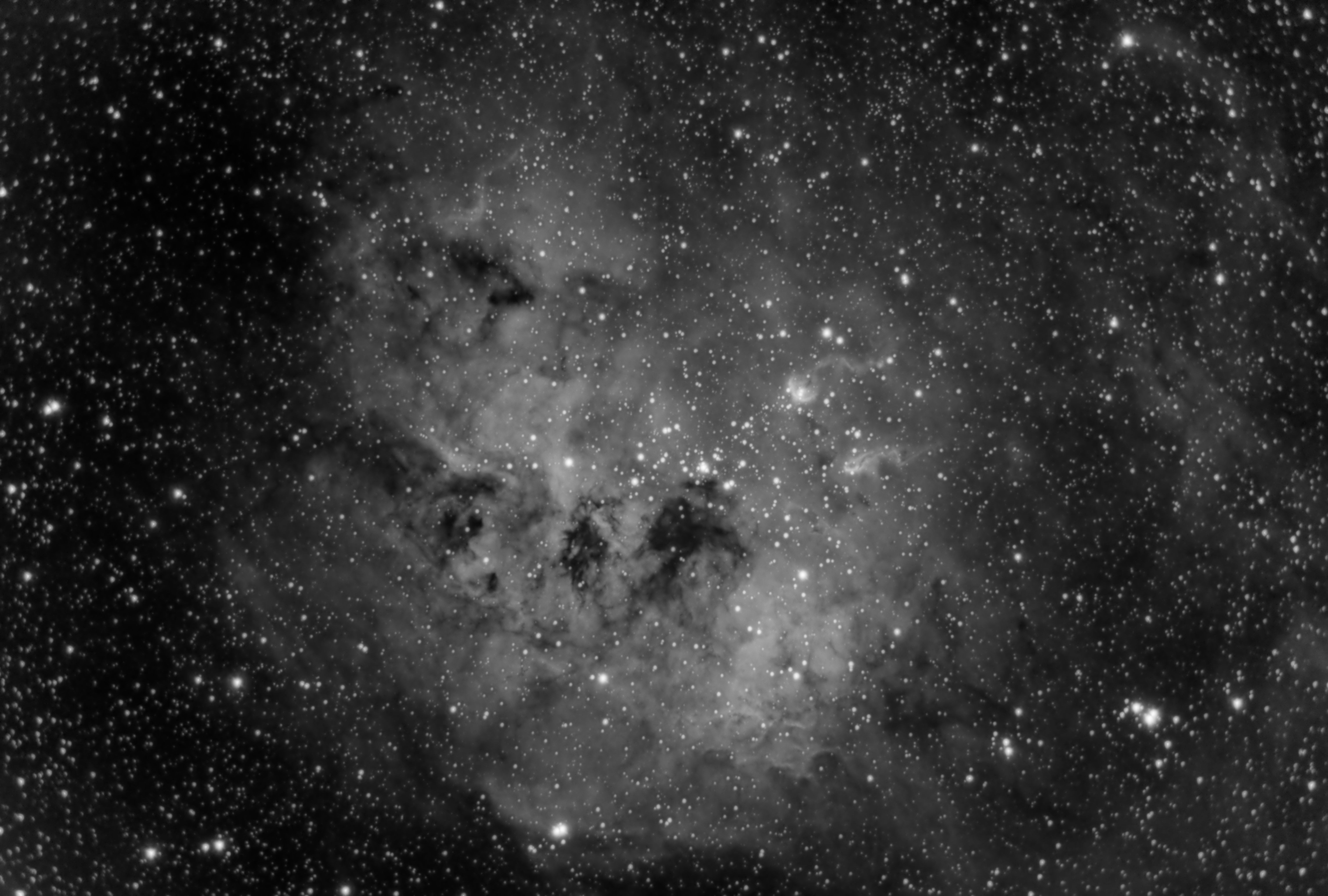

La Luminance:

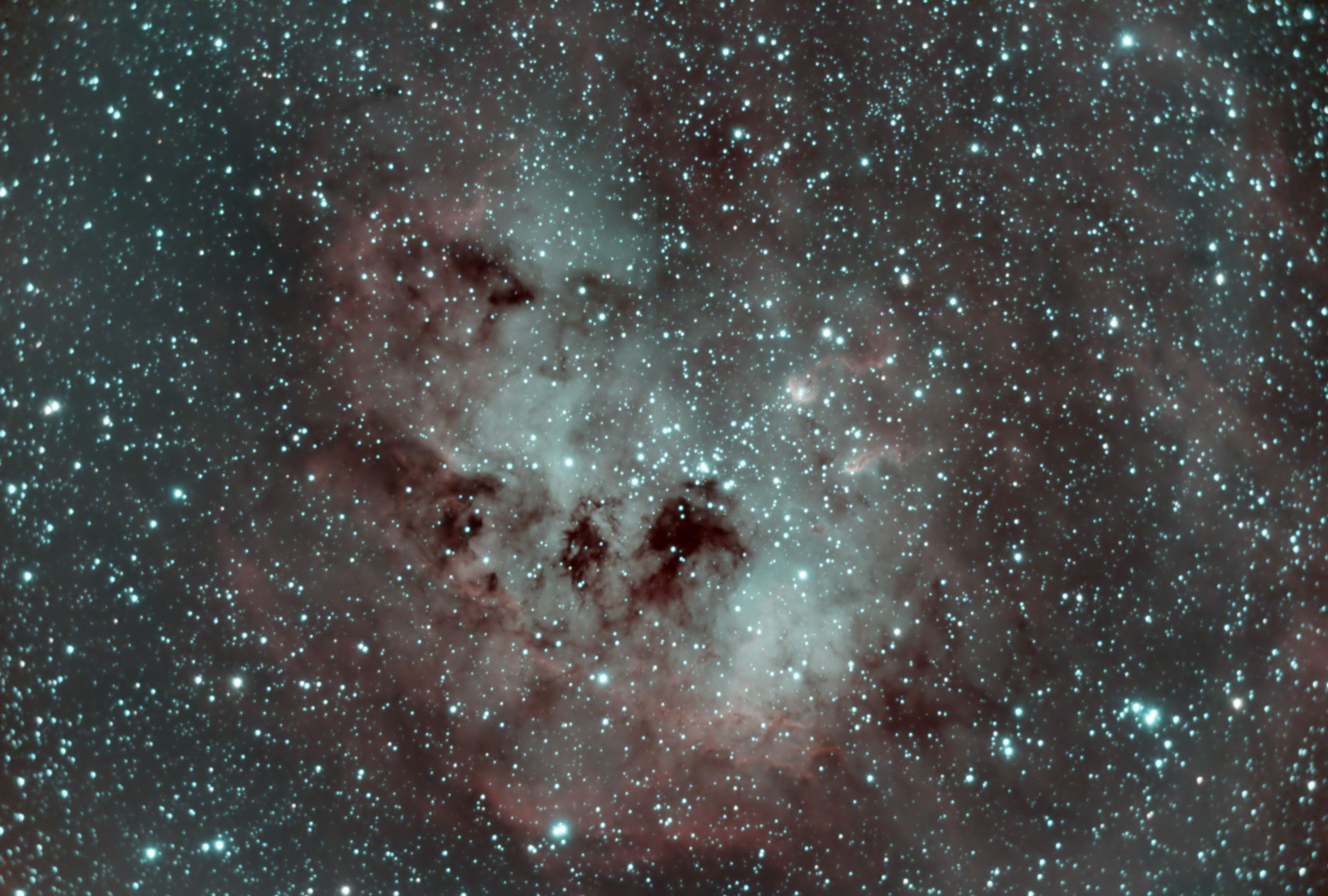

La L-RVB:

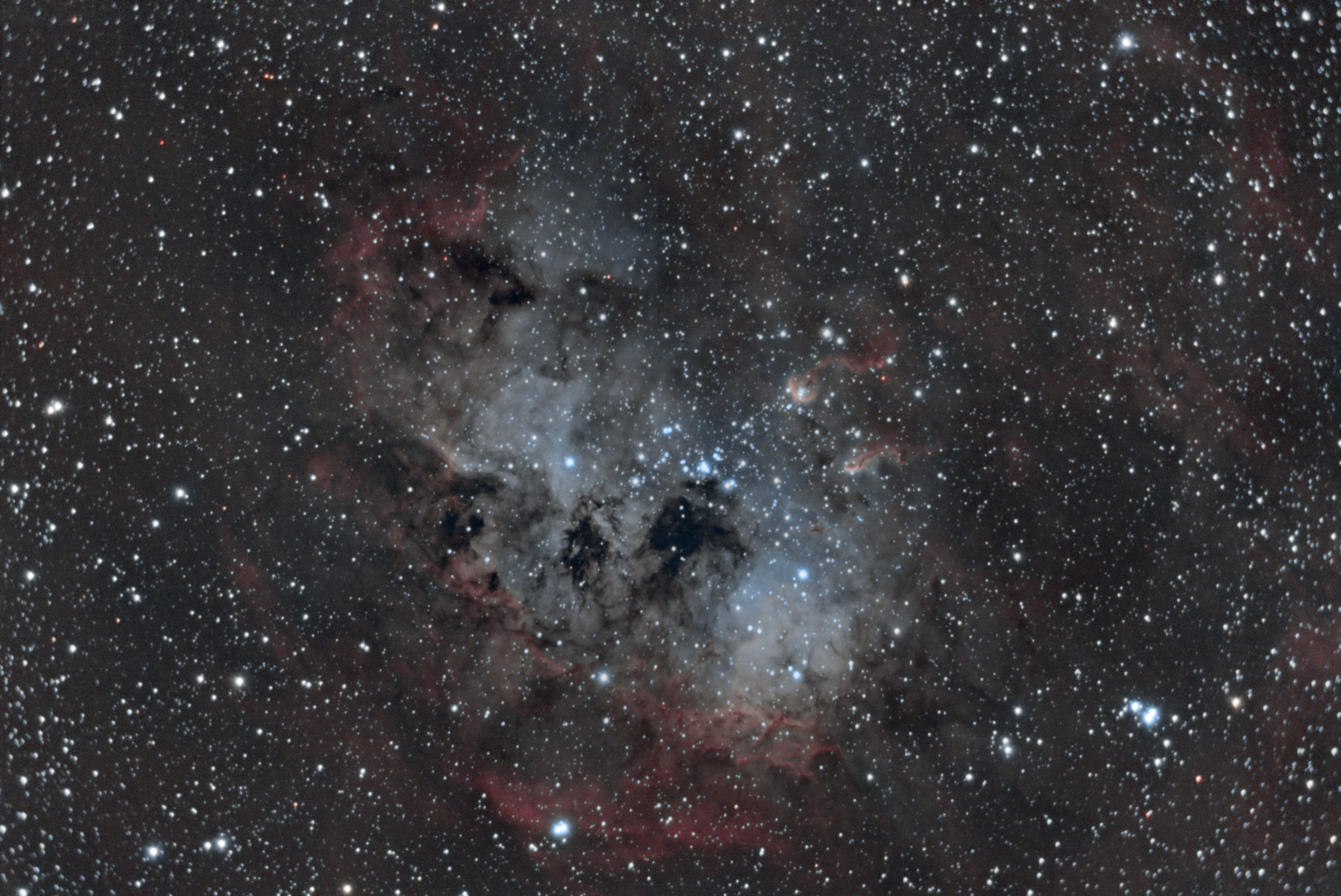

La L-RVB légèrement "retouchée avec Photos de Windows:
L-RVB Retouche Photos Windows.jpg (4.93 Mio) Consulté 3035 fois

Tu as complètement écrasé la dynamique de l'image en cherchant à mettre en valeur le signal faible, donc ta luminance semble en deux tons : noir et gris (d'une intensité identique un peu partout). Tu as des halos noirs autour des étoiles, ça provient des process pour booster l'image, je ne sais pas lesquels tu as utilisés (en général Deconvolution en linéaire accentué d'un multiscale ou un HDR en non linéaire : ça crée et ça intensifie les donuts noirs si on fait pas gaffe)

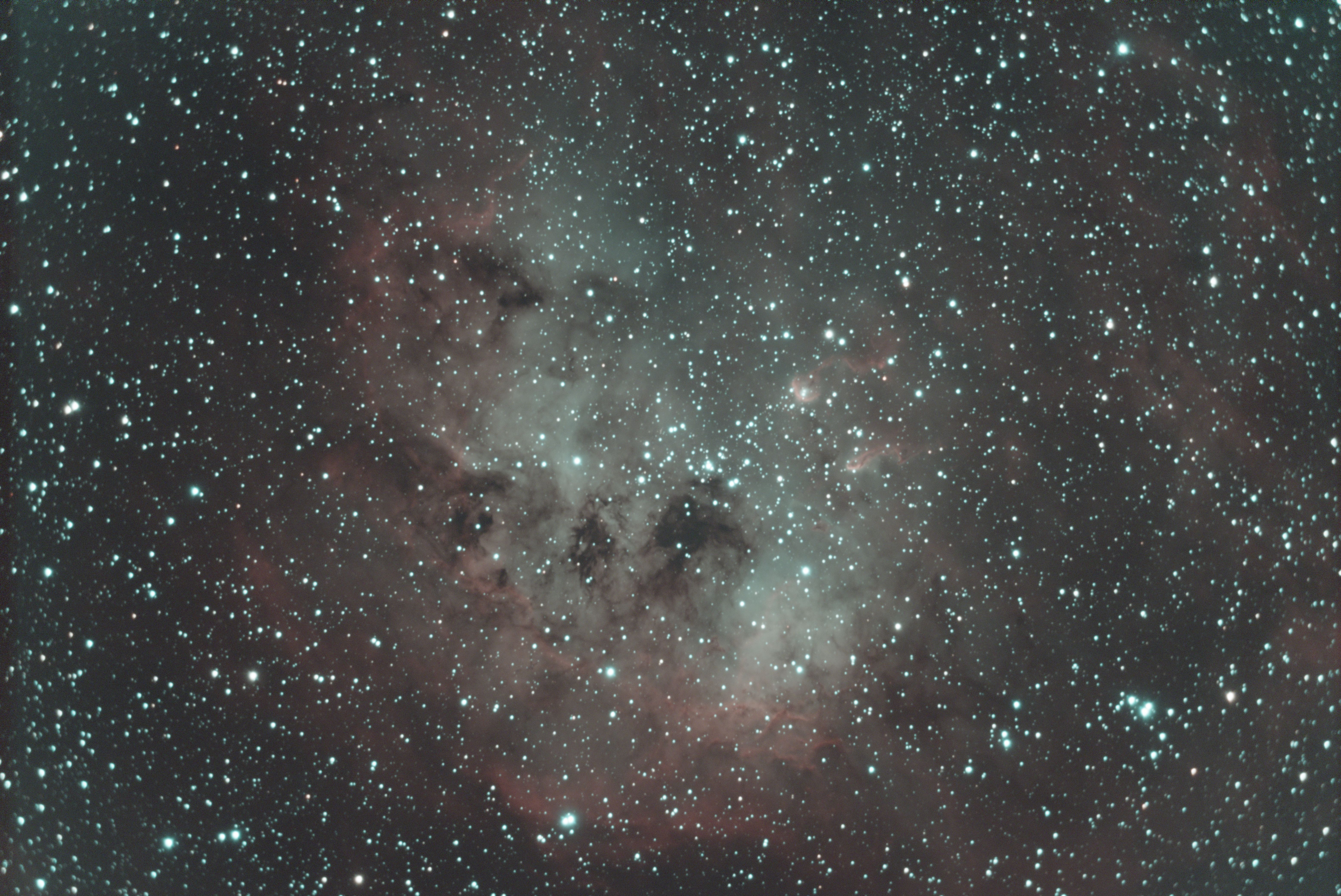

Sur la couleur il reste pas mal de vert : pense au SCNR... J'ai fait un petit essai en partant de ta première photo en jpeg (sans traitement), ça donne ça :
Je peux enlever l'image si tu veux ;-)

Marian a écrit : 24 novembre 2020, 09:59 Tu as complètement écrasé la dynamique de l'image en cherchant à mettre en valeur le signal faible, donc ta luminance semble en deux tons : noir et gris (d'une intensité identique un peu partout). Tu as des halos noirs autour des étoiles, ça provient des process pour booster l'image, je ne sais pas lesquels tu as utilisés (en général Deconvolution en linéaire accentué d'un multiscale ou un HDR en non linéaire : ça crée et ça intensifie les donuts noirs si on fait pas gaffe)
Merci Marian pour ta patience et ton aide. Laisse l'image, ça peut servir (peut être :) ) à d'autres...

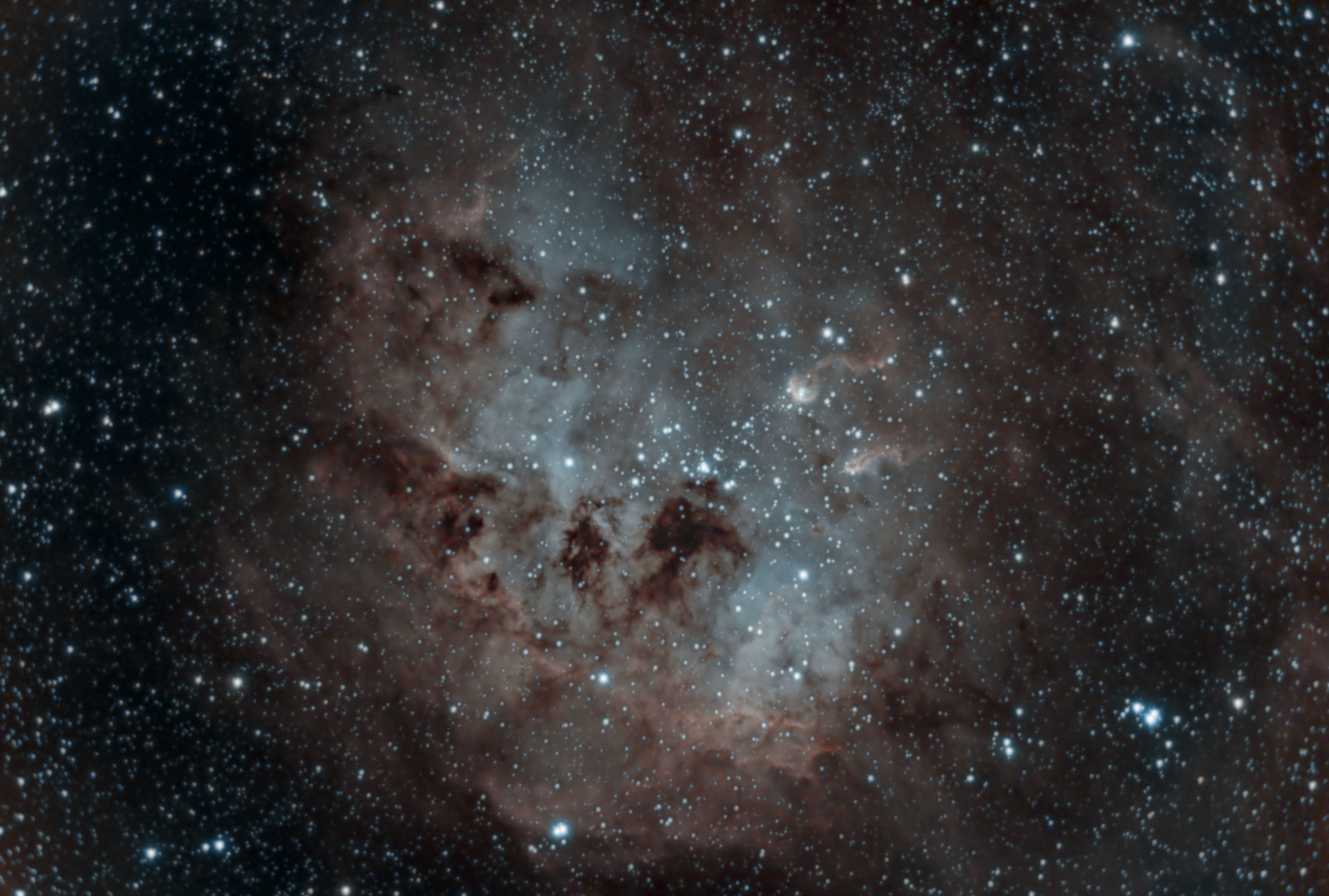

J'ai revu et revu ma copie... :? J'ai vraiment du mal à ne pas saturer... :roll: Et encore une fois, d'un écran à l'autre le rendu est vraiment différent :shock:
L
RVB
L-RVB
L-RVB bis
L-RVB Bis.jpg (2.08 Mio) Consulté 2989 fois
