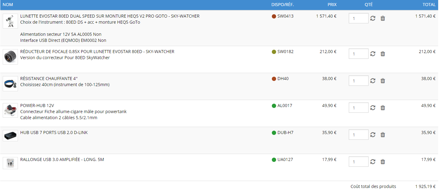

Pour les montures d'origne PierroAstro; l'avantage c'est que Pierro peut te faire une révision/reglage à vil prix... Mais attention, des petits malins font des fausses factures PieroAstro pour "racler" quelques malheureux "zeuros". Demander le no de facture et vérifier en appelant PA.
Si j'ai bien compris tu as déjà un tube Newton pour le planétaire ;). Alors pourquoi ne pas partir directement sur une Lulu ?
Voici au niveau tarif. Si tu es adhérant ALBE, PA consent à une remise en donnant ton no d'adhérent. Il faut insister car il traine un peu les pieds sur le sujet :lol:
Capture d’écran (81).png (95.23 Kio) Consulté 4350 fois

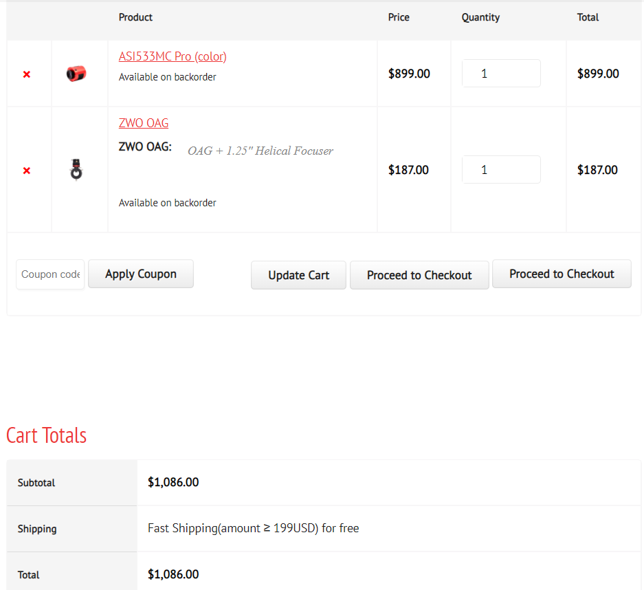

N'hésite pas à commander directement chez ZWO, tout se que tu risques...C'est d'être livré plus rapidement que si tu commande chez un revendeur en Europe :D Si tu "cause ingliche" envoi leur un email pour leur parler de la déclaration de valeur ;) Ils sont réactifs.
Là ça te ferait 915€ la 533MC avec le diviseur optique et son option focuser hélicoïdal (Très pratique) tu auras dans les 40€ de taxes réclamés par FeDex 2 à 3 semaines aprés livraison.
Capture d’écran (83).png (61.57 Kio) Consulté 4350 fois
