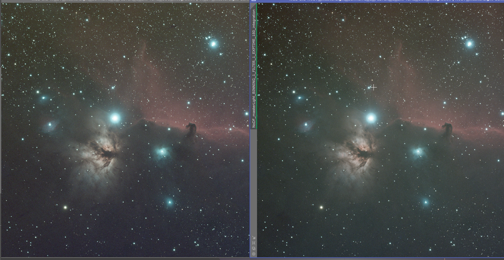

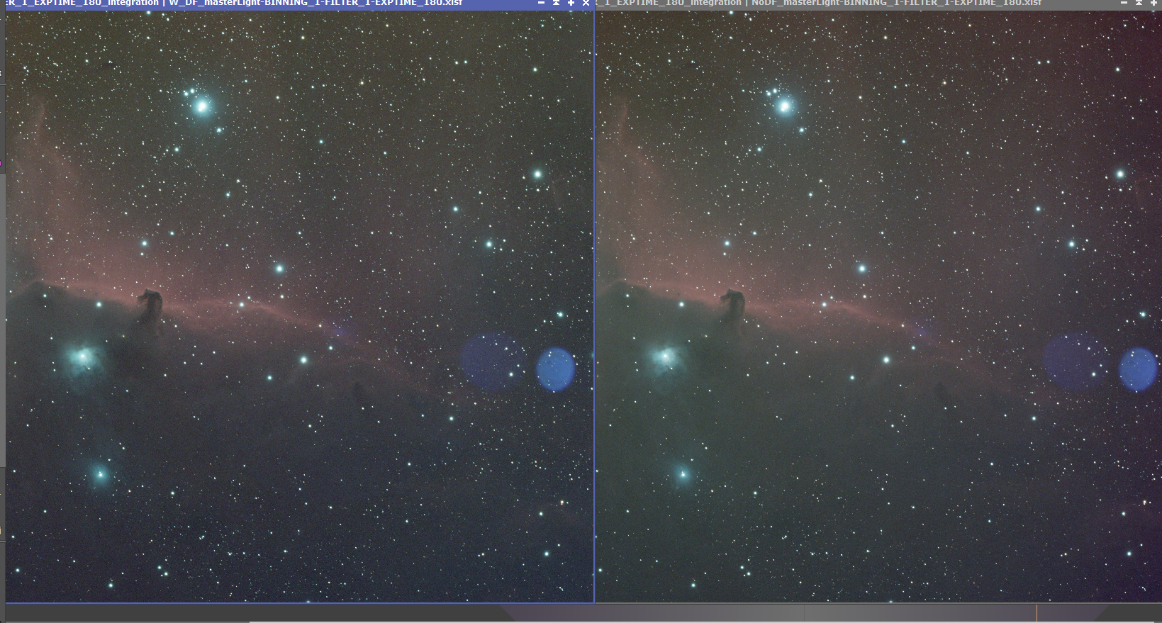

voyez vous une/des différence(s) entre les "MasterLight" de gauche et de droite :?:
(Oubliez, s'il vous plait, le méchant reflet à droite, que j'obtiens un peu différemment, quand j'image vers le Sud. Lampadaire)
Capture d’écran (143).png (3.1 Mio) Consulté 17721 fois
Capture d’écran (140).png (3.09 Mio) Consulté 17721 fois

Objectivement on ne peut rien dire (en tout cas moi) , les images sont trop petites. Le RSB a l'air différent...

Marian a écrit : 01 décembre 2020, 19:24 Objectivement on ne peut rien dire (en tout cas moi) , les images sont trop petites. Le RSB a l'air différent...
Merci pour ta contribution.
En fait depuis que je fais des flats de 1 sec avec la 2600MC j'avais des soucis avec PixInsight et les flats... Finalement avec des flats (A partir de) 1 secondes, il faut des Flats, traités avec des "Dark Flat" :roll:
Image de gauche avec des Flats traités avec Dark Flat, et à doite, sans... :o

pas spécialiste mais celle de gauche et plus bleu et la droite et plus vert :sage:

sinon la deuxième est plus détaillée j'aime bien
