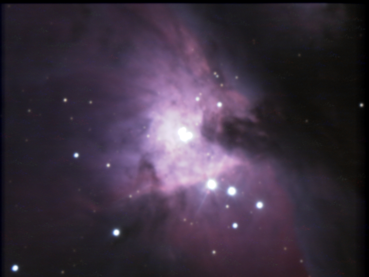

Bonjour
après avoir regardé ma photo de M42 j'ai remarqué 2 bandes noires sur la gauche et haut de la photo...
Comment l'enlève-t-on et pourquoi j'ai se résultat ?

bonjour
pour enlever les bandes noires une fois entièrement traités tu pourras la cropper (redimensionner) pour les enlever
maintenant comment elles sont apparus
lors de l'empilage a tu remarqué cette présence sur toutes les photos ?
ou bien la cam était mal centrée ?

au début il n'y avait rien puis petit à petit on les voyaient apparaitre

Tu as fais du dithering durant ton acquisition photo ? Si oui c'est donc logique : ta monture décale de quelques pixels le cadrage de façon aléatoire entre chaque pose, en conséquence t as des bandes noires qui apparaissent à l'intégration.

qu'est-ce que du dithering ?

Car pour l'acquisition j'étais sur Sharp Carp en LIVE STACK

Tu ne faisais pas d'autoguidage ?

Non à part la eq6

Donc je pense que c'est lié à ça : ta monture a un suivi moyen, l'objet bouge régulièrement dans le cadre et ton logiciel de stacking empile progressivement les images en les alignant sur les étoiles. Donc lorsque ton axe AD va un peu trop vite l'objet se décale dans un sens, et dans l'autre sens lorsqu'il ralentit (c'est l'erreur périodique). Les mouvements en DEC sont liés à l'erreur de mise en station ce qui me paraît bien coller à ton anomalie en DEC puisque sur l'axe vertical tu n'as pas de bande noire en bas : ton erreur de mise en station provoque un décalage qui reste dans le même sens, donc une seule bande en haut, rien en bas.
En fait en photo CP on provoque un peu la même chose, c'est ce qu'on appelle le Dithering : entre chaque pose on fait décaler la monture de quelques pixels. L'idée étant d'éviter que l'objet que tu images, mettons une étoile par exemple, soit toujours sur les quelques mêmes pixels, car si ton capteur a des pixels déviants dans cette zone l'image de l'étoile sera altérée. En décalant aléatoirement on place l'objet d'intérêt sur des zones différentes du capteur et on élimine ainsi ce souci ! J'espère avoir été suffisamment clair ;-)

Oui tu as été très clair merci beaucoup je vais pouvoir régler se problème ! :D
