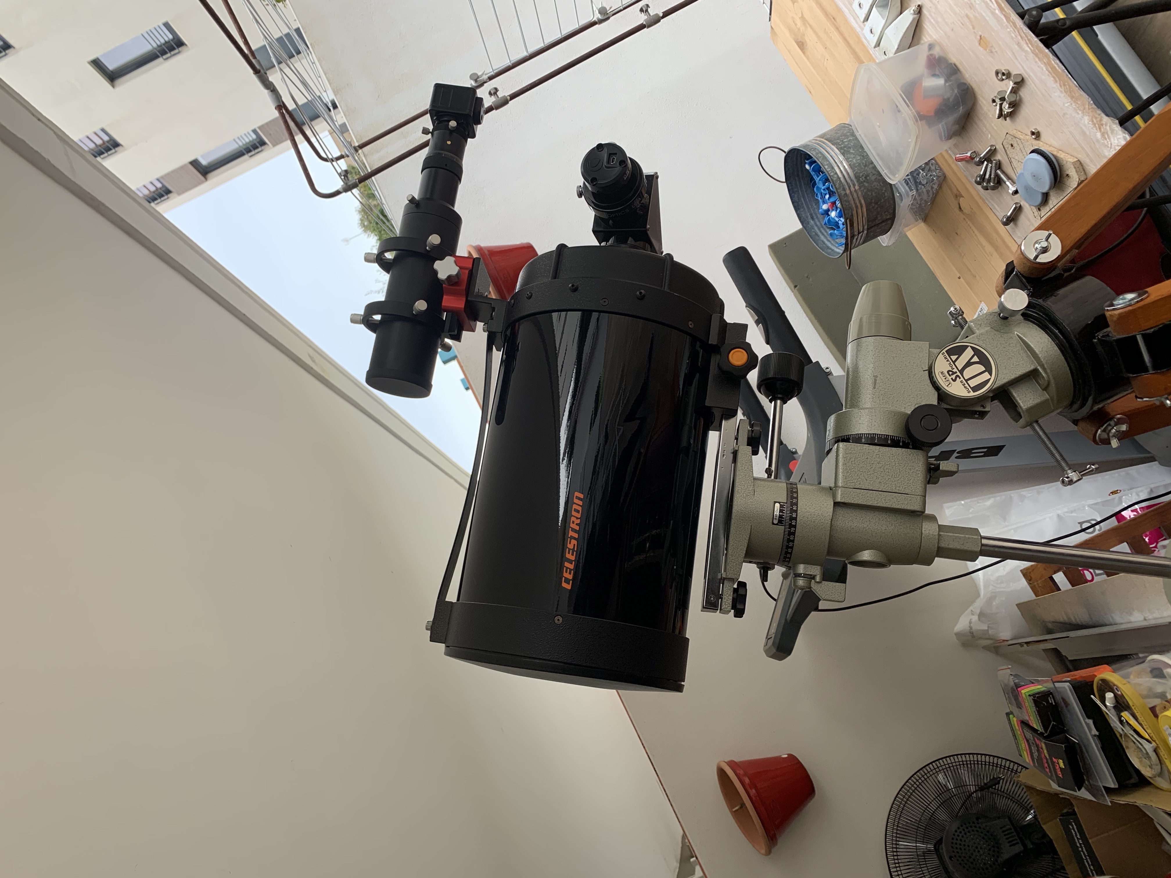

j'ai fait un montage de mon C8 avec une lunette guide
sur lesquels j'ai connecté une camera
une celestron neximage 5 sur le C8
une PLB-MX sur la lunette guide
les cam sont reconnus par leur logiciels respectif ( mais aucune visu sur les deux)

essais de collimation avec la 120 je vois bien l’étoile artificielle mais je n'arrive pas a colimater correctement, cela reste une tache difforme, l'etoile est place a un peut plus de 5M
essais de collimation avec la 533 ben la je ne vois rien tout est noir, pourtant avec un laser pointe directement sur le C8 il apparait des taches lumineuse et rien d'autre

alors dernières crise
malgré les conseil de chacun, je n'arrive a rien
j'ai même essayer de faire un visuel sur la lune y pas plus gros et suffisamment loin
rien même pas une tache blanche (utilisation d'un viseur pour être sur de pointer)
alors le C8 serait tellement décolimaté que rien ne serait visible c'est possible ca

oui bien sur un XCELL LX 8 24 avec un renvoi coudée dielectric de chez William optics
et même essayer avec une barlow 2 et une de X3
