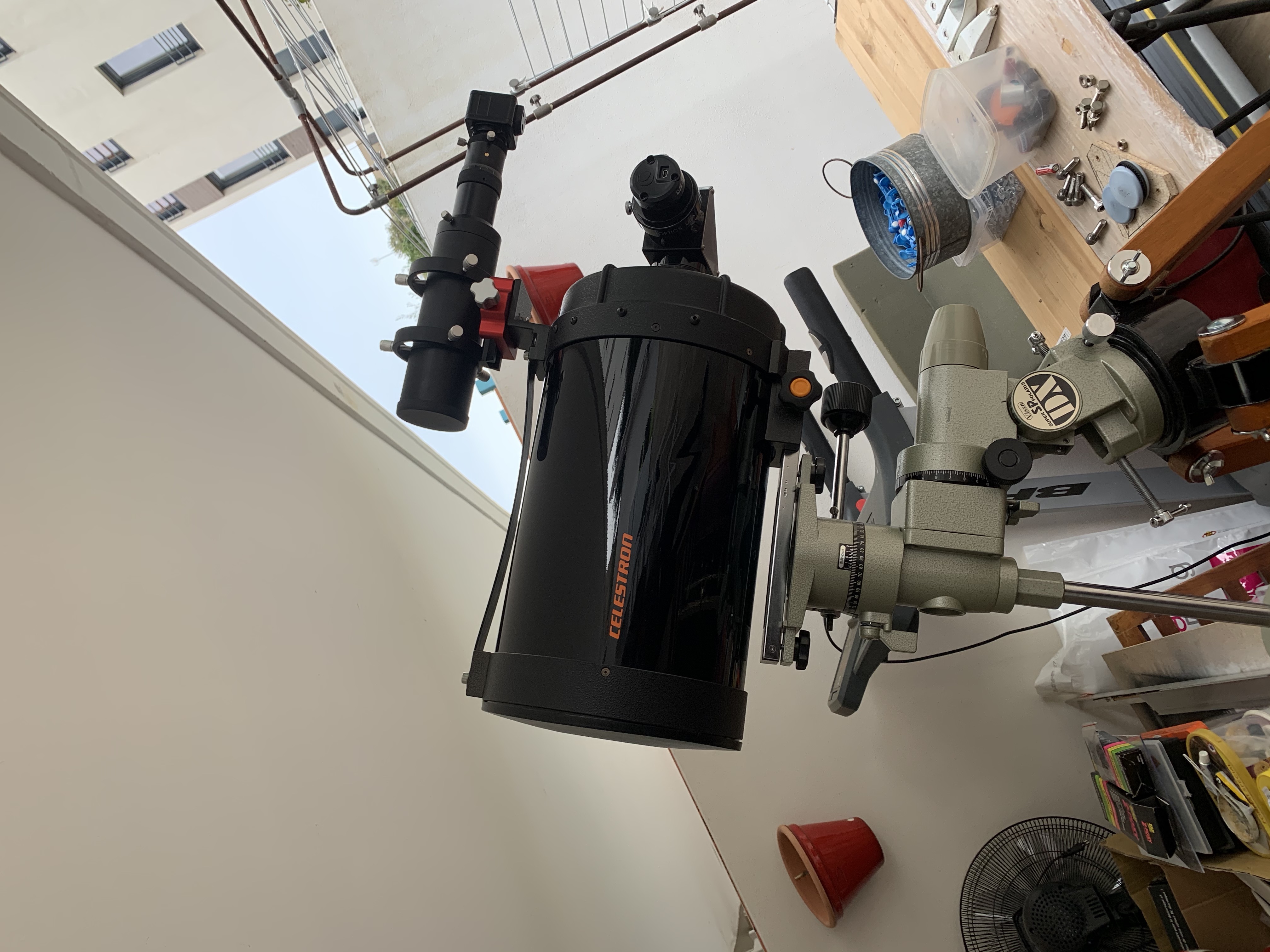

j'ai fait un montage de mon C8 avec une lunette guide
sur lesquels j'ai connecté une camera
une celestron neximage 5 sur le C8
une PLB-MX sur la lunette guide
les cam sont reconnus par leur logiciels respectif ( mais aucune visu sur les deux)

j'ai préparer un portable formaté avec win 7 et les utilitaires des cam et
pour les cam en fait une est compatible ascom 6 (inova) mais pas l'autre (5) avec les deux version installé j'ai une lumière
maintenant faut que je colimate le C8 pour les collé au cul
je voulais le faire avec la lune mais j'ai encore des nuages donc pas ce soir, et bientôt elle sera plus la
la distance du étoile artificiel est de ? à minima
nicolas

bonjour à tous
mise a jour de mon setup
ASI air pro + ASI 533 mc + ASI 120 mm mini
sur le pc portable avec sharpcap installé sous windaube 10
essais de collimation avec la 120 je vois bien l’étoile artificielle mais je n'arrive pas a colimater correctement, cela reste une tache difforme, l'etoile est place a un peut plus de 5M
essais de collimation avec la 533 ben la je ne vois rien tout est noir, pourtant avec un laser pointe directement sur le C8 il apparait des taches lumineuse et rien d'autre
alors docteur ?

alors dernières crise
malgré les conseil de chacun, je n'arrive a rien
j'ai même essayer de faire un visuel sur la lune y pas plus gros et suffisamment loin
rien même pas une tache blanche (utilisation d'un viseur pour être sur de pointer)
alors le C8 serait tellement décolimaté que rien ne serait visible c'est possible ca
nicolas

oui bien sur un XCELL LX 8 24 avec un renvoi coudée dielectric de chez William optics
et même essayer avec une barlow 2 et une de X3
