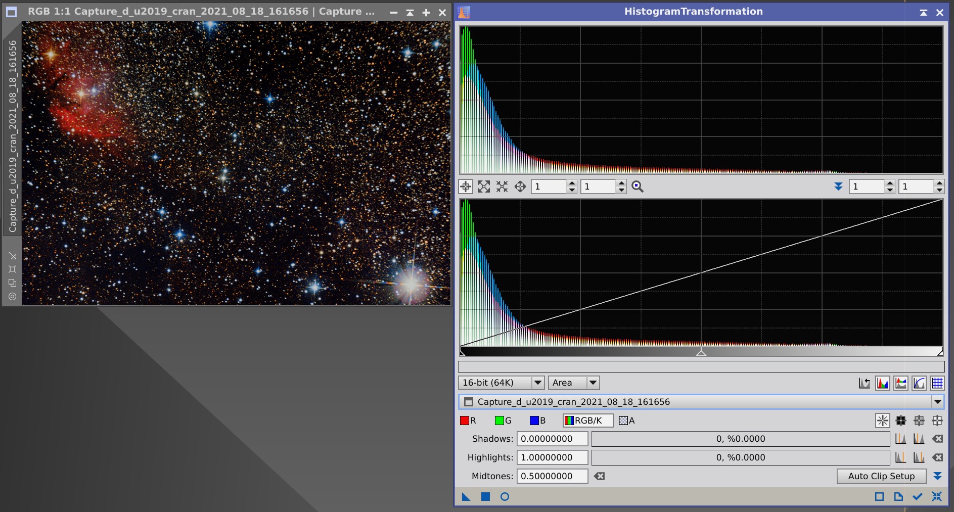

Alex, tu as "clippé" les tons sombres. Le terme clippé en astrophoto est utilisé quand on modifie la répartition des tons sur l'histogramme (ici les sombres) au point de venir rogner sur l'histogramme.

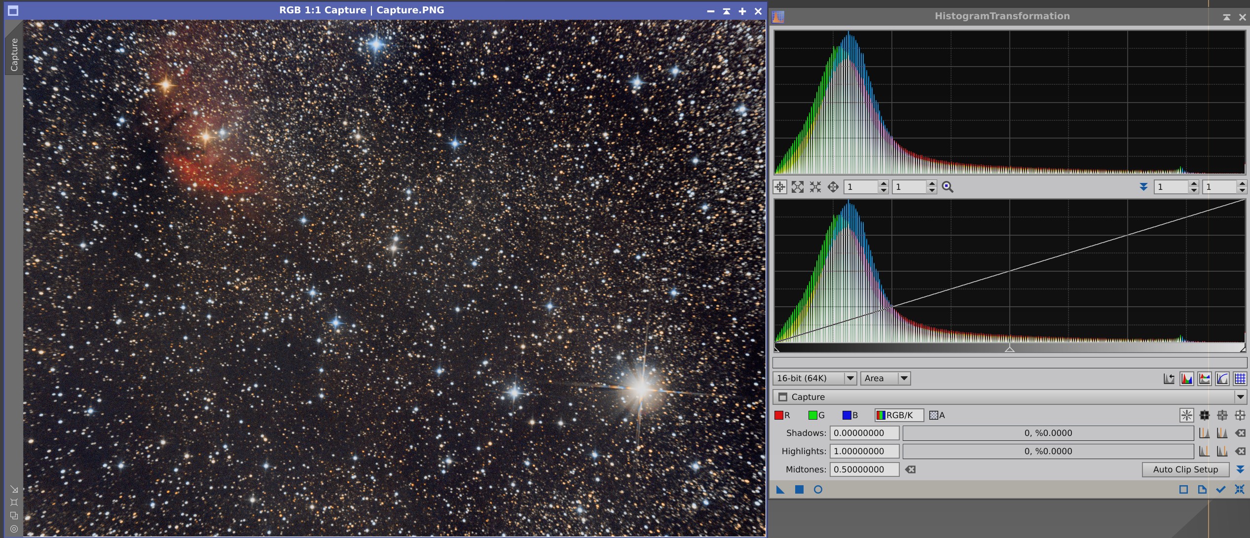

Je te montre en image, ci dessous ton histogramme :
Et à présent celui d'alvin :
On voit bien sur l'histogramme du haut qu'il manque tout le début de la courbe à gauche.
Il faut bien comprendre que ce que tu as perdu était certes essentiellement dans le fond de ciel, mais également dans nébuleuse, par exemple dans les zones de poussières dans la tulipe.
Si le problème était le bruit dans le fond de ciel, il faut peut-être envisager un traitement du bruit. Si c'était pour mettre en évidence la nébuleuse, il y a d'autres méthodes également. Tu peux utiliser des masques pour protéger le fond de ciel et de là booster un peu l'objet. Tu peux également jouer sur la saturation (pareil en protégeant le fond de ciel). Mais ce qui te donnera le plus de facilités c'est le temps de pose, puisque le rapport signal sur bruit sera meilleur et tu pourras monter tes tons moyens un peu plus.
Rien de bien grave en somme, mais il faut y penser, clipper les noirs c'est perdre de l'info et ça on veut l'éviter.
