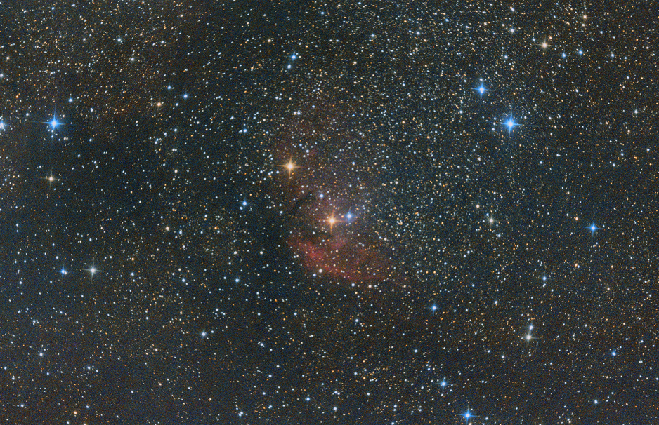

Nébuleuse de la Tulipe SH2-101 je viens de finir le traitement avec les super conseils de @boulabytes et des autres j'ai pu faire des pause de 5min sans problème mais il restes quelques problèmes :
-La Lune :lol:
-La MAP qui a dû bouger pendant la nuit
-Les Dark (je pense) que j'ai fait ce soir à 21°C au lieu de 19°C
-Back Focus

Re: L'attaque de SH2-101
Publié : 22 août 2021, 10:58
Ça a l'air d'être très bon. Cela dit, sans la full , je ne saurais pas te dire autre chose :) .
Bon pour la Lune, bah oui, on s'en doutait lors des acquisitions. Mais bon cette nuit nous aura permis de mettre en place l'autoguidage et ça c'est ultra cool :) .
Pour la MAP, oui malheureusement au fur et à mesure que la T° tombe la dilatation du métal du tube et du PO change et fait bouger la zone de mise au point. Comme te le disait Marian, compte que dans l'idéal il faut refaire la MAP toutes les heures.
Pour les Darks, bon à l'APN, vu la difficulté, qq degrés degrés d'écart c'est pas la mort ;)
Publié : 22 août 2021, 23:41
Salut Alex,
Oui il faudra la full pour pouvoir en dire plus.
En tout cas tu vas voir que les poses de 5min vont améliorer tes images.
Pour cet objet il va falloir poser beaucoup c'est un Sharpless qui ne se révélera pas beaucoup sans cumuler pas mal de signal. Et pour le coup avec le peu de temps que tu as pu faire je serai toi je le recommencerai sans la lune surtout que tu n'es pas en bande étroite et la lune était forte.

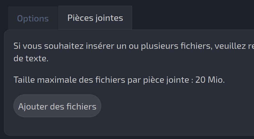

Pour la full voici la marche à suivre :
  • Convertis ton image pleine résolution en jpeg.
  • Clique sur "éditeur avancé" pour répondre à ce post (par exemple)
  • Au bas de la page sous l'éditeur tu as deux onglets dont un qui s'appelle "Pièces jointes" :
  • Uploade ton image
  • À la fin de l'upload un lien "Insérer dans la ligne apparaît"
  • Clique sur ce lien pour placer ton image à la ligne que tu veux dans ta réponse.
  • Fini ton texte de réponse
  • Souris
  • Clique sur "Envoyer"
  • Fini :)
Et voila ;)

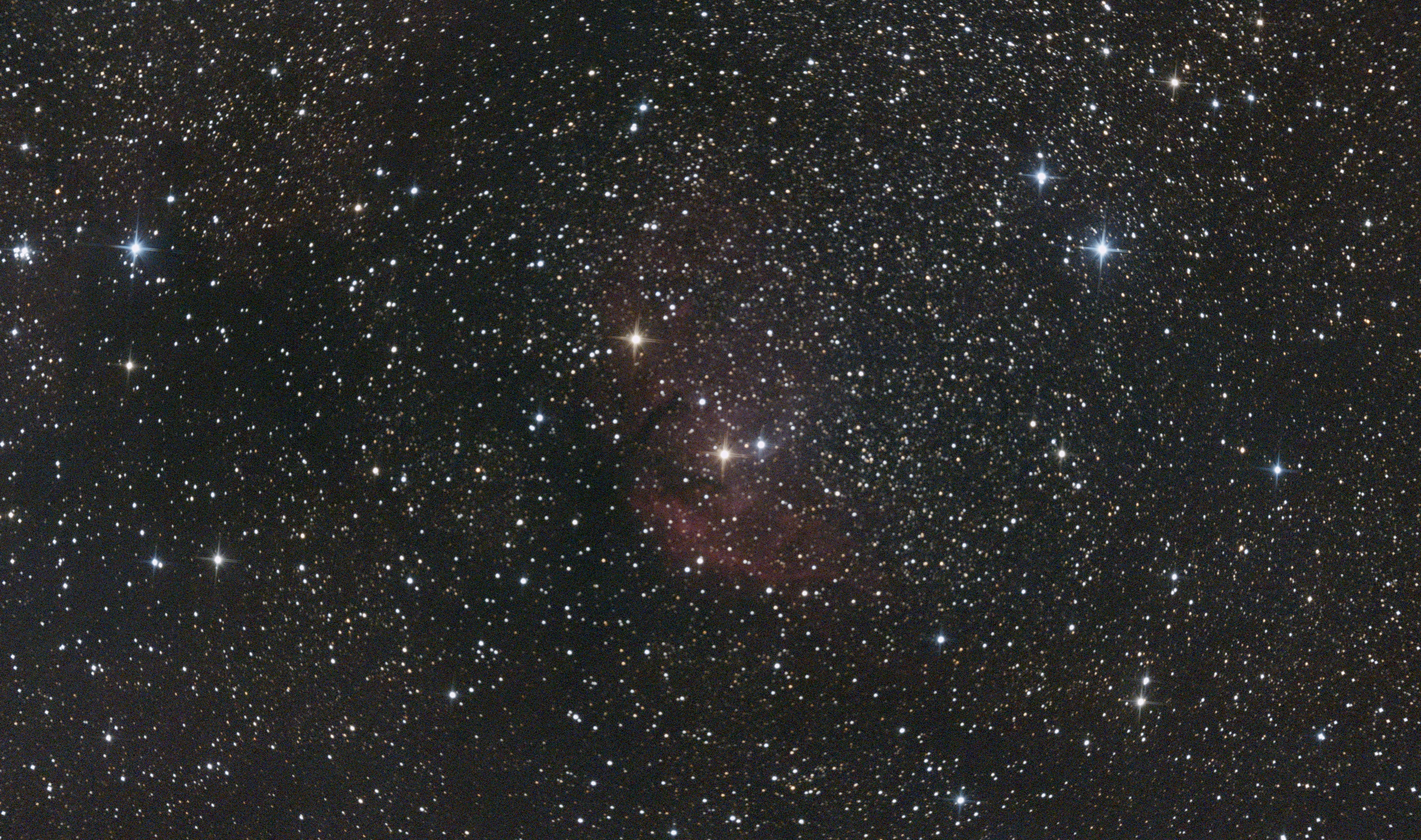

@Marian @Maxime Tessier @boulabytes Voici la full enfin je croie :
Publié : 23 août 2021, 08:18
Oui ça marche la full, parfait !
l'aautoguidage c'est bon, maintenant faut s'attaquer au backfocus et à la MAP !!
