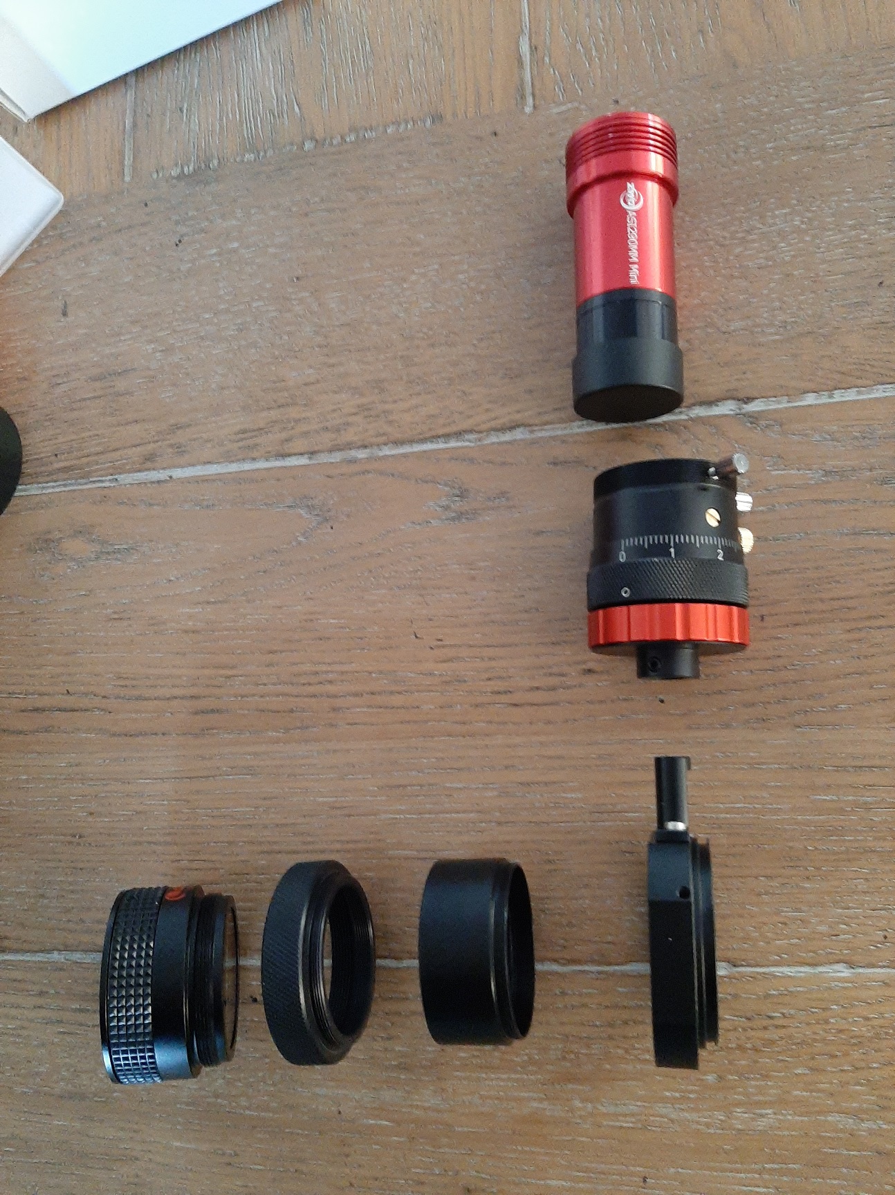

Achat d'un Correcteur/Réducteur 0.63 + Bague SCT>M48 + Tube 20mm + Diviseur Optique pour CANON + Porte ocualaires avec mise au point hélicoïdale + ZWO ASI 290mm
